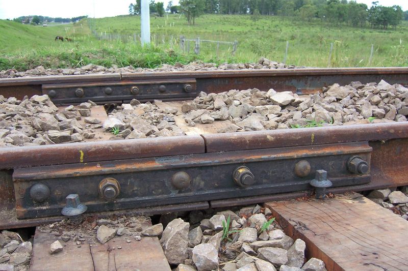

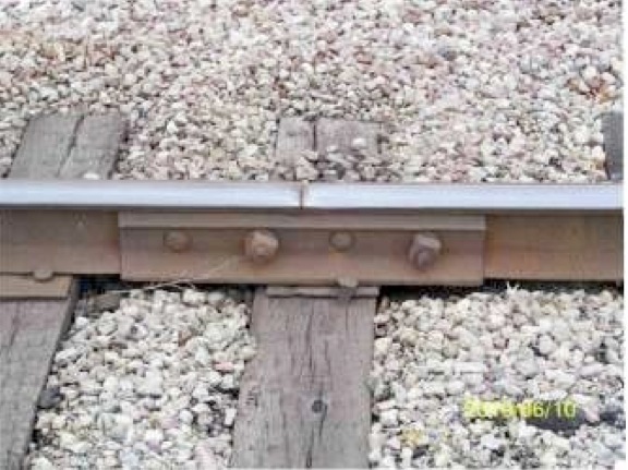

aldo500 Publication: 24 juillet 2013 Publication: 24 juillet 2013 J’aime beaucoup cette précision : « ceux qui s’interrogent sur ce forum ». Sur ces images du web, on voit la profondeur du boudin de la roue et ce qui peut se passer lorsqu’il rencontre une éclisse desserrée comme à Brétigny. Image d’un joint neuf et le profil de l’éclisse. rail roue.jpg Image d’un joint neuf et le profil de l’éclisse. joint éclissé.jpg Image d’un rail particulièrement usé ; le boudin de la roue recouvre le haut de l’éclisse. rail usé.jpg La fixation du rail, en particulier sur la première photo me laisse perplexe, il ne semble pas y avoir de saignée dans la traverse. Voie de service, je présume
IRUN Publication: 24 juillet 2013 Publication: 24 juillet 2013 La fixation du rail, en particulier sur la première photo me laisse perplexe, il ne semble pas y avoir de saignée dans la traverse. Voie de service, je présume C'est parce qu'on est sur une fosse d'atelier. Concernant les photos d'éclisses, je croyais que tous les écrous devaient être côté intérieur voie, pour permettre le contrôle visuel des 2 côtés en1 seul passage ? Cordialement.
