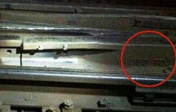

Invité Fabr Publication: 24 juillet 2013 Publication: 24 juillet 2013 (modifié) Image d’un joint neuf et le profil de l’éclisse. joint éclissé.jpg Une monte de joint pas trés reglo... ça sent un bricolage sur un touristique. Primo les tire-fonds exterieurs ne sont pas en appui sur le patin du rail, et il manque les crapauds, deuxio, sur la partie interne du rail, aucune attache au joint. Je dirais bien, en tant que non expert, que le type d'eclisse utilisé n'est pas celui qui convient pour ce type de rail... ce n'est pas du RFN, sinon il y aurait reprise immediate, même sur voie de service. On voit aussi le sens de montage des boulons qui pose probléme.. c'est pour faire joli ???? Fabrice Modifié 24 juillet 2013 par Fabr

VSG Publication: 24 juillet 2013 Publication: 24 juillet 2013 Une monte de joint pas trés reglo... ça sent un bricolage sur un touristique. Primo les tire-fonds exterieurs ne sont pas en appui sur le patin du rail, et il manque les crapauds, deuxio, sur la partie interne du rail, aucune attache au joint. Je dirais bien, en tant que non expert, que le type d'eclisse utilisé n'est pas celui qui convient pour ce type de rail... ce n'est pas du RFN, sinon il y aurait reprise immediate, même sur voie de service. On voit aussi le sens de montage des boulons qui pose probléme.. c'est pour faire joli ???? Fabrice Ce sont des images trouvées sur le web ; celle du rail usé est d'origine Canada. Je voulais montrer que si une éclisse «désaffleure», sort du profil de l’âme du rail, suite à un desserrage, elle peut être heurtée par le boudin d’une roue si rail usé + roue usée + boudin tranchant.
1818 Publication: 24 juillet 2013 Publication: 24 juillet 2013 C'est parce qu'on est sur une fosse d'atelier. Concernant les photos d'éclisses, je croyais que tous les écrous devaient être côté intérieur voie, pour permettre le contrôle visuel des 2 côtés en1 seul passage ? Cordialement. Rien ne prouve que ces photos soient prises sur le réseau de la SNCF. Pour la dernière, en tout cas, c'est sûr!!! La SNCF n'utilise pas des clous pour fixer ensemble rails et traverses. beurk 1

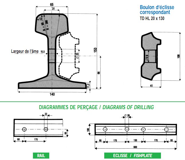

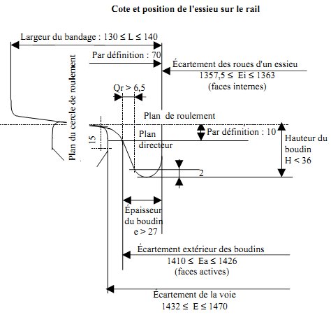

cc27001 Publication: 24 juillet 2013 Publication: 24 juillet 2013 Je reviens sur la géométrie roue/rail pour évaluer la possibilité d'une interférence entre la roue et l'éclisse. On part sur un profil U50 : Le profil normalisé du rail U50 neuf : (il manque malheureusement la hauteur du champignon, mais a priori elle serait identique sur U60, soit 37.5mm) Le profil d'une roue de corail dans un rapport BEATT : (la roue est posée sur un vieux rail DC très usé) hauteur maxi du boudin: 36mm Maintenant il faut évaluer l'usure du rail de l'aiguille, en observant son profil l'usure paraît assez faible, je dirais 5 à 10mm en étant pessimiste. Donc le dépassement maxi du boudin sous le champignon pourrait être de l'ordre de 4 à 9mm en considérant une roue à usure maxi. Or l'éclisse en se décollant du rail va descendre rapidement et éviter une interférence, sauf si une extrémité se maintient en hauteur pour une raison ou une autre (un ballast coincé en dessous ou une canette de soda) Ca reste une évaluation approximative car nous n'avons aucune mesure diffusée par les officiels (au contraire de l'heure et de la vitesse). L'interférence n'est pas impossible, mais pas évidente au premier abord. 3
