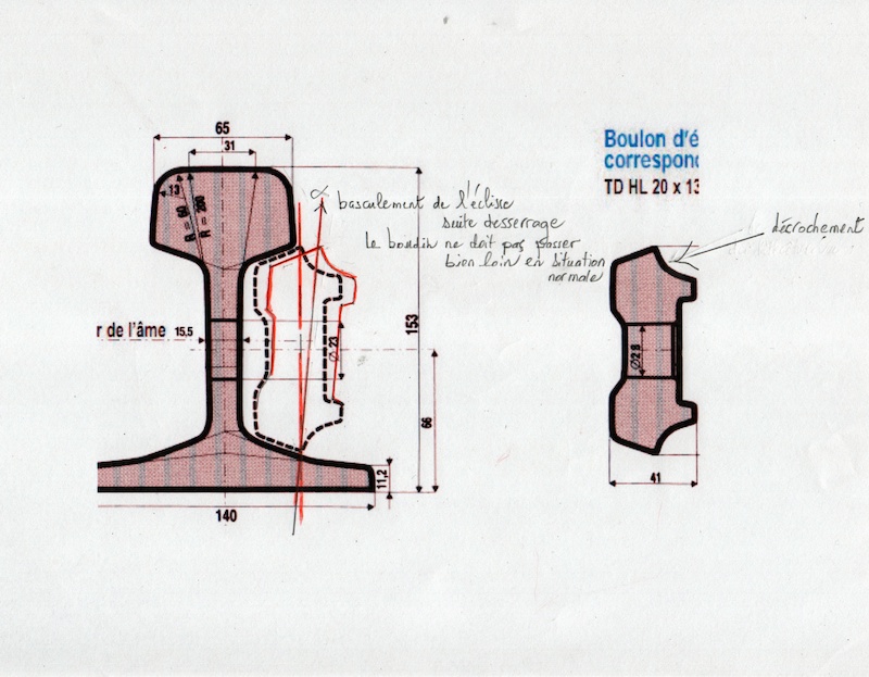

VSG Publication: 24 juillet 2013 Publication: 24 juillet 2013 (modifié) Je reviens sur la géométrie roue/rail pour évaluer la possibilité d'une interférence entre la roue et l'éclisse. On part sur un profil U50 : Le profil normalisé du rail U50 neuf : (il manque malheureusement la hauteur du champignon, mais a priori elle serait identique sur U60, soit 37.5mm) Le profil d'une roue de corail dans un rapport BEATT : (la roue est posée sur un vieux rail DC très usé) hauteur maxi du boudin: 36mm Maintenant il faut évaluer l'usure du rail de l'aiguille, en observant son profil l'usure paraît assez faible, je dirais 5 à 10mm en étant pessimiste. Donc le dépassement maxi du boudin sous le champignon pourrait être de l'ordre de 4 à 9mm en considérant une roue à usure maxi. Or l'éclisse en se décollant du rail va descendre rapidement et éviter une interférence, sauf si une extrémité se maintient en hauteur pour une raison ou une autre (un ballast coincé en dessous ou une canette de soda) Ca reste une évaluation approximative car nous n'avons aucune mesure diffusée par les officiels (au contraire de l'heure et de la vitesse). L'interférence n'est pas impossible, mais pas évidente au premier abord. Merci CC27001 pour ce schéma ; je n’ai pas pensé d’aller piocher dans les rapports du BEATT. Pour ma part, impossible de trouver un profil roue/rail de cette qualité. Si je fais une fixette sur l’idée de la rupture des boulons par poussée du boudin sur le haut de l’éclisse desserrée, c’est qu’au début de ma carrière, j’ai vu, sur voie principale, ligne 4 Paris/Belfort, une paire d’éclisses couchées de chaque côté du joint avec les boulons cisaillés, et ça m’avait paru incompréhensible. Le chef de section voie arrivé sur les lieux m’a expliqué qu’il n’y avait rien d’exceptionnel, que c’était le boudin d’une roue qui avait provoqué le cisaillement. Pourtant, la ligne 4 n’est pas une ligne « bout de bois » ; c’est le jargon du réseau Est pour désigner les lignes à faible trafic et moyennement entretenues. C’est aussi la seule fois où j’ai vu ça ; je ne parle pas des voies de service où tout était possible : éclisses tenues par un seul boulon par ex. J’espérais avoir des témoignages sur ce forum pour me dire que je n’ai pas fait un rêve éveillé. Que pensez-vous du décrochement arrondi du profil de l’éclisse, qui semble avoir été prévu pour un éventuel libre passage du boudin. Modif : situation normale = pas d'usure anormale Modifié 24 juillet 2013 par VSG

cc27001 Publication: 24 juillet 2013 Publication: 24 juillet 2013 Que pensez-vous du décrochement arrondi du profil de l’éclisse, qui semble avoir été prévu pour un éventuel libre passage du boudin. Ca semble plus qu'évident. L'usure du champignon en version rail léger est prévue, et dans ce cas le boudin vient en face de l'éclisse.
cc27001 Publication: 24 juillet 2013 Publication: 24 juillet 2013 web profils.jpg Modif : situation normale = pas d'usure anormale Pour votre schéma avec l'éclisse qui s'écarte, je pense que c'est l'inverse qui se produit: c'est le bas de l'éclisse qui s'écarte en suivant la semelle du rail, car le diamètre du boulon est nettement plus petit que le trou dans l'éclisse, donc par son poids elle va tomber sur le boulon (donc 8mm de descente) et s'éloigner du rail par le bas. 1
VSG Publication: 24 juillet 2013 Publication: 24 juillet 2013 Pour votre schéma avec l'éclisse qui s'écarte, je pense que c'est l'inverse qui se produit: c'est le bas de l'éclisse qui s'écarte en suivant la semelle du rail, car le diamètre du boulon est nettement plus petit que le trou dans l'éclisse, donc par son poids elle va tomber sur le boulon (donc 8mm de descente) et s'éloigner du rail par le bas. D'accord. Je pensais qu'avec l'inclinaison du rail au 1/20, ce serait le haut de l'éclisse qui bougerait.
