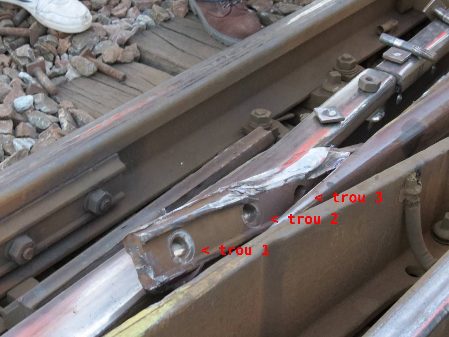

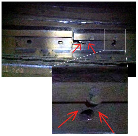

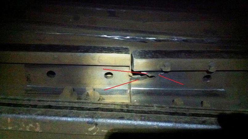

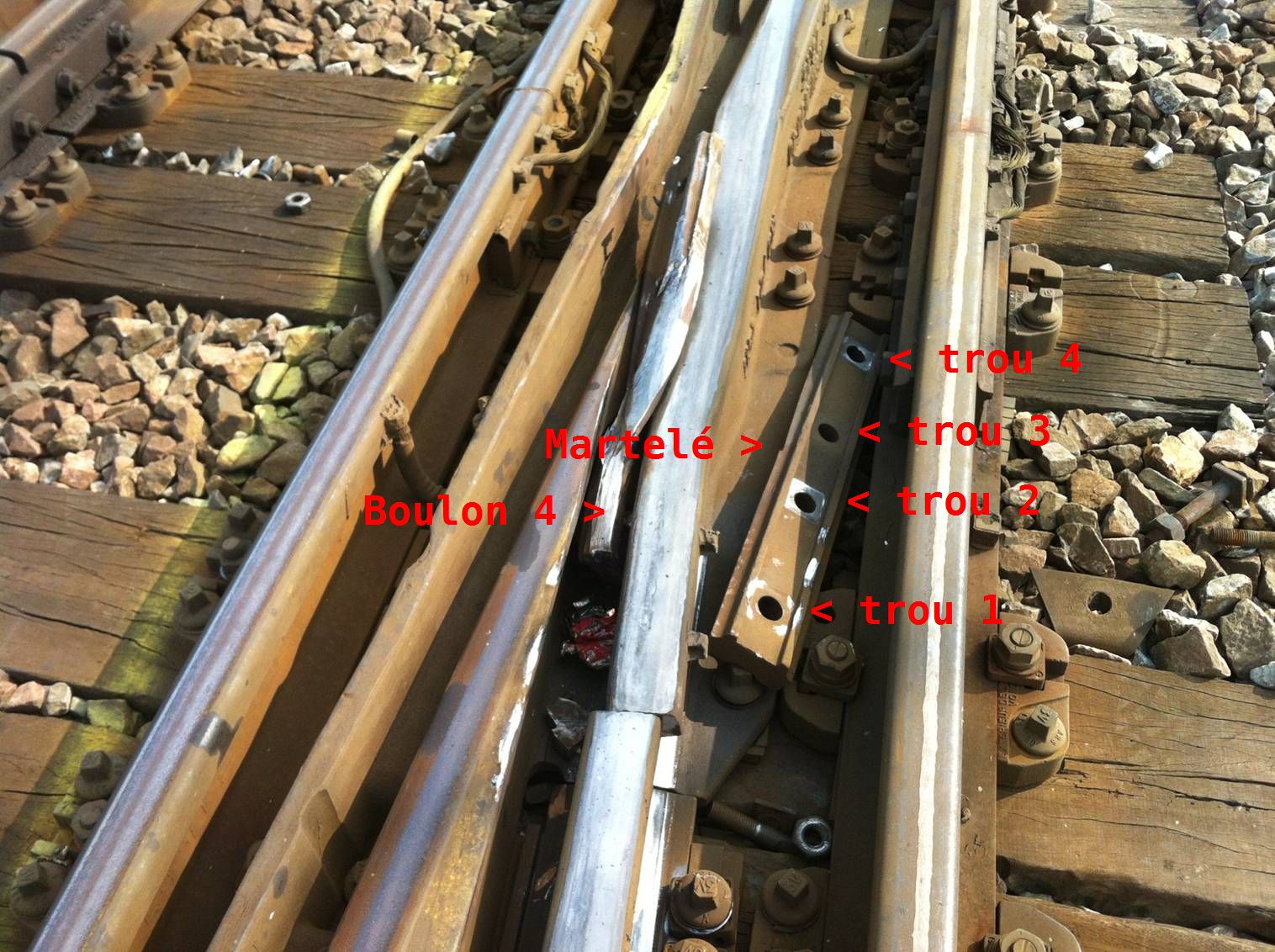

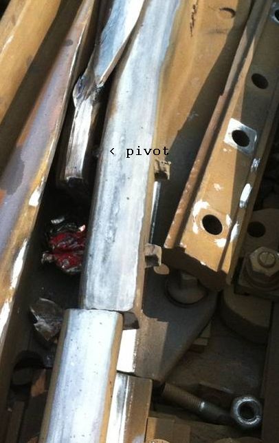

Lavau Publication: 24 juillet 2013 Publication: 24 juillet 2013 Le boulon 3 était manquant de longue date. La numérotation des trous de l'éclisse intacte à droite (à l'Ouest de la voie) effectuée le 15 juillet par "DU 94 LGV" est inversée. Il a supposé cette éclisse basculée comme l'autre, ce qui ne s'est pas produit. La comparaison des deux photos d'origine SNCF, avec les numérotations au bon endroit, fait apparaître que c'était le boulon n° 3, le premier du rail de coeur, qui était absent de longue date : Cette première photo permet de plus de constater une forte usure du champignon côté boudins, franchement anormale. On constate aussi sur l'arête supérieure de l'éclisse Ouest, un martellement par le bas du champignon du rail de coeur. L'angle de la prise de vue ne permet pas d'apprécier l'ancienneté de ce martellement, s'il est ancien, ou juste lors de l'accident. Le détail de la photo permet de trancher s'il y a eu déformation plastique dans le plan de lacet du champignon de rail de coeur : affirmatif, on peut mesurer une légère flèche, qui étant au centre de la photo, ne peut être attribuée aux défauts géométriques de l'objectif. L'agrandissement permet de deviner la position du boulon 4, privé de tête, qui a servi de pivot à l'éclisse Est : Cette même photo révèle qu'il y a eu travail mécanique de frottement de l'éclisse Ouest sur les patins et du rail de coeur, et du rail d'aiguille, tous deux avec empreinte brillante, libre de rouille. Au minimum des glissements longitudinaux, par exemple par les dilatations thermiques. Il n'y a pas lieu de suspecter le photographe du Figaro de truquage ou de falsification dans ses photos subreptices de nuit : les positions des tire-fonds correspondent, les moignons de soudages des tresses correspondent, le décalage latéral correspond... Ces photos, prises depuis l'Ouest par dessus le rail de branchement V1 -> V2 révèlent une importante rupture plastique de l'âme du rail de coeur autour du trou n° 3, dont la partie Nord a toutes les apparences d'être ancienne, de plusieurs mois, voire plusieurs années, tandis que sa prolongation Sud est toute récente, bien brillante. Derrière on aperçoit la pointe de coeur fortement rognée lors de l'accident, et en arrière-plan le contre-rail, peu éraflé. Ce n'est que sur cette vue Figaro depuis l'W, que la position des deux tire-fonds W de l'extrémité du rail-aiguille semble anormale, soulevés et fléchis vers l'extérieur. Rien de ce genre n'était visible sur les photos SNCF. Je cite "DU 94 LGV", qui a correctement relevé les faciès fissure de fatigue puis rupture fragile sur les deux têtes de boulons connues : la deuxième photo montre la tête des 2 boulons cisaillés, on s'aperçoit (couleur différente pour les traits) qu'une partie est plus sombre, cela semblerait indiquer qu'une fissuration en fatigue (ancienne) a existé. Une demi-section seulement devait tenir si on en croit la couleur métal, claire qui correspond à la rupture récente (on retrouve cet aspect pour les deux têtes). Cet aspect progressif de la rupture par fatigue semble suffire à écarter la thèse de CERCL du déraillement en amont de la TJD : il faut trouver une cause chronique, et non une cause unique et accidentelle. En revanche CERCL a raison d'invoquer une cause de forçage en lacet vers l'Ouest des champignons de ce rail Ouest. Et là, il n'y a pas besoin de chercher bien loin : une oscillation en lacet imposée par un défaut géométrique de la voie en amont, sur une à trois demi-longueurs d'onde, où selon la vitesse, la déformation de la voie envoie les roues et leurs boudins forcer sur ce joint, et cela depuis des années déjà. Cela correspond qualitativement au témoignage du conducteur du RER C : "> . Les voies ont joué au dribble avec les bogies. Deux gros plans sur l'usure du champignon, sur son flanc Est : En l'état actuel de nos connaissances, les conclusions sont écrasantes pour la maintenance de la voie : Boulon 3 absent depuis longtemps. Forte déchirure (pour la plus large partie, déjà ancienne, recouverte depuis par des éclisses neuves, mais avec un boulon en moins, impossible à replacer) de l'âme du rail de coeur autour du trou pour le boulon n° 3. Usure anormale par les boudins, côté intérieur de ce rail Ouest. Défauts géométriques probables entraînant des oscillations en lacet des bogies, et des chocs latéraux répétitifs sur le joint qui s'est déformé progressivement vers l'extérieur (et cela depuis plusieurs années, voir les déchirures autour du trou du boulon 3, avant remplacement des éclisses par les éclisses de l'accident), puis qui a finalement cédé, et envoyé les voitures 3, 4 et 5 à droite vers la voie 2. Il reste à expliquer pourquoi les deux boulons n° 1 et 2 se sont extraits facilement, et pas le boulon n° 4. L'énergie élastique libérée par la rupture fragile a envoyé les deux premiers fûts de boulons, avec respectivement leur rondelle et leur écrou, hors de l'éclisse Ouest et l'âme du rail d'aiguille ; tandis que la course a manqué pour l'extraction du boulon 4 hors de l'âme : il a buté sur la pointe de coeur sortante. Il a donc pu servir de pivot lors du mouvement suivant. D'autres intervenants, cheminots, ont déjà expliqué comment le passage d'un boudin sur le talon sortant de l'éclisse Est a pu la faire basculer dans la lacune, entraînant la queue du train (voitures 6 et 7) à changer de direction de déraillement, à partir vers la voie 1 bis, elle. 5

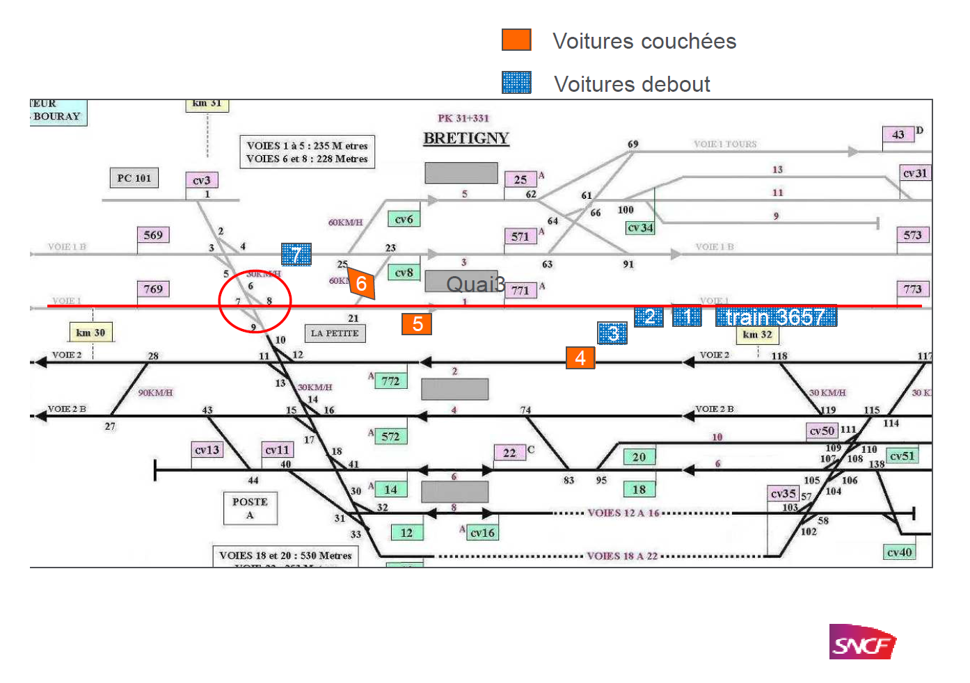

IRUN Publication: 24 juillet 2013 Publication: 24 juillet 2013 Merci à @LAVAU pour sa brillante démonstration. Cordialement.
michael02 Publication: 24 juillet 2013 Publication: 24 juillet 2013 (modifié) Ce n'est pas la faute à Lavau, mais ce serait plus explicite encore si sur le plan les voitures et la loco étaient correctement placées. Modifié 24 juillet 2013 par michael02
j67 Publication: 24 juillet 2013 Publication: 24 juillet 2013 Merci pour ce récapitulatif. Je me répète, mais dans le scénario d'"extraction des boulons" il faut aussi expliquer le dévissage des écrous apparemment manquant sur les boulons retrouvé à proximité des éclisses. Cette désolidarisation des boulons et de leurs écrous s'est soit faite en force (j'en doute) soit par dévissage... donc progressif, donc antérieur au passage du train.
VSG Publication: 24 juillet 2013 Publication: 24 juillet 2013 (modifié) Réponse à une précédente question : Je ne retrouve plus la source web de la photo du Figaro, mais il était indiqué que c’était un journaliste du Figaro qui s’était procuré cette photo auprès d’un cheminot ; bon travail de journalisme d’investigation. Cette photo a été manifestement prise de nuit avec un compact puisqu’on voit pas mal de « bruit ». Modifié 24 juillet 2013 par VSG

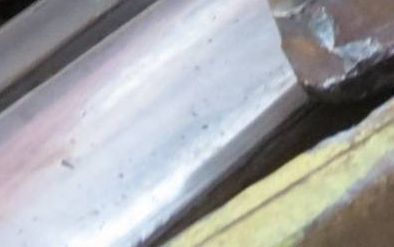

Lavau Publication: 24 juillet 2013 Publication: 24 juillet 2013 (modifié) On constate aussi sur l'arête supérieure de l'éclisse Ouest, un martellement par le bas du champignon du rail de coeur. L'angle de la prise de vue ne permet pas d'apprécier l'ancienneté de ce martellement, s'il est ancien, ou juste lors de l'accident. Erratum : Si, sur la vue 1, on peut voir que le martellement du haut de l'éclisse Ouest par le champignon du rail de coeur est tout frais : Modifié 24 juillet 2013 par Lavau
