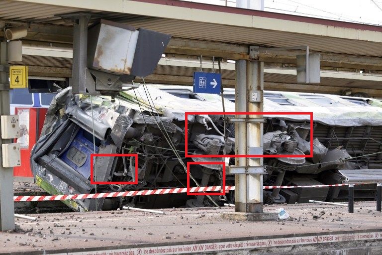

Cyril83 Publication: 12 juillet 2013 Publication: 12 juillet 2013 (modifié) Merci pour les photos je comprends mieux : - loc + 4 voitures (dont une renversée non ?) en tête - 3 voitures déraillées en queue 4 voitures de seconde en tête, dont la voiture 4 ou 14 (numérotation Téoz) renversée. En queue : la voiture 3 ou 13 broyée, la voiture 2 ou 12 couchée, la voiture 1 ou 11 dont seul le bogie de queue est encore sur les rails. Modifié 12 juillet 2013 par Cyril83
mikado43 Publication: 12 juillet 2013 Publication: 12 juillet 2013 j'ai cru entendre que l'on envisagé un objet sur la voie? ceux qui connaissent peuvent confirmer le KVB ?
38420 Publication: 12 juillet 2013 Publication: 12 juillet 2013 Merci pour les photos je comprends mieux : - loc + 4 voitures (dont une renversée non ?) en tête - 3 voitures déraillées en queue (je ne vois pas le train croiseur - frisson) Mais il passait tout droit ce train non ? Où il change de voie en gare ??? Le train circulait voie 1, comme le montre l'avant du train Train croiseur V2 juste à coté de la loc
cyclodocus Publication: 12 juillet 2013 Publication: 12 juillet 2013 (modifié) bussereau sur je sais plus quelle chaîne a aussi dit que la vitesse n'était a priori pas en cause puisque dans ce cas le kvb (avec explication !) aurait agi, sauf défaillance courage aux victimes et aux familles objet sur la voie ? mais alors les premières voiyures et la loc seraient passées dessus sans rien sentir ? assez absurde Modifié 12 juillet 2013 par cyclodocus 2

willousub Publication: 12 juillet 2013 Publication: 12 juillet 2013 Salut a tous, déjà sincères condoléances aux familles et proches des blessés et personnes décédées. Une grosse pensée aussi à l'adc et aux asct présents dans ce train. En regardant sur une photo sur le site du figaro concernant la première des voitures qui est couchée , on voit que l'attelage n'a plus la manille, un disque de frein manquant, et une boite d'essieu cassée. Soit cela doit être du au déraillement, certes mais on voit que la boite d'essieu se trouvant avant, elle n'a rien. Il est vrai qu'il y a une aiguille aussi entre la V1 et V3 . Rupture de boite d'essieu, défaut sur l'aiguille ?? il est vrai que cela fait penser a du bivoie.. Quoi qu'il en soit, c'est un jour noir pour tout le monde 2
Tophe Publication: 12 juillet 2013 Publication: 12 juillet 2013 La liste des causes possible étant longue comme un inventaire à la Prévert, impossible 4h après l'accident de savoir d'où ça vient.

tripleffort Publication: 12 juillet 2013 Publication: 12 juillet 2013 L'aiguille serait en cause apparement...
