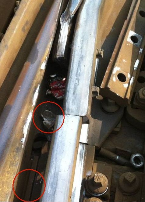

cc27001 Publication: 26 juillet 2013 Publication: 26 juillet 2013 Les connexions électriques manquantes ne concernent aucunement le circuit de voie (signalisation occupation des zones ou cantons) même si le circuit de voie les prend en compte... C'est le retour courant de traction... Les coupons de rail étaient tellement proches que celui -ci devait être encore bon... Par contre, j'espère pour les derniers visiteurs qu'ils ont noté ce détail dans leur compte rendu, sinon... Alors j'ai fait quelques recherches, et cette connexion doit etre doublée sur ligne 1500V, en 95mm² mini, l'intensité est trop forte pour passer dans les bouts de rail (ça pourrait s'autosouder par étincelage). Et justement je n'ai pas trouvé d'autre exemple d'une TJD sans ces connexions (1 seule en 25kV, 2 en 1,5kV). Il y a un loup autour de ça. Cette aiguille a t'elle été démontée récemment ? Il y a bien un autre câblage qui relie la pointe de l'aiguille, mais règlementairement il n'est pas suffisant.

Gallus73 Publication: 27 juillet 2013 Publication: 27 juillet 2013 (modifié) Les connexions électriques manquantes ne concernent aucunement le circuit de voie (signalisation occupation des zones ou cantons) même si le circuit de voie les prend en compte... C'est le retour courant de traction... Les coupons de rail étaient tellement proches que celui -ci devait être encore bon... Par contre, j'espère pour les derniers visiteurs qu'ils ont noté ce détail dans leur compte rendu, sinon... Est-ce qu'un agent de l'infra peut voir tous les défauts ? Modifié 13 septembre 2013 par Gallus73 6

Invité technicentre Publication: 27 juillet 2013 Publication: 27 juillet 2013 Alors j'ai fait quelques recherches, et cette connexion doit etre doublée sur ligne 1500V, en 95mm² mini, l'intensité est trop forte pour passer dans les bouts de rail (ça pourrait s'autosouder par étincelage). Et justement je n'ai pas trouvé d'autre exemple d'une TJD sans ces connexions (1 seule en 25kV, 2 en 1,5kV). Il y a un loup autour de ça. Cette aiguille a t'elle été démontée récemment ? Il y a bien un autre câblage qui relie la pointe de l'aiguille, mais règlementairement il n'est pas suffisant. Si il n'y avait pas eu retour de courant, j'imagine que le différentiel de la sous sta (si il y en a...) aurait vu une différence... Donc, pour moi, ces connexions manquantes ne sont pas trop graves mais elles doivent être signalées le plus tôt possible pour éviter les mauvaises surprises qui surviennent généralement aux pires moments (loi de Murphy)... J'espère donc qu'elles ont été signalées lors des dernières tournées terrain...
cc27001 Publication: 27 juillet 2013 Publication: 27 juillet 2013 Ce que je veux dire par là, c'est que l'absence de cette connexion évoque un démontage récent de l'aiguille, et peut-etre une intervention qu'il convient d'analyser en détail.
Gallus73 Publication: 27 juillet 2013 Publication: 27 juillet 2013 (modifié) Est-ce quil n'y a besoin d'enlever la connexion pour entretenir un joint ?? Modifié 13 septembre 2013 par Gallus73
black5 Publication: 27 juillet 2013 Publication: 27 juillet 2013 Vous aurez remarqué que les "tétons" (je les appèle ainsi faute de me souvenir du bon terme technique) sont absents sur le rail correspondant : cassés?
Gallus73 Publication: 27 juillet 2013 Publication: 27 juillet 2013 (modifié) C'est vrai et surprenant. Il y a peut-être eu un chantier récemment ? Modifié 3 août 2013 par Gallus73

cc27001 Publication: 27 juillet 2013 Publication: 27 juillet 2013 C'est vrai et pour le moins surprenant. Il y a peut-être eu un remplacement de rail récent coté aiguillage ? Si elles étaient absentes (pas de soudure) les connexions auraient du être remplacées par des connexions provisoires (mais je ne sais pas si elles y sont). Quoi qu'il en soit, cela n'influence à mon avis que le retour courant traction et n'a pas d'influence sur le reste de l'accident Les tétons ont été meulés proprement, on distingue encore la trace. Ce rail peut avoir une grande importance, car son attache semble avoir bougé (tirefond, rondelles, semelle du rail).

Nipou Publication: 27 juillet 2013 Publication: 27 juillet 2013 C'est étonnant de poser une question en proposant la réponse ... Sur la photo que tu proposes, on voit que d'un côté y'a de la place et une tête de vis/boulon en moins, et de l'autre pas de place et peut être encore la tête de vis/boulon. Aussi d'un côté l'éclisse peut vibrer, sautiller et finir par tomber alors que de l'autre elle ne peut que vibrer et finir par pivoter.
