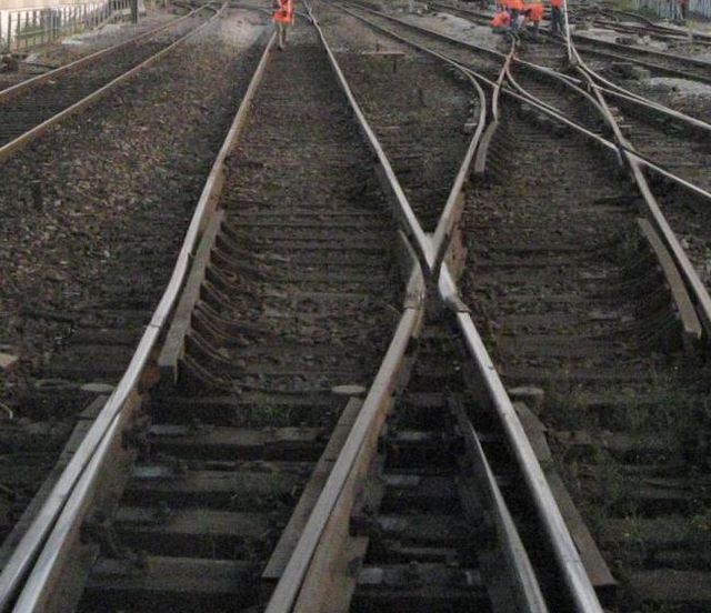

Fred Publication: 28 juillet 2013 Publication: 28 juillet 2013 Si c'est du Saxby l'aiguille n'a pas bougé. On en revient donc à une ou plusieurs roues déraillées à gauche qui se sont fait guider par le rail gauche de l'aiguille vers l'extérieur. Aucun bogie n'a déraillé entièrement sinon les traverses et le ballast auraient été ravagés vu la vitesse. Pour les détentes de marches c'est le cas général (les vitesses recommandées et marches sur l'erre sont indiquées). je ne vais pas m'égarer ici devant n'importe qui (sous entendu une tripoté d'experts du dimanche) mais il est faisable de pratiquer sur du Saxby comme sur d'autres postes à leviers d'itinéraires d'une façon telle qu'un de contrôle de zone pourra avoir des conséquences graves. (Jé connais qui ont eu une belle surprise et une belle frayeur).

Invité technicentre Publication: 28 juillet 2013 Publication: 28 juillet 2013 (modifié) Il y a un lien, mais ténu : on cherche à comprendre les anomalies de maintenance accumulées sur ce malheureux joint. Et comme on ne sait pas du tout si ces deux anomalies sont liées, celle sur la déchirure de l'about du rail de coeur, et celle sur les tresses, certains fouillent de ce côté. Si tu veux ouvrir un topic "connexions", il me semble qu'il faut y copier les points cruciaux apparus ici, tout en laissant en place les messages existants. C'est ce que je ferais si j'étais admin-modérateur. Heureusement que vous ne l'êtes pas... Nous sommes plusieurs à avoir déjà dit depuis plusieurs pages que ces shunts n'avaient put provoquer de dégats... Je ne sais qui parlais de soudure par étincelage ou je ne sais quel autre procédé... Certe, un rail ça se dilate, mais de là à atteindre plusieurs centaines de tonnes de pression et pour ce qui est de l'intensité que cela demande, je pense que la sous sta aurait largement eu le temps de sauter avant que le moindre échauffement apparaisse... Soyons sérieux, il n'y a pas eu de disjonctions caténaire répétées de signalées... Modifié 28 juillet 2013 par technicentre
cc27001 Publication: 28 juillet 2013 Publication: 28 juillet 2013 Il faut savoir raison garder et calme retrouver. L'approche "enquêteur du dimanche" consiste à analyser tous les indices présents sur les images diffusées, c'est tout, pas de quoi en tirer des conclusions définitives. Il n'est pas inintéressant de faire l'etat des lieux de cet appareil de voie, sans préjuger d'hypothèses en particulier. L'origine du drame semble tourner autour de cette TJD, alors on la scrute, on l'observe, on essaie de la faire parler. C'est l'essence même de l'humanité de se poser des questions sur tout ce qui nous entoure.

chauffeur231 Publication: 29 juillet 2013 Publication: 29 juillet 2013 La tournée d'inspection aurait permis de déceler des défauts de serrage sur 0.2% des boulons. Pepy a précisé que les "danses" devaient être vérifiées ("à la boule"). Je pense que nous avons collectivement fait de tour de ce que nous pouvions voir en fonction des quelques clichés disponibles. D'autres photos doivent figurer dans le dossier. Seuls les enquêteurs qui ont sorti l'éclisse retournée dans le coeur savent si le quatrième boulon (son fût, puisque la tête est cassée) qui aurait servi de pivot était bien présent, portait ou non son écrou et la rondelle, était tordu ou non. Au risque de me répéter, le plus étrange c'est l'absence d'écrou sur le fût des boulons qui ont été posés sur le rail pour la photo de famille. Les témoignages du conducteur et des passagers des voitures non déraillées permettront sans doute de confirmer ou non que la rotation de l'éclisse s'est déroulée pendant le passage du train. Les roues des voitures ont buté sur l'éclisse pour retomber deux ou trois mêtres plus loin sur la pointe de coeur défoncée (qui apparemment n'avait pas d'éclisse d'un côté !!!), ça a secoué ! Il n'est pas inintéressant qu'un expert vienne d'un autre milieu que celui du ferroviaire. Souhaitons qu'une association de victimes se constitue pour que des citoyens "ordinaires" aient accès au dossier.

black5 Publication: 29 juillet 2013 Publication: 29 juillet 2013 Si j'ai bien capté vu la configuration de l'aiguille les écrous se trouvaient du côté de de l'éclisse qui a "volé", or, vu l'espace entre les rails les boulons ne peuvent sortir de ce côté, donc pour voir dans ce cas des boulons encore munis de leurs écrous... 1

eric_p Publication: 29 juillet 2013 Publication: 29 juillet 2013 Dans la vue vers l'aval de la TJD, les défauts géométriques sont énormes et évidents, mais après accident, ce qui ne nous renseigne pas sur ce qu'étaient les défauts géométriques avant accident et en amont de la TJD. C'est bien le problème de toutes les photos diffusées. Le reste ne peut être qu'hypothèse et interprétation. 2
