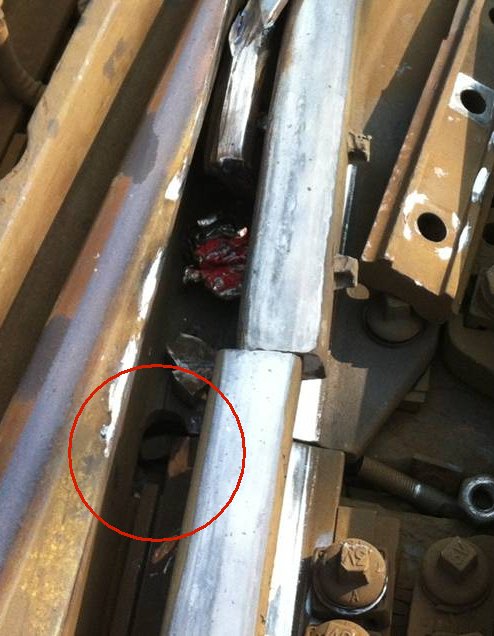

poncet Publication: 31 juillet 2013 Publication: 31 juillet 2013 Le pousse-cailloux pourrait m'éclairer sur un aspect que j'ai du mal à identifier. A quoi sert cette alveole dans le coeur de traversée ? Qu'y a t'il dedans ? Comment est maintenue la semelle du rail du côté gauche ? (A droite on voit les 2 tirefonds avec des empilements de rondelles) Merci. Pour ma part, je vois une troisième éclisse. A moins que ce ne soit mes lunettes. Je n'ai pas lu attentivement les 70 pages de commentaires (dont une majorité, hélas, inutiles) donc la remarque a peut-être été déjà faite. Voyez vous la même chose que moi ? Si oui, cela n'induit-il pas de nouvelles hypothèses ?

Nipou Publication: 31 juillet 2013 Publication: 31 juillet 2013 Pour ma part, je vois une troisième éclisse. A moins que ce ne soit mes lunettes. Je n'ai pas lu attentivement les 70 pages de commentaires (dont une majorité, hélas, inutiles) donc la remarque a peut-être été déjà faite. Voyez vous la même chose que moi ? Si oui, cela n'induit-il pas de nouvelles hypothèses ? En effet je pense bien que le problème se situe là et pour l'hypothèse, je m'avancerai sur l'usure de l’œil, ce qui induit comme REX de faire une adaptation des prothèses de correction de vue (lunettes), car y'a pas la moindre éclisse là : on voit le bord du rail gauche, un creux linéaire (et non une bosse) qui doit être la traverse entre visible entre les deux rails et le rail droit. 4

poncet Publication: 31 juillet 2013 Publication: 31 juillet 2013 En effet je pense bien que le problème se situe là et pour l'hypothèse, je m'avancerai sur l'usure de l’œil, ce qui induit comme REX de faire une adaptation des prothèses de correction de vue (lunettes), car y'a pas la moindre éclisse là : on voit le bord du rail gauche, un creux linéaire (et non une bosse) qui doit être la traverse entre visible entre les deux rails et le rail droit. Vraiment ? A partir du centre du cercle rouge, et en descendant en bas sur la photo, ce n'est pas une éclisse que l'on voit ? Dois-je prendre mon Photoshop et encadrer cette chose ?

Nipou Publication: 31 juillet 2013 Publication: 31 juillet 2013 Vraiment ? A partir du centre du cercle rouge, et en descendant en bas sur la photo, ce n'est pas une éclisse que l'on voit ? Dois-je prendre mon Photoshop et encadrer cette chose ? Ah oui oui, clairement pour moi ce que tu penses être une éclisse c'est la base du rail droit. 1

poncet Publication: 31 juillet 2013 Publication: 31 juillet 2013 Ah oui oui, clairement pour moi ce que tu penses être une éclisse c'est la base du rail droit. Merci, j'ai bien compris ton avis. J'attends celui des autres.
