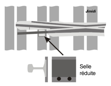

Jimidi Publication: 31 juillet 2013 Publication: 31 juillet 2013 J'y passerai autant de jours que nécessaire. Et ça ne devrait vous poser aucun problème de conscience : songez que le BEA va y passer des mois. P.S. sur les quatre réponses, il y en a deux qui comportent des bêtises énormes (je ne les reprends pas pour ne froisser personne : des bêtises, tout le monde en dit). Donc pour l'instant j'en suis à deux réponses crédibles, ce n'est pas assez pour conclure que je suis fou. Allez, comme disait un autre Lillois de naissance comme moi, grand de taille et à grand nez aussi : - "Je vous ai compris!" Alors en fouillant dans mes moults docs, j'ai pris soin de faire un petit schéma vectoriel (comme ça, pas de soucis de droit d'image et autres) qui permet de comprendre la disposition de cette pièce particulière que l'on nomme : selle réduite et qui sert au calage et maintien du rail en cet endroit précis d'un coeur de traversée : Et puis j'en ai profité pour modifié mon précédent message en corrigeant une grosse bétise, une vilaine confusion de terminologie où j'avais écrit "semelle" en lieu et place de "Selle réduite"... Pour le coup, la semelle était juste bonne à me la recevoir quelque part! Ami calmant, Jean-Michel 5
