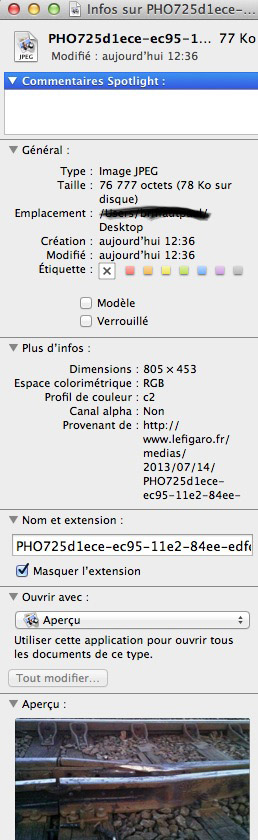

Nipou Publication: 1 août 2013 Publication: 1 août 2013 Cette photo n'a rien à voir avec l'accident de Brétigny. Je ne vois pas pourquoi elle surnage depuis plusieurs pages ici. Ce n'est pas la TJD qui a été touchée (ce n'est même pas une TJD cette photo d'ailleurs). Peut-être les modérateurs devraient la supprimer, afin d'éviter les confusions. Cette image provient d'un journal je crois, le figaro de mémoire, et était présentée comme étant un point de "chute" d'une des voitures. (là où une voiture a atterrie après avoir décollée sur l'éclisse).
Akwa Publication: 1 août 2013 Publication: 1 août 2013 (modifié) Cette image provient d'un journal je crois, le figaro de mémoire, et était présentée comme étant un point de "chute" d'une des voitures. (là où une voiture a atterrie après avoir décollée sur l'éclisse). Et bien c'est une erreur. Elle ne correspond à aucune des photos "larges" que l'on a de la TJD, quel que soit l'angle. Il y a confusion avec un autre appareil de voie qui a été endommagé je ne sais où. S'il y avait eu plusieurs éclisses manquantes, sur divers ADV, je pense que ça aurait été dit. Modifié 1 août 2013 par Akwa
Soupeaulait Publication: 1 août 2013 Publication: 1 août 2013 Cette photo n'a rien à voir avec l'accident de Brétigny. Je ne vois pas pourquoi elle surnage depuis plusieurs pages ici. Ce n'est pas la TJD qui a été touchée (ce n'est même pas une TJD cette photo d'ailleurs). Peut-être les modérateurs devraient la supprimer, afin d'éviter les confusions. Merci, merci, merci.....
VSG Publication: 1 août 2013 Publication: 1 août 2013 (modifié) Cette photo vient bien du Figaro ; on la retrouve sur leur site avec une série de 3, qu’un journaliste se serait procuré (en douce ?) auprès d’un cheminot. On voit bien que ces 3 photos ont été prises avec un compact, d’où la mauvaise définition (basse lumière). La photo représente le cœur de sortie de la TJD et non le 1/2 cœur où était encastrée l’éclisse. La photo n'a pas être retirée du forum, ou alors il faut toutes les enlever. http://www.lefigaro.fr/actualite-france/2013/07/14/01016-20130714ARTFIG00095-bretigny-les-photos-des-rails-endommages.php Sur les commentaires du Figaro, on voit que les lecteurs sont obsédés par les vis, écrous et boulons. Modifié 1 août 2013 par VSG
Nipou Publication: 1 août 2013 Publication: 1 août 2013 Cette photo vient bien du Figaro ; on la retrouve sur leur site avec une série de 3, qu’un journaliste se serait procuré (en douce ?) auprès d’un cheminot. On voit bien que ces 3 photos ont été prises avec un compact, d’où la mauvaise définition (basse lumière). La photo représente le cœur de sortie de la TJD et non le 1/2 cœur où était encastrée l’éclisse. La photo n'a pas être retirée du forum, ou alors il faut toutes les enlever. http://www.lefigaro.fr/actualite-france/2013/07/14/01016-20130714ARTFIG00095-bretigny-les-photos-des-rails-endommages.php Sur les commentaires du Figaro, on voit que les lecteurs sont obsédés par les vis, écrous et boulons. Merci, j'avais cherché sans retrouver. Et non je ne vais m’amuser à retirer le vrai du faux dans ce topic sinon il ne va pas en rester grand chose lol 1
VSG Publication: 1 août 2013 Publication: 1 août 2013 (modifié) Les métadonnées de la photo donnent bien le Figaro comme source. Si on doute de cette photo, il faut alors douter de toutes les autres. Modifié 1 août 2013 par VSG

cc27001 Publication: 1 août 2013 Publication: 1 août 2013 Non, c'est totalement faux. Cette photo montre un vieil appareil de voie (peut-être un coeur d'aiguille non moulée). La photo du fijaro est compatible avec le coeur de sortie de la TJD, et il est difficile de prouver qu'elle n'a rien à voir avec cette TJD. On n'inverse pas la charge de la preuve.... La zone verte représente le champ de vision probable (les traverses et les contreforts longs et courts correspondent exactement sur la photo du fig). La flèche indique l'angle possible de prise de vue. (Je ne me suis pas amusé à calculer l'azimut au degré près). La video de fr3 nous la montre de l'autre côté (on ne voit donc pas l'éclisse manquante). Ceux qui sont persuadés que ça ne correspond pas sont invités à proposer des arguments tangibles. 1

Akwa Publication: 1 août 2013 Publication: 1 août 2013 (modifié) La photo du fijaro est compatible avec le coeur de sortie de la TJD, et il est difficile de prouver qu'elle n'a rien à voir avec cette TJD. On n'inverse pas la charge de la preuve.... La zone verte représente le champ de vision probable (les traverses et les contreforts longs et courts correspondent exactement sur la photo du fig). La flèche indique l'angle possible de prise de vue. (Je ne me suis pas amusé à calculer l'azimut au degré près). La video de fr3 nous la montre de l'autre côté (on ne voit donc pas l'éclisse manquante). Ceux qui sont persuadés que ça ne correspond pas sont invités à proposer des arguments tangibles. Possible. Quoi que les déformations m'aient l'air bien pire dans la photo transversale que dans celle prise dans l'axe de la voie. Mais dans cette autre photo, il manquerait alors... 9 boulons. Impossible, ou alors la photo a été prise en cours de démontage, lors de la réfection de la voie. Modifié 1 août 2013 par Akwa

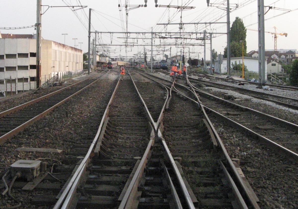

Lavau Publication: 1 août 2013 Publication: 1 août 2013 Pour ceux (celui, je ne vise personne) qui s'interrogeait sur la géométrie de la voie, cette photo prise au super télé donne une bonne idée. Je pense qu'il n'y a rien à reprocher au parallélisme, et pourtant même les défauts de grande amplitude seraient bien visibles, puisqu'il y a bien 1000 mètres de voie comprimés verticalement en une centaine de pixels. Pour les enquêteurs du forum, la voie qu'utilisait le train est celle du milieu (celle sur laquelle on voit la draisine l'engin rail route jaune et blanc). Justement il y a un p*t**n de problème de rectitude, dépassant la largeur d'un patin de rail autour de cette TJD. Ça part à gauche puis à droite. Sur celle de la voie 2 aussi, l'alignement est problématique.
poncet Publication: 1 août 2013 Publication: 1 août 2013 Ceux qui sont persuadés que ça ne correspond pas sont invités à proposer des arguments tangibles. Par exemple, que les joints ne sont pas du bon côté ?
DU 94 LGV Publication: 1 août 2013 Publication: 1 août 2013 Justement il y a un p*t**n de problème de rectitude, de dressage vous avez sans doute voulu dire dépassant la largeur d'un patin de rail autour de cette TJD. bah, un petit coup de 60mm de flèche ça doit passer inaperçu ^^ Ça part à gauche puis à droite. Sur celle de la voie 2 aussi, l'alignement est problématique. super, enfin quelqu'un qui sait faire du contrôle de géométrie de la voie à partir de photos prises au téléobjectif je vous embauche ! Vous allez me faire gagner un argent monstre ! rangez le Mauzin les gars, super Lavau arrrive !!!!! 3
cc27001 Publication: 1 août 2013 Publication: 1 août 2013 La voie mal posée c'est comme un dallage mal posé, on peut facilement trébucher. Mais ce sont toujours les cordonniers les plus mal chaussés.... '>
Lavau Publication: 1 août 2013 Publication: 1 août 2013 (modifié) super, enfin quelqu'un qui sait faire du contrôle de géométrie de la voie à partir de photos prises au téléobjectif je vous embauche ! Vous allez me faire gagner un argent monstre ! rangez le Mauzin les gars, super Lavau arrrive !!!!! Tiens ? Comme c'est étrange ! Un argument narcissique... Quand même pas un argument factuel, hein ! La gravité du sujet, sept homicides par imprudence, n'autoriserait quand même pas un argument factuel. Il faut savoir tenir son rang, que diable ! Bin mon Narcisse, c'était pas toi, des fois, le 14 juillet, qui diagnostiquais que les boulons avaient été coupés par cisaillement ? Puis qui avais inversé la numérotation des trous de l'éclisse intacte ? De quoi appuyer tes prétentions à poser à l'expert universel et infaillible. Factuellement, on pourrait accuser la vue prise au télé d'être déchiquetée par la turbulence, et les astrams (et même les astronomes professionnels) en savent quelque chose, de la turbulence. Seulement voilà : l'accusée turbulence a pris soin de ne donner des défauts d'alignements que sur les traversées. Il n'y avait d'ailleurs pas d'ensoleillement direct sur la zone photographiée, manifestement prise à une heure d'accalmie de la turbul. Donc ça n'est pas elle qui a tortillé les voies autour des TJD. Alors il faudra bien se résigner à faire des vérifications optiques, comme un menuisier de base. Grammaire : accord en nombre. Modifié 1 août 2013 par Lavau
