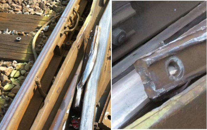

Akwa Publication: 12 août 2013 Publication: 12 août 2013 C'est une marque laissée par la voiture de contrôle ultrason des rails. Il y a un décalage assez conséquent entre la trace de peinture et le défaut en voie (distance entre le palpeur et la buse de peinturlurage). Les joints, la lacune de coeur, les AD sont considérés comme des défauts par le système de mesure. L'opérateur dans la voiture l'identifie à l'aide d'une caméra de contrôle puis l'annule dans le système d'enregistrement. Voilà M'sieur ... désolé pour le retard! Où la voit-on cette trace jaune ? Je ne l'ai pas vu sur les photo moi...
black5 Publication: 12 août 2013 Publication: 12 août 2013 Moi non plus! J'ai cru comprendre que la photo où on voit cette fameuse marque n'a pas été (pour l'heure) publiée.
cc27001 Publication: 12 août 2013 Publication: 12 août 2013 (modifié) Ca se voit comme le nez au milieu de la figure. Il y a du jaune un peu partout. Allez, je vous remets une image, ça faisait longtemps. Dès le 26 juillet, le contributeur "chauffeur231" avait signalé cette peinture jaune comme résultant du contrôle par machine avec détection de défaut. Mais l'information donnée par pousse-cailloux est plus précise, à propos de la détection systématique en défaut de certains appareils de voie, donc avec projection de peinture, mais correction du relevé par l'agent d'inspection. Edit: je me suis trompé, c'est "rain" qui a parlé dès le 24 juillet de cette peinture jaune, en évoquant qu'un défaut de rail était éventuellement relevé par train et confirmé par controleur ultra sons dans cette zone. Modifié 12 août 2013 par cc27001
Akwa Publication: 12 août 2013 Publication: 12 août 2013 (modifié) Ça prouve que les procédures SNCF de contrôle et de détection des anomalies fonctionnent. Il y a eu, par contre, un délai peut-être un peu trop important entre la détection de l'anomalie, et la correction... Modifié 12 août 2013 par Akwa
Pousse Cailloux Publication: 13 août 2013 Publication: 13 août 2013 La trace de peinture jaune ne correspond pas à l'endroit ou se situe éventuellement le défaut. Il y a un décalage du repérage.
Invité Publication: 13 août 2013 Publication: 13 août 2013 Il y a eu, par contre, un délai peut-être un peu trop important entre la détection de l'anomalie, et la correction... Pas forcément. Le défaut détecté par les voitures V3 ou V5 était peut-être un défaut mineur qui ne nécessite pas une réparation immédiate. Dans le cas d'un défaut majeur, aucun DPX local ne prendrait le risque de différer la remise en état.
Akwa Publication: 13 août 2013 Publication: 13 août 2013 Cela signifierait-il que le défaut constaté ne concernait pas nécessairement cette éclisse et/ou le boulon éventuellement manquant) ?
Pousse Cailloux Publication: 13 août 2013 Publication: 13 août 2013 Les contrôles ultra sons visent à établir la cartographie de la fissuration interne du rail. Rien à voir avec la recherche de l'absence ou non des assemblages mécaniques "rail-rail". 1
rain Publication: 13 août 2013 Publication: 13 août 2013 (modifié) il faudrait l avis d un specialiste dans ce domaine. Modifié 13 août 2013 par rain
Roukmoute Publication: 13 août 2013 Publication: 13 août 2013 il faudrait l avis d un specialiste dans ce domaine. Un comme Pousse-cailloux juste au-dessus, tu veux dire ? 2
black5 Publication: 13 août 2013 Publication: 13 août 2013 Une question technique : une fissure dans le rail au niveau de l'éclisse est-elle détectée par les ultra-sons ou par un autre moyen et en premier lieu est-elle détectable?
cc27001 Publication: 13 août 2013 Publication: 13 août 2013 Il faut aussi préciser que la trace de peinture jaune déposée par l'engin de contrôle correspond à un passage en "cisaillement", de voie 1bis vers voie 2, et pas au trajet direct sur voie 1, donc le défaut qui nous concerne n'a pas pu être détecté à cette occasion.
Pousse Cailloux Publication: 13 août 2013 Publication: 13 août 2013 (modifié) Une question technique : une fissure dans le rail au niveau de l'éclisse est-elle détectée par les ultra-sons ou par un autre moyen et en premier lieu est-elle détectable?Quelques principes:En fonction de de leur "standing" et de leur âge, les voies sont auscultées à périodicité fixe modulo une tolérance. Toutes les fissures ne sont pas détectables aux US! Les défauts trouvés par les voitures sont systématiquement confirmés par une auscultation manuelle qui est beaucoup plus précise.Cette auscultation peut se faire immédiatement par les opérateurs de la voiture s'il y a risque de "ruine" prochaine du rail, soit en différé de l'ordre d'une semaine. De ces auscultations en découle, une identification du défaut, un classement une périodicité de surveillance voire de retrait. Un excellent article ... > Modifié 13 août 2013 par Pousse Cailloux
