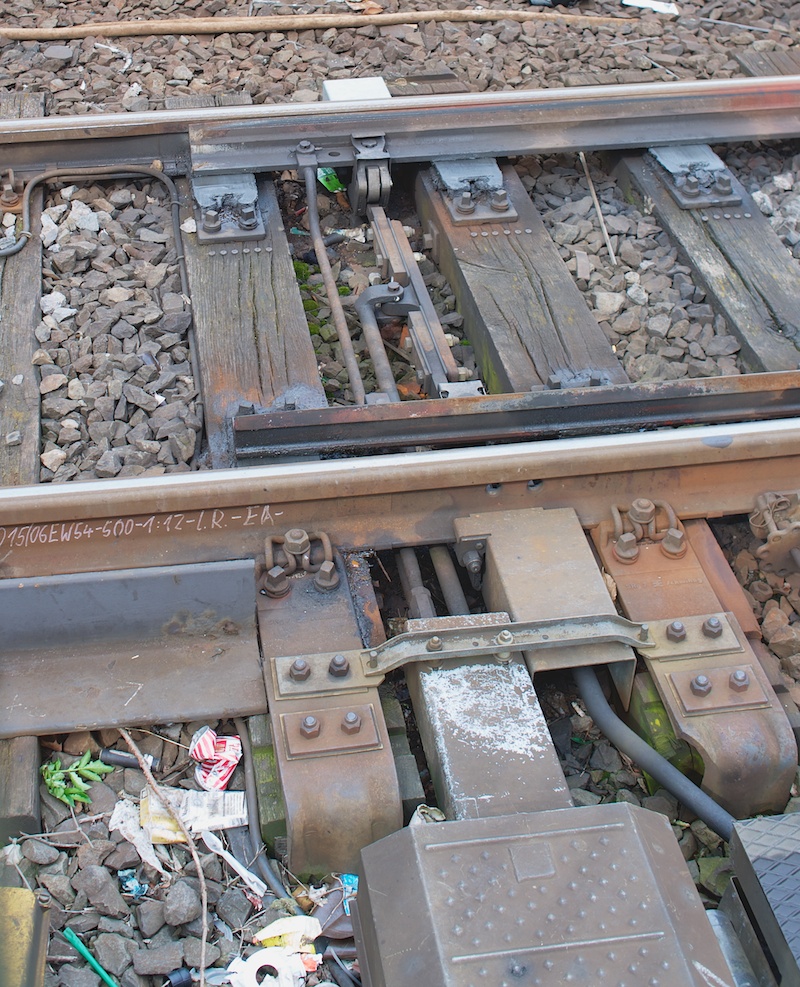

PLANONYME Publication: 10 septembre 2013 Publication: 10 septembre 2013 (modifié) www.ville-rail-transports.com/content/18587-brétigny-sur-orge-cinq-anomalies-visibles-sur-la-photo-de-l’appareil-de-voie Brétigny-sur-Orge. Cinq anomalies visibles sur la photo de l’appareil de voie 10/09/2013 Le Monde l’a révélé ce 10 septembre : les juges ont constaté quarante anomalies autour de la pièce à conviction constituée par l’appareil de voie sur laquelle l’éclisse a basculé. De fait, la simple observation d’une des photos présentées par la SNCF dès le surlendemain du déraillement a de quoi rendre perplexe. Modifié 10 septembre 2013 par Gom Suppression de l'article intégral

cc27001 Publication: 11 septembre 2013 Publication: 11 septembre 2013 www.ville-rail-transports.com/content/18587-brétigny-sur-orge-cinq-anomalies-visibles-sur-la-photo-de-l’appareil-de-voie Brétigny-sur-Orge. Cinq anomalies visibles sur la photo de l’appareil de voie 10/09/2013 Les 5 anomalies relevées par l'auteur sont plutôt légères. Il devrait relire les 81 pages de ce forum pour en apprendre bien davantage sur l'analyse des photos....
VSG Publication: 11 septembre 2013 Publication: 11 septembre 2013 Je ne vois pas en quoi la présence d'une attache nabla ou d'une boite de coca cola écrasée serait une anomalie ; ça me fait penser aux armes de destruction massives. 1

Invité necroshine Publication: 11 septembre 2013 Publication: 11 septembre 2013 Les experts Brétigny !!!! Un. Les boulons (constitués chacun par une vis et par un écrou) ou parties de boulon visibles sur la photo sont trop nombreux (quatre boulons fixaient l’éclisse fautive). Deux. Si deux écrous bien brillants sont visibles, au moins l’un des deux se retrouve du mauvais côté du rail. Aurait-il été déplacé entre l’accident et la photo ? Trois. Plus troublantes sont les pièces carrément intruses. Dans le ballast à droite de la photo, à côté d’un boulon dont la vis a été décapitée (ce qui est normal s’il a été arraché), on distingue un boulon d’éclisse trop intact pour être concerné par l’accident. Quatre. Ce boulon se trouve à côté d’une attache élastique Nabla qui n’a rien à faire au milieu de cet appareil de voie et qui semble s’y trouver depuis pas mal de temps (pierre qui roule n’amasse pas mousse…) Cinq. Au cœur de la photo, juste sous l’éclisse ayant pivoté, on dirait bien… une ou deux pièces métalliques sérigraphiées en rouge et blanc. Que feraient des boîtes de Coca-Cola, même écrasées, à cet endroit improbable, quasi inaccessible ? je remet le lien posté plus haut : http://www.ville-rail-transports.com/node/18587
Akwa Publication: 11 septembre 2013 Publication: 11 septembre 2013 (modifié) Les experts Brétigny !!!! je remet le lien posté plus haut : http://www.ville-rail-transports.com/node/18587 C'est marrant parce que pas mal de monde a vu une canette dans ce machin rouge et blanc coincé sous le cœur, alors que moi, je n'y vois qu'un emballage de paquet de bonbon en plastique métallisé, coincé là par le vent... Modifié 11 septembre 2013 par Akwa
VSG Publication: 11 septembre 2013 Publication: 11 septembre 2013 Il y a quelques années avec le Copef à Cologne : vue sur un magnifique appareil de voie de la DB, avec sa canette de Coca écrasée ou un gobelet en carton ? 1
capelanbrest Publication: 11 septembre 2013 Publication: 11 septembre 2013 Il y a quelques années avec le Copef à Cologne : vue sur un magnifique appareil de voie de la DB, avec sa canette de Coca écrasée ou un gobelet en carton ? pont rhin cologne 3.jpg pont rhin cologne 1.jpg des déchets sur les rails allemands ? mais comment ce fait ce comment est ce possible dans ce pays que l'on vente comme étant exemplaire en matière de propreté et de tout le reste au demeurant ? nonmais nonmais mode humour off bien sur ! 3

CRL COOL Publication: 11 septembre 2013 Publication: 11 septembre 2013 Tiens revoilà la boîte de Coca ! Plus sérieusement, le Parquet d'EVRY préconise d'attendre les résultats des expertises métallurgiques : http://www.sudouest.fr/2013/09/10/accident-ferroviaire-de-bretigny-une-quarantaine-d-anomalies-sur-l-aiguillage-1164671-4697.php Ben voilà!! On tient un coupable... Analyse ADN et prise d'empruntes... Faut retrouver l'inconscient qui a jeté cette canette sur les voies. Mais pourquoi n'a-t-on pas appelé Horacio Caine et son équipe d'experts???
