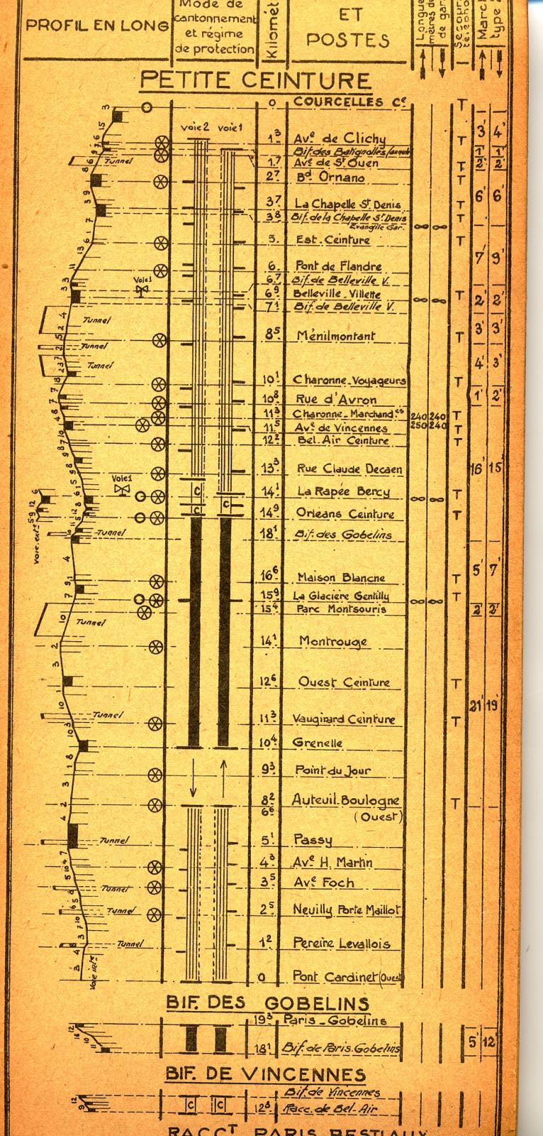

Invité jackv Publication: 15 juillet 2013 Publication: 15 juillet 2013 (modifié) en 1941 de la rapée à orleans ceinture: block par carré iden bif de vicennes, racct de paris bestiaux et bif des batignoles (en gros) de orléans ceinture à grenelle :cantonnement téléphonique idem bif de gobelin le reste block automatique par signaux lumineux Modifié 15 juillet 2013 par jackv

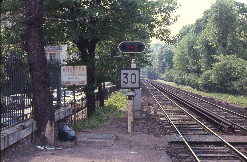

cisso Publication: 17 juillet 2013 Auteur Publication: 17 juillet 2013 Bonsoir, Merci pour vos réponses. En effet, l'ouvrage d’André Jacquot est très bien fait. Je l'ai trouvé il y a quelques années sur un site genre "priceminister". Il y a une rubrique dédiée à la signalisation, et un historique bien détaillé. Ce qui m'intéresse surtout c'est l'emplacement des signaux et les différentes indications qu'ils peuvent présenter (si possible vers 1970 ) Ci-joint une photo trouvée sur le net (je ne me souviens pas de la source par contre). Comme vous le voyez ces signaux sont assez particuliers, certains ne présentant que deux indications, VL et avertissement, mais sur une seule unité lumineuse, donc avec oculaire à 2 optiques actionné par un électro aimant. Il y a eu aussi des carrés.

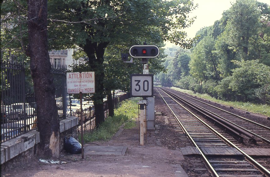

eric_p Publication: 17 juillet 2013 Publication: 17 juillet 2013 Ci-joint une photo trouvée sur le net. Gare de la Passy ?
cisso Publication: 17 juillet 2013 Auteur Publication: 17 juillet 2013 (modifié) Oui en effet, vue en direction d'Auteuil Modifié 17 juillet 2013 par cisso
sdx Publication: 24 juillet 2013 Publication: 24 juillet 2013 Sauf erreur, à la fin de son fonctionnement (je n'ai pas connu le début), la ligne d'Auteuil était équipée d'un BAL un peu atypique: * cibles de forme originale, comme déjà dit; * la plupart des panneaux ne donnaient que S et A (jamais de vert), sauf justement celui de la photo (qui précédait le carré d'entrée à Auteuil-Boulogne) et qui pouvait, par l'indication VL, indiquer que ledit carré était ouvert. En règle générale, il n'y avait qu'un signal à la sortie de chaque station, donc le mécanicien savait qu'il pouvait aller jusqu'à la station suivante où il devait de toutes façons s'arrêter. A la sortie de Passy vers Auteuil, il y avait "besoin" d'indiquer si l'entrée en gare était autorisée ou non, d'où la présence du vert en plus.
