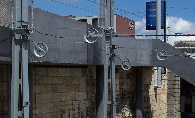

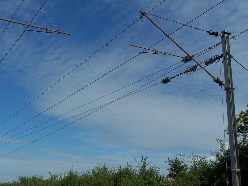

fabrice Publication: 2 août 2013 Publication: 2 août 2013 rassure nous Recoba, Il y a bien des appareils tendeurs pour compenser la dilatation là où il faut ?? Oui, mais au dela de 40° les contrepoids sont à terre, Dans le temps on allait enlever des poids, mais ca a ses limites; et puis il faut du monde
vbest Publication: 2 août 2013 Publication: 2 août 2013 C'est pas plus que 40°C la limite supérieure du calcul à la pose ??
Recoba782 Publication: 2 août 2013 Publication: 2 août 2013 La caténaire est régulée de -2,5 à 37,5 sur Paris du moins! Mais actuellement tout les contrepoids sont en butée d été chez nous!! Après les plages sont peut être différentes dans les autres régions. Mais c pas un tramway qui lui a une plage de régulation de -20 à +50. 1
vbest Publication: 2 août 2013 Publication: 2 août 2013 Sujet interessant ! il me semblait que pour le LRS c'était 55 qui était pris comme borne supérieure.
fabrice Publication: 2 août 2013 Publication: 2 août 2013 C'est pas plus que 40°C la limite supérieure du calcul à la pose ?? Si m'est souvenir sont encore là, c'est -10 /40 pour le nord et 0/50 pour le sud Enfin en 25 kv, en 1.5 Kv je en connais pas les plages Imagines l'ecart sur un canton de 1500 m Sujet interessant ! il me semblait que pour le LRS c'était 55 qui était pris comme borne supérieure. Avec le ballast, la température au sol est plus haute que 5m au dessus
williamcau Publication: 3 août 2013 Auteur Publication: 3 août 2013 maintenant je sais à quoi servent les poids ;-) , donc on peut imaginer qu'en Russie ou en Chine si les températures sont prévus varier de moins 30 à + 40°C les tendeurs sont plus fréquent.
rzm Publication: 3 août 2013 Publication: 3 août 2013 La caténaire est régulée de -2,5 à 37,5 sur Paris du moins! Mais actuellement tout les contrepoids sont en butée d été chez nous!! c'est -10 /40 pour le nord et 0/50 pour le sud C'est à dire régulée ? à quoi corresponde ses plages ? Pour les contrepoids, il est frquent d'en voir au sol avant même l'été dans certaines zone. Mais je ne sait plus si c'est pas ici d'ailleurs, ou quelqu'un avait expliqué que cela n'était pas forcement génant, selon l'autre côté. Merci
likorn Publication: 3 août 2013 Publication: 3 août 2013 En 1500V j'ai bien l'impression que la plage calculée est plus courte. Les poids sont souvent en butée dès 35 ce me semble.
cc27001 Publication: 3 août 2013 Publication: 3 août 2013 Mais la caténaire 1500V est plus rigide qu'en 25000.

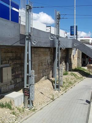

fabrice Publication: 3 août 2013 Publication: 3 août 2013 C'est à dire régulée ? à quoi corresponde ses plages ? Pour les contrepoids, il est frquent d'en voir au sol avant même l'été dans certaines zone. Mais je ne sait plus si c'est pas ici d'ailleurs, ou quelqu'un avait expliqué que cela n'était pas forcement génant, selon l'autre côté. Merci Cette plage correspondant aux réglages du cheminement du contrepoids La "norme" veut que à -10 ° le contrepoids soit tout en haut, et donc à 40 il soit posé sur le sol, et à partir de là, la caténaire commence à prendre de la flèche Au fait, j'ai dit une bêtise, en 25 KV sur Paris-Est, on enlevait pas de contre poids, mais on allait "dérégler" la hauteur du contrepoids en le remontant, faisable sans consignation caténaire. Il est bien sur que l'on notait cette modification, pour que des que la température redevenait clémente, on se dépêchait de remettre tout en place. Ceci est valable pour les cantons de pose de grande longueur C'est en 1.5 Kv qu'il est retiré des poids.
likorn Publication: 3 août 2013 Publication: 3 août 2013 Mais la caténaire 1500V est plus rigide qu'en 25000. Ah c'est possible, je ne suis clairement pas un expert en 1500V. C'est pas 15km qui me permettent d'en saisir toutes les subtilités! Cela dit, c'est étonnant cette problématique, car elle est inexistante en 15'000. Où alors simplement c'est que, comme souvent, nous avons une plage plus large car nous avons plus de moyens (c'est un constat, je n'émets aucun jugement de valeur).
fabrice Publication: 4 août 2013 Publication: 4 août 2013 Ah c'est possible, je ne suis clairement pas un expert en 1500V. C'est pas 15km qui me permettent d'en saisir toutes les subtilités! Cela dit, c'est étonnant cette problématique, car elle est inexistante en 15'000. Où alors simplement c'est que, comme souvent, nous avons une plage plus large car nous avons plus de moyens (c'est un constat, je n'émets aucun jugement de valeur). Ce que j'ai pu constaté à Bâle, c'est que le rapport que vous employez entre la ligne et le contrepoids, enfin de poulie, est de 1 pour 1. pour le 25 KV France, le rapport est de 1/5 avec le jeu des poulies. Ce qui, contrairement à vous, permet de n'avoir que 400 kg de contrepoids pour une tension total de 2 tonnes à la ligne. Ce que l'on gagne en masse, on le perd en longueur de cheminement car du coup, pour 1 cm de dilatation ( ou rétractation) de la ligne, on a 5 cm au niveau de contre poids ( ce qui fait que vu le débattement du contrepoids, on peut constater que la marge est de 50 cm environ pour un canton de 1500 m entre -10 et +40) Ca m'a toujours surpris la hauteur de masse que vous avez aux équipements tendeurs 2
viveletrainavierzon Publication: 5 août 2013 Publication: 5 août 2013 (modifié) Bonjour, Pour la caténaire 1500V: Y distance entre le contrepoid et le sol X distance entre l'ancrage et sa butée L: distance parcourue par le contrepoid en fonction de la température Butée d'été: contrepoids touche terre donc Y=0 et X= X max (les fils sont détendus) donc T° max de réglage atteinte Butée d'hiver: ancrage en butée donc X=Xmin=0 (les fils sont tendus) et Y=Y max . T° min de réglage atteinte: le contrepoid est au plus haut. Relation entre X Y et L avec un rapport de poulie de 5 sachant que L dépend de la température, du coefficient de dilatation du cuivre et de la longueur du tir caténaire: L=Ymax-5X (exemple pour x=0 L=Ymax)...logique car pour X=0 on est en butée d'hiver donc la longueur L est max car diminuée de 0 puisque X est mini et comme disait le maitre en CM: 0 fois quelque chose =0! Pour un réglage classique Delta de la plage de régulation 35°C réglage typique 2.5°C/37.5°C T moyenne du réglage 20°C Il existe aussi des réglages de type nord et sud avec plages de réglages décalées mais je n'ai plus les cotes en tête (type "sud" 10°C/45°C T moyenne du réglage 27,5° je crois) Sur les installations anciennes, la plage était de 2.5°C à 22,5°C (ce qui demmande la modification de l'appareil tendeur au niveau des contrepoids pour passer en nouveau réglage) Modifié 5 août 2013 par viveletrainavierzon 1
Jimidi Publication: 6 août 2013 Publication: 6 août 2013 Bonjour, ... pour le 25 KV France, ... ... Pour la caténaire 1500V ... Merci beaucoup messieurs pour ces détails techniques fort intéressants, comme je les aime. C'est clair, c'est propre, bien lisible et non pollué d'acronymes à n'en plus finir à l'usage du "seul initié" (et merci aussi d'ailleurs à ceux qui alimentent le lexique de ce forum) Jean-Michel
vbest Publication: 8 août 2013 Publication: 8 août 2013 ça a l'air complètement différent pour le 25 kV (IN 3566) plage de régulation courante -20 °C à 50 °C (c'est voisin de ce qui est pris pour les LRS Longs Rails Soudés) Autre différence en 1500 V il n'y a que le(s) fil(s) de contact qui est (sont) régularisés. Sous 25 kV le fil porteur l'est également.
fabrice Publication: 8 août 2013 Publication: 8 août 2013 ça a l'air complètement différent pour le 25 kV (IN 3566) plage de régulation courante -20 °C à 50 °C (c'est voisin de ce qui est pris pour les LRS Longs Rails Soudés) Autre différence en 1500 V il n'y a que le(s) fil(s) de contact qui est (sont) régularisés. Sous 25 kV le fil porteur l'est également. Sauf des fois
