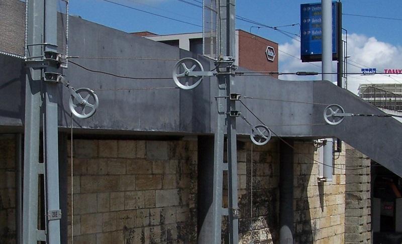

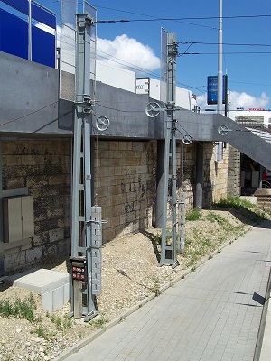

Cela dit, c'est étonnant cette problématique, car elle est inexistante en 15'000. Où alors simplement c'est que, comme souvent, nous avons une plage plus large car nous avons plus de moyens (c'est un constat, je n'émets aucun jugement de valeur).

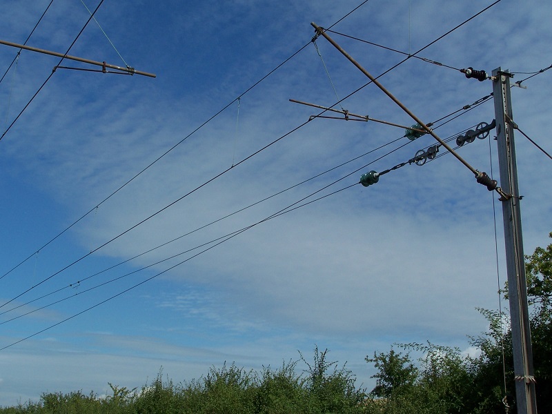

Ce que j'ai pu constaté à Bâle, c'est que le rapport que vous employez entre la ligne et le contrepoids, enfin de poulie, est de 1 pour 1.
pour le 25 KV France, le rapport est de 1/5 avec le jeu des poulies. Ce qui, contrairement à vous, permet de n'avoir que 400 kg de contrepoids pour une tension total de 2 tonnes à la ligne. Ce que l'on gagne en masse, on le perd en longueur de cheminement car du coup, pour 1 cm de dilatation ( ou rétractation) de la ligne, on a 5 cm au niveau de contre poids ( ce qui fait que vu le débattement du contrepoids, on peut constater que la marge est de 50 cm environ pour un canton de 1500 m entre -10 et +40)
Ca m'a toujours surpris la hauteur de masse que vous avez aux équipements tendeurs
Je rectifie, ce n'est pas un rapport1/1, mais 1/2 que l'Infra Suisse utilise; d'où la différence en poids
Ici une masse de 400 kg pour une traction de 2t
Poulie à moufles anciens model

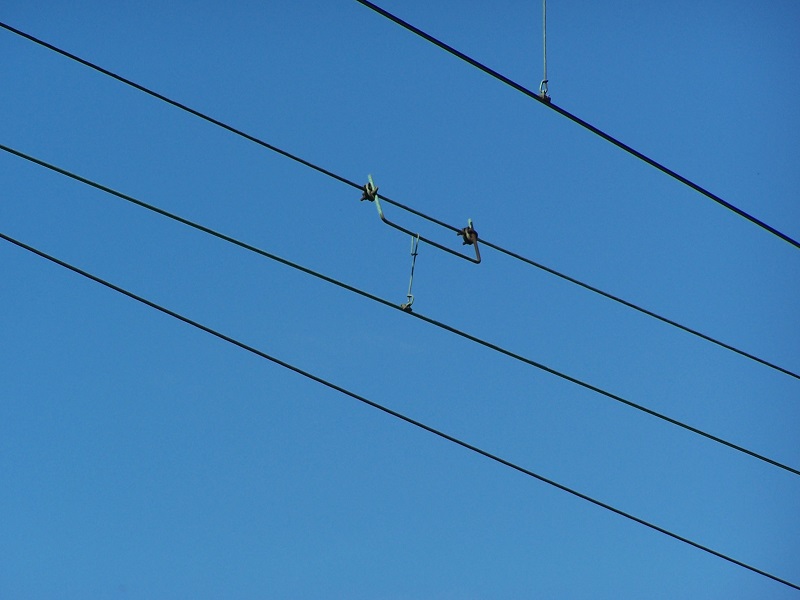

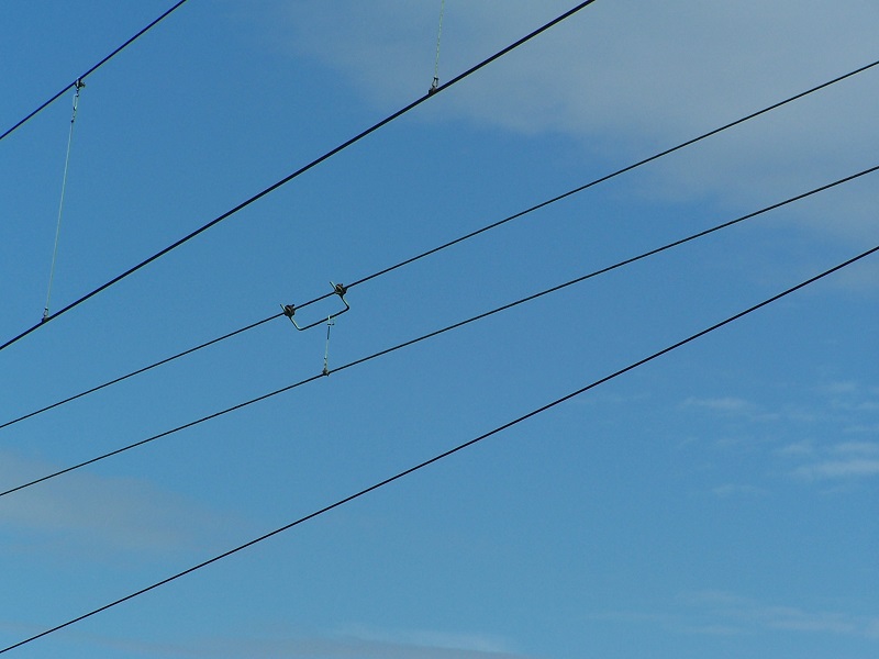

On peut voir cela aux environs des équipements tendeurs ou l'on voit les pendules non pas reliés directement au câble porteur, mais à un faux porteur
ici on voit bien qu'un seul fil est relié à l'appareil tendeur; avec le faux porteur permettant le cheminement
Détail du faux porteur
