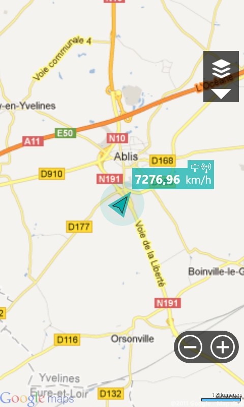

willousub Publication: 25 juillet 2013 Publication: 25 juillet 2013 Ou formation engin, ligne, ou accompagnement ou peut être est ce la règle chez les espagnols d'avoir 2 conducteurs en tête ? Peut être .. Et pour la photo sur FB .. ?? Et alors ? Qui n'a jamais immortalisé l' IV (indicateur de vitesse ) quand on a eu l'occasion de monter en cabine de TGV ? Une fois, sur la LGV atlantique ( j'étais pas en cabine ) mon gps a eu un bug , j'ai mis cette photo sur FB, les gens que j'ai en amis étant loin d'etre des idiots , ont bien remarqué que ce n'était pas le TGV qui roulait à cette vitesse ... et pourtant elle est assez comique 1
