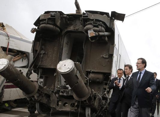

JujuY Publication: 26 juillet 2013 Publication: 26 juillet 2013 (modifié) Avez-vous vu cette photo qui montre l'extrémité d'une voiture dévastée ? On voit bien les coussins de suspension en partie haute qui correspondent au diagramme de la page 7 de la présentation suivante http://www.talgo.com/pdf/T250esp.pdf Je suppose que les deux cylindres en position quasi-horizontale assurent, normalement, la liaison entre les coussins de suspention et l'essieu (ces cylindres se sont déboîtés à la suite de la dislocation de la rame) . Mais cette photo m'intrigue aussi car je ne vois pas les deux disques de freinage pneumatique, comme annoncés sur la plaquette de Talgo 2 disque par essieu (ou alors ils sont de diamètre faible, comparativement à nos disques de remorques TGV ou voitures Corail) Modifié 26 juillet 2013 par JujuY
Invité Publication: 26 juillet 2013 Publication: 26 juillet 2013 Il me semble que les Talgo à écartement variable n'ont pas d'essieux au sens originel du terme, mais des roues "indépendantes" reliées par une "entretoise" fixe (la pièce avec des trous reliée aux supports tubulaires des coussins pneumatiques) sur laquelle est monté le système de variation d'écartement. En conséquence, les disques de freins sont sans doute flasqués sur les roues et c'est pourquoi on ne les voit pas sur cette photo. Si des experts en Talgo passent par ici.....
JujuY Publication: 26 juillet 2013 Publication: 26 juillet 2013 Il me semble que les Talgo à écartement variable n'ont pas d'essieux au sens originel du terme, mais des roues "indépendantes" reliées par une "entretoise" fixe (la pièce avec des trous reliée aux supports tubulaires des coussins pneumatiques) sur laquelle est monté le système de variation d'écartement. En conséquence, les disques de freins sont sans doute flasqués sur les roues et c'est pourquoi on ne les voit pas sur cette photo. Si des experts en Talgo passent par ici..... A ma connaissance, si les roues étaient indépendantes en rotation, le système serait instable (la conicité des bandages de roue assure la stabilité si et seulement si les deux roues tournent à la même vitesse). Donc l'essieu doit exister sous la forme d'un emmanchement canelé (distance inter-roue variable) pour assurer cette non indépendance des roues.
ADC01 Publication: 26 juillet 2013 Publication: 26 juillet 2013 A ma connaissance, si les roues étaient indépendantes en rotation, le système serait instable (la conicité des bandages de roue assure la stabilité si et seulement si les deux roues tournent à la même vitesse). Donc l'essieu doit exister sous la forme d'un emmanchement canelé (distance inter-roue variable) pour assurer cette non indépendance des roues. D'après Wikipédia, qui je sais n'est pas une source fiable, les roues sont bien indépendantes l'une de l'autres.http://fr.wikipedia.org/wiki/Talgo
Stanislas Publication: 26 juillet 2013 Publication: 26 juillet 2013 D'après Wikipédia, qui je sais n'est pas une source fiable, les roues sont bien indépendantes l'une de l'autres.http://fr.wikipedia.org/wiki/Talgo C'est aussi ce que je comprends de cette description du constructeur : les roues indépendantes sont stabilisées par un mécanisme actif, malheureusement la description sur le site de Taglo n'est pas très précise http://www.talgo.com/index.php/en/rueda.php
assouan Publication: 26 juillet 2013 Publication: 26 juillet 2013 Il semble que le système d'écartement variable puisse s'adapter : "aux roues indépendantes, aux bogies de marchandises et aux bogies moteurs." http://www.talgo.com/index.php/fr/cambio_a.php
berola Publication: 26 juillet 2013 Publication: 26 juillet 2013 (modifié) Les principes adoptés par l’ingénieur Goicoechea ont souvent été novateurs en construction ferroviaire , au détriment d’une solidité quelquefois discutable . Le matériel TALGO n’a pas la réputation de solidité que les constructeurs européens , nord américains et autres ont développé depuis deux siècles . Un bon essieu a roues monoblocs sera toujours plus résistant qu’un "essieu" Talgo . Certes on rétorquera qu’à l’instar des voitures automobiles de plus en plus légères les trains ne sont pas faits pour « cartonner » ! et pourtant je reste persuadé que dans des circonstances identiques une rame TGV se serait comportée autrement mieux . L’expérience l’a prouvé plusieurs fois malheureusement . A Brétigny ou la violence du choc a été au moins identique a celle de St Jacques , les lourdes caisses de 40 tonnes ont protégé bien plus les passagers que les caisses de ce Talgo lorsqu’on voit comment elles ont été éventrées telles des boites de sardines . Les bilans de ces deux catastrophes le démontrent et les bilans des accidents de TGV encore plus , combien de victimes dans les accident TGV tous confondus ?? Il n’y a pas photo . Maintenant connaissant très bien les principes de signalisation français et très peu les espagnols Je me garderai d’émettre un avis sur ces derniers , mais il y a des conceptions et des dispositions outre Pyrénées qui me font dresser les cheveux sur la tête. Modifié 26 juillet 2013 par berola 1
Invité Publication: 26 juillet 2013 Publication: 26 juillet 2013 (modifié) C'est aussi ce que je comprends de cette description du constructeur : les roues indépendantes sont stabilisées par un mécanisme actif, malheureusement la description sur le site de Taglo n'est pas très précise http://www.talgo.com/index.php/en/rueda.php Il semble que le système d'écartement variable puisse s'adapter : "aux roues indépendantes, aux bogies de marchandises et aux bogies moteurs." http://www.talgo.com/index.php/fr/cambio_a.php tout ce que vous avez voulu savoir Michel Chevalet en pleine forme ! Modifié 26 juillet 2013 par 2D2
