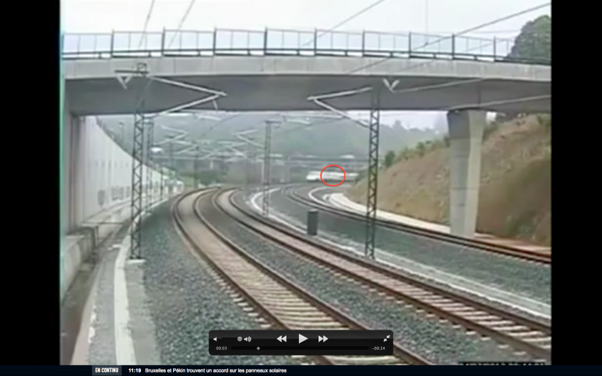

Jimidi Publication: 27 juillet 2013 Publication: 27 juillet 2013 ... Voici ce qu'il dit : L'analyse image par image de la vidéo (qui n'est, attention d'ailleurs, semble-t-il pas diffusée à vitesse de tournage, mais plus rapidement qu'elle n'a été tournée) permet d'évaluer une vitesse d'environ 135km/h (134,96) avec une incertitude de 5,8%. Le(s) conducteur(s) aurai(en)t donc entâmé un freinage dans les dernières secondes et n'aurait pas pris la courbe à 190km/h comme nous l'entendons depuis mercredi soir. Un paragraphe consacré au calcul est-il toléré? Pour le "framerate" de tournage, on peut le conclure, avec une légère erreur à l'aide de l'horloge incrustée dans la vidéo. La vidéo est diffusée à 14 images/seconde sur Youtube et autres sites de diffusion, mais a semble-t-il été tournée à environ 12,4 images/seconde. Ce genre d'accélération video se retrouve assez régulièrement sur youtube pour des séquences de course automobile, rallyes, courses de cotes, ça impressionne les fans mais ça choque les connaisseurs en dynamique du véhicule. Erreur volontaire ou involontaire lors de la conversion de format ? Qu'il y est augmentation de la vitesse de la vidéo elle-même est effectivement pratique courante sur YouTube, cependant : Comme l'a signalé également "MAmio", le timing qui prévaut est bien celui de la pendule de la caméra d'origine et l'accélération de la vidéo est sans conséquence sur les calculs si l'on prends soin naturellement de ne considérer que la pendule dans le film! Et concernant ces données : "évaluer une vitesse d'environ 135km/h (134,96) avec une incertitude de 5,8%", j'aimerai bien connaitre le développement, les repères, bref le protocole utilisé pour en arriver là... Pour mon humble calcul, j'ai bien précisé ma démarche. J'ai même "admis" une marge d'erreur probable de 10 % par suite d'approximation obligée... Et les quelques 135km/h cités, pour la section de courbe entre les deux ponts visible sur la vidéo, ne correspondent pas du tout avec mes calculs. Jean-Michel

Arlanda express Publication: 27 juillet 2013 Publication: 27 juillet 2013 Salut à tous, j’étais en vacances et n’ai suivi cette nouvelle tragédie que de loin. Avec du retard, toutes mes pensées aux victimes et blessés de cet accident particulièrement dramatique… Juste un petit détail. Si on examine bien la vidéo qui fait un peu tiquer (à juste titre ?), j’ai l’impression que la seconde voiture avait déjà déraillé avant d’aborder la courbe. Regardez-la en pas-à-pas, et vous verrez que cette voiture, spécialement son bogie avant, ne semble pas dans l'alignement du reste du convoi, dès son apparition dans le champ de la caméra. Opinion ? 1

mactorix Publication: 27 juillet 2013 Publication: 27 juillet 2013 Salut à tous, j’étais en vacances et n’ai suivi cette nouvelle tragédie que de loin. Avec du retard, toutes mes pensées aux victimes et blessés de cet accident particulièrement dramatique… Juste un petit détail. Si on examine bien la vidéo qui fait un peu tiquer (à juste titre ?), j’ai l’impression que la seconde voiture avait déjà déraillé avant d’aborder la courbe. Regardez-la en pas-à-pas, et vous verrez que cette voiture, spécialement son bogie avant, ne semble pas dans l'alignement du reste du convoi, dès son apparition dans le champ de la caméra. Opinion ? Je me suis fait la même réflexion, mais bon peut-etre le flou de la video ??

ADC01 Publication: 27 juillet 2013 Publication: 27 juillet 2013 Il faut se méfier , en France sur LGV à haute vitesse, en croisant un autre TGV, on peut parfois avoir l'impression qu'il y a un décalage entre les 2 caisses, c'est du aux mouvements de caisses.
