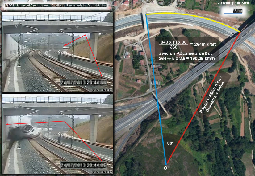

Jimidi Publication: 28 juillet 2013 Publication: 28 juillet 2013 (modifié) Bonjour, Eh bien! Je remercie sincèrement "CC27001" qui en citant un calcul donnant 135km/h m'aura invité à reprendre les miens avec encore plus de rigueur. Et résultat des "courses", le calcul de la longueur d'arc (distance parcourue entre les deux ponts visibles sur la vidéo) me donne plutôt 264m et non plus les 250m approximatifs précédents! Conséquemment - et ce coup-ci vous avez tous les détails dans l'infographie jointe ci-dessous - l'estimation de vitesse correspond plus à celle qu'à annoncé le mécanicien lui-même par téléphone! En effet, j'obtiens bien 190km/h (190,08) et non 180km/h! Là encore, à considérer une marge d'erreur généreuse de plus ou moins cinq pour cent (distance étalon de la vue aérienne), nous sommes fort loin de ces curieux 135… Voilà. Espérant juste fournir ici une démonstration concrète corroborant l'information sur la vitesse moyenne acquise lors de l'accident. Je remarque d'ailleurs qu'aucune source sérieuse concernée, côté espagnol, n'a remis en cause la valeur de cette vitesse. L'essentiel étant désormais de trouver les origines causales de l'absence de freinage avant l'emprunt fatidique de cette funeste courbe durement serrée… D'autre part, je préfère personnellement m'obstiner dans la certitude que ce conducteur n'a pas commis la faute grave que trop de pugilistes lui assènent en vindicte digne des pires "procès" d'inquisitions! Désolé mais c'est hors de mon entendement et de l'idée que je me fais de ce métier. .. je citerai pour finir ce passage de l'excellent article du Huffington Post (merci CRL) : "L'émotion est bien compréhensible après une telle tragédie, mais n'autorise pas le lynchage en règle d'un bouc émissaire. Malheureusement, lorsque l'enquête révélera le scénario le plus probable ayant conduit à l'accident, il n'y aura sans doute plus grand-monde pour l'écouter." Et j'ajouterai que si d'aventure ces faits atroces le poussent au suicide... il y en aura plus d'un qui devront porter la barbe : ils ne pourront plus jamais faire usage d'un quelconque miroir! Jean-Michel Modifié 28 juillet 2013 par Jimidi 5
Jimidi Publication: 28 juillet 2013 Publication: 28 juillet 2013 J'ai une faiblesse pour le factuel. "Voy à 190 km/h" (je vais à 190 km/h) Ce n'est pas autre chose qu'un constat (et dit à la radio : c'est une alerte) Mais on peut tourner en rond longtemps tant que l'on ne saura pas non plus ce que faisait le deuxième conducteur là (raison valable dans le sens "légitime/légal" ou pas) et pourquoi à eux deux ils n'auraient pas pris les mesures d'urgence ? De là à penser que les mesures d'urgence n'ont pas été (suffisamment) efficaces... Tant que l'on en saura pas plus je serai du côté du conducteur... Voilà! CQFD! Juste merci "Assouan"... Jean-Michel 1
