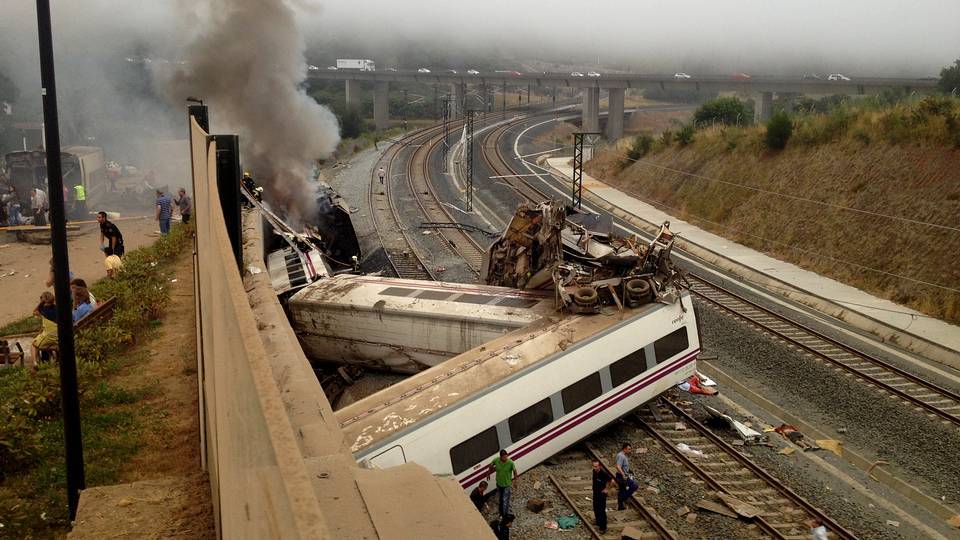

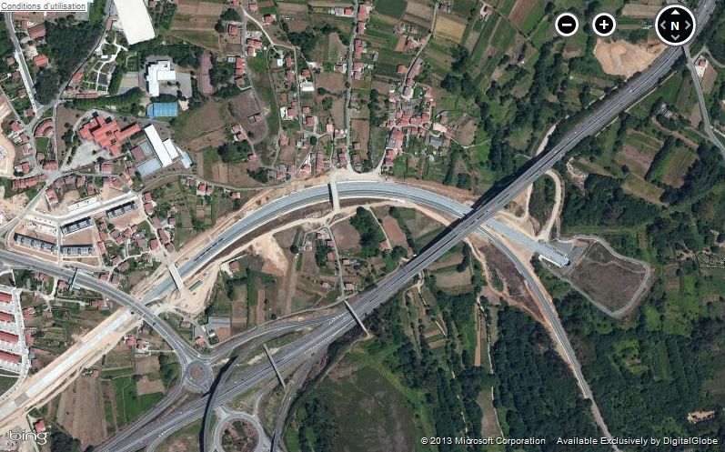

Akwa Publication: 24 juillet 2013 Publication: 24 juillet 2013 Grâce à la vue suivante : http://media.lavozdegalicia.es/scale.php?i=/default/2013/07/24/00121374695403343870650/Foto/.jpg&h=541px Il est possible de localiser l'accident ici : http://binged.it/18Dygsf

Akwa Publication: 24 juillet 2013 Publication: 24 juillet 2013 Le virage est bel et bien serré, pour une sortie de LGV. Le train arrivait de la droite.

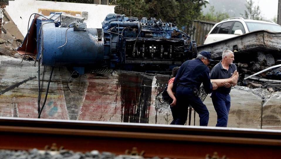

rzm Publication: 24 juillet 2013 Publication: 24 juillet 2013 http://media.lavozdegalicia.es/scale.php?i=/default/2013/07/24/00121374701167503179988/Foto/.jpg&h=541px le moteur de la motrice de queue à dégagé en hauteur prés de la dernière voiture. Ca fait mal aux yeux

Mamy nova Publication: 24 juillet 2013 Publication: 24 juillet 2013 (modifié) Il a quitté le rail en début de courbe. (en espagne on roule a droite) . On voit clairement sur cette vu, là ou les poteaux caténaires commencent à être arrachés et le ballaste à être raclé. Il a ensuite glissé contre le mur de béton. Malheureusement l’arrière s'est disloqué... "cela rappelle l'accident de tgv vers Dax avec un rail cassé et une sortie de voie pour finir dans le talus." http://media.lavozdegalicia.es/scale.php?i=/default/2013/07/24/00121374695403343870650/Foto/.jpg&h=541px Modifié 24 juillet 2013 par Mamy nova

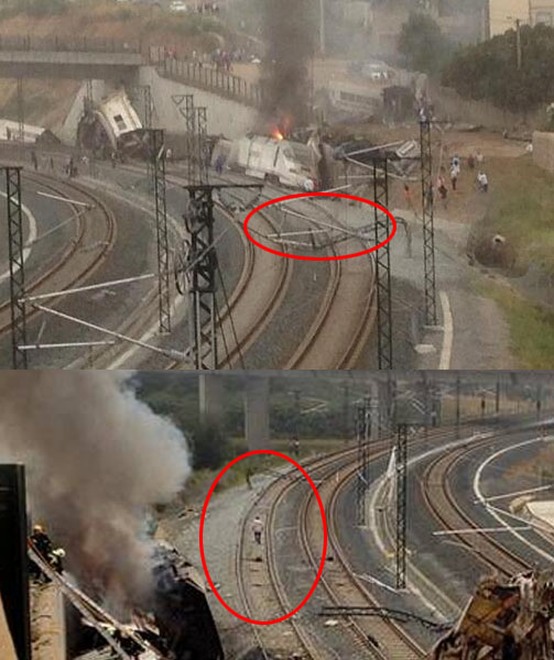

Akwa Publication: 24 juillet 2013 Publication: 24 juillet 2013 La voie a pris cher, ou était déjà déformée avant l'arrivée du train. En tout cas, gros problème de parallélisme, que ce soit cause ou conséquence.

BB4100 Publication: 25 juillet 2013 Publication: 25 juillet 2013 (modifié) Sur la première photo au dessus, on imagine le cheminement de la voiture qui a fini sur le talus. Ça fait froid dans le dos quand on pense à ce qu'ont du ressentir les voyageurs là dedans... Modifié 25 juillet 2013 par BB4100
