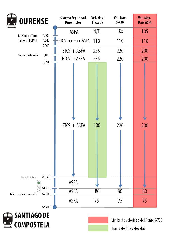

rzm Publication: 25 septembre 2013 Publication: 25 septembre 2013 Le Juge a été objectif et courageux dans sa démarche initiale, en soulevant la faille de sécurité de la ligne à grande vitesse OURENSE > SANTIAGO ; cette faiile de sécurité est double : Autorisation de circulation des Alvia 730 sans ETCS (ERTMS), Non-raccordement ou non fonctionnement des balises ETCS (ERTMS) installées sur la voie sur les 4 kms avant la courbe de A Grandeira (les 4 kms où doit s'effectuer le ralentissement de 200 kms/h à 80kms/h), Je ne pige pas cette histoire de circulation des 730 sans ERTMS. Ils circulent comment sur la partie ERTMS ?
IRUN Publication: 26 septembre 2013 Publication: 26 septembre 2013 Je ne pige pas cette histoire de circulation des 730 sans ERTMS. Ils circulent comment sur la partie ERTMS ? Sous ASFA : http://es.wikipedia.org/wiki/Anuncio_de_Se%C3%B1ales_y_Frenado_Autom%C3%A1tico 2
rzm Publication: 26 septembre 2013 Publication: 26 septembre 2013 Merci pour l'extrait réference. Donc, alors qu'on mets en cause leur soucis d'économie, ils se sont fait suer à mettre de la double signalisation sur une ligne nouvellement construite. . Et toute les élucubrations concernant le fait que si l'ertms avait été actif sur les fameux 4 km..au final n'aurais rien changé. 1
IRUN Publication: 27 septembre 2013 Publication: 27 septembre 2013 Merci pour l'extrait réference. Donc, alors qu'on mets en cause leur soucis d'économie, ils se sont fait suer à mettre de la double signalisation sur une ligne nouvellement construite. . Et toute les élucubrations concernant le fait que si l'ertms avait été actif sur les fameux 4 km..au final n'aurais rien changé. Si les balises de voies ETCS (ERTMS) avaient été activées sur les 4 kms de la zone de transition entre LGV et ligne classique, cela n'aurait effectivement rien changé pour l'Alvia 730, puisqu'il ne pouvait pas l'utiliser (la version de soft embarquée n'étant pas compatible avec celle de la voie). Donc, sur ces 4 kms le conducteur de l'Alvia ne disposait que de 2 choses : de l'ASFA qui n'intervient qu'en cas de dépassement de la vitesse limite de 200 km/h ou en cas de franchissement d'un signal fermé, d'une feuille de route (avec horaire de passage) qui lui indique qu'à 20h35 au PK 84,230, il doit être à 80 km/h. Considérant qu'il y avait un défaut de signalisation, le Juge a mis en examen les responsables de la sécurité de ADIF. Lors de leur auditions, les responsables de la sécurité de ADIF ont précisé que cette situation était conforme à la règlementation. 1
