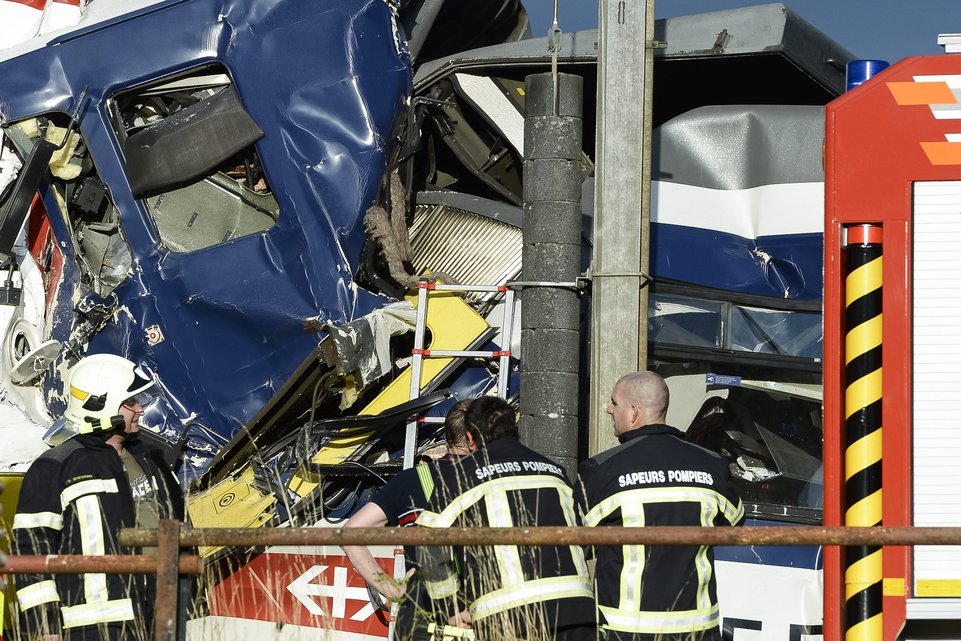

kirikou75008 Publication: 29 juillet 2013 Publication: 29 juillet 2013 Sale temps pour le ferroviaire...Après ça va être difficile d'expliquer que le train est un moyen de transport sûr. [HS] J'ai l'impression que ce qui arrive est le résultat d'une société où les gens en entreprise consacrent plus d'énergie à surveiller leur dépenses d'argent (et/ou maximiser leur profit) qu'à faire leur métier correctement. [/HS] En tout cas une chose est sûre: les progrès en matière de protection passive se sont fait sentir vu que la rame flirt n'a pratiquement rien alors que l'autre (au passage, C'est quoi comme matériel ?) est bien écrasée. 1
Rail cassé Publication: 29 juillet 2013 Publication: 29 juillet 2013 L'autre engin est si je ne me trompe pas une colibrie
Nipou Publication: 29 juillet 2013 Publication: 29 juillet 2013 (modifié) Un grave accident à Granges-Marnand a fait 35 blessés dont 5 graves peu avant 19h. Le conducteur d'une des locomotives n'a pas encore été retrouvé Source : http://www.tdg.ch/suisse/faits-divers/collision-frontale-deux-trains-broye/story/29443314 Edit : quand on voit les cabines, on comprend pourquoi. Modifié 29 juillet 2013 par Nipou
Invité Publication: 29 juillet 2013 Publication: 29 juillet 2013 (modifié) Ce sont deux rames Colibri, équivalent suisse des Z2. La BDe 4/4 (en français : ZBD) de la rame blanche et noire a écrasé la Bt (en français : ZRBx) de la rame bleue et blanche. Une motrice de 60 tonnes contre une remorque moitié moins lourde... Croisons les doigts pour le conducteur toujours introuvable. Modifié 29 juillet 2013 par Ae 8/14
Ray Publication: 29 juillet 2013 Publication: 29 juillet 2013 L'autre engin est si je ne me trompe pas une colibrie CFF Bt NPZ 2
Rail cassé Publication: 29 juillet 2013 Publication: 29 juillet 2013 (modifié) CFF Bt NPZ ok! merci Remorque pilote? Modifié 29 juillet 2013 par Rail cassé
Ray Publication: 29 juillet 2013 Publication: 29 juillet 2013 ok! merci Remorque pilote? Bt NTN je pense, mais vu son état je ne suis pas sur... 1
Rail cassé Publication: 29 juillet 2013 Publication: 29 juillet 2013 Bt NTN je pense, mais vu son état je ne suis pas sur... ouaip! ça fou des frissons!

JujuY Publication: 29 juillet 2013 Publication: 29 juillet 2013 (modifié) Ce sont deux rames Colibri, équivalent suisse des Z2. La BDe 4/4 (en français : ZBD) de la rame blanche et noire a écrasé la Bt (en français : ZRBx) de la rame bleue et blanche. Une motrice de 60 tonnes contre une remorque moitié moins lourde... Croisons les doigts pour le conducteur toujours introuvable. Si la vitesse de chaque rame, au moment du choc, n'est pas identique, la différence d'énergie cinétique (1/2MV²) peut aussi expliquer la différence de comportement. Il y a clairement eu un chevauchement, donc ces rames ne sont pas de conception récente ! (malheureusement pour les blessés) voir la page wikipédia http://fr.wikipedia.org/wiki/RBDe_560 et http://fr.wikipedia.org/wiki/Voiture_Colibri Pensées pour le conducteur introuvable Modifié 31 juillet 2013 par JujuY
