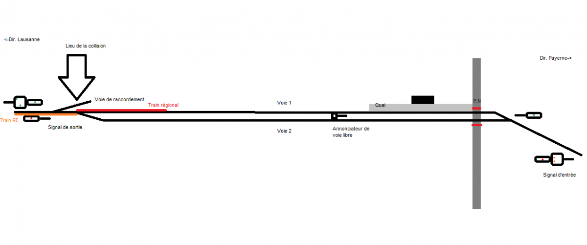

likorn Publication: 31 juillet 2013 Publication: 31 juillet 2013 Une balise ZUB (en complément de l'Integra déjà en place) implantée au droit du signal annonciateur de départ aurait-t-elle pu empêcher le départ du Regio ? ou au minimum lui permettre de s'arrêter à temps ? Oui, même au signal d'entrée d'ailleurs cela aurait suffit. 1
Ray Publication: 31 juillet 2013 Publication: 31 juillet 2013 Oui, même au signal d'entrée d'ailleurs cela aurait suffit. je suis atterré pourquoi ne l'ont-ils pas installé alors? Andreas Meyer nous parle d'ETCS à l'horizon 2035 (investissement très lourd) comme si ce système était la seule alternative au Signum. Est ce que cela veut dire que les lignes régionales devront attendre encore dix ou quinze ans pour voir leur sécurité ameliorée ? 1
likorn Publication: 31 juillet 2013 Publication: 31 juillet 2013 Oui. Et je ne trouve pas l'ETCS sécuritaire sur des lignes non dédiées et accessibles à tout un chacun. Avoir le regard sur un écran n'est pas ce qui se fait de mieux en terme de "concience" de la conduite. 1
C’est un message populaire. Vinci Publication: 31 juillet 2013 C’est un message populaire. Publication: 31 juillet 2013 Je suis chef du mouvement en Suisse, et je suis en colère. Je suis en colère parce que le patron des CFF ne cesse de pleurnicher dans la presse qu'améliorer la sécurité coûterait deux milliards, mais qu'i n'y a pas de sous. Le gouvernement suisse a financé avec l'argent des contribuables 40 milliards pour creuser les nouvelles lignes ferroviaires alpines, qui seront INUTILES à leur mise en service. Inutiles, car ni les Allemands n'ont commencé les moindres travaux de leur côté, et pire; les italiens rançonnent la suisse et refusent de commencer si la suisse ne paye pas. Pire; à leur mise en service, le prix du passage par camion sera cinq fois plus cher que celui encaissé sur la route. 40 milliards pour des projets issus de technocrates mégalomaniaques bruxellois. Toujours les mêmes excuses. On a déjà "tapé". Je m'en souviens, à Courfaivre, en 1994 ou 1995. Même configuration: signaux de groupe, Signum commun placé après l'aiguille de sortie. Il y'a même eu un autre accident, au même endroit, six mois plus tard. Heureusement, aucun mort. Il a fallu deux accidents pour qu'on se décide à poser des balises ZUB à cet endroit. Rien que pour 2013, 3? 4 accidents similaires. Döttingen, Neuhausen, Olten, Granges-Marnand. Et j'en oublie sûrement un, plus tous les "quasi-accidents" qui sont passés inaperçus. Je ne mettrai jamais la faute sur le pilote, car je devine à quel point le boulot est devenu une horreur en vingt ans (et c'est pas mieux chez les aiguilleurs). Plus vite, plus de "prestations". Il faut faire vite, vite, vite! Rouler vite; seul. Vite ouvrir les portes. Contrôler que le service voyageur soit terminé. Vite jeter un oeil sur le voyant des portes, puis un dans le rétroviseur. Vite regarder les signaux, puis... faire un "reset" parce qu'il n'y a pas de traction quand on "passe les touches", parce que ces rames Domino sont des tas de ferraille de cinquante ans sur lesquelles on a greffé une tonne d'électonique peu fiable lors de la dernière révision. Et tout pendant ce temps, les téléphones. La régulation des locs d'abord, pour te dire qu'au terminus, il faudra vite acheminer ta navette au dépôt, puis vite en préparer une autre pour repartir. Et penser à appeler le chef du mouvement, pas qu'il s'inquiète de ne pas te voir partir. 19
Ray Publication: 31 juillet 2013 Publication: 31 juillet 2013 Oui. Et je ne trouve pas l'ETCS sécuritaire sur des lignes non dédiées et accessibles à tout un chacun. Avoir le regard sur un écran n'est pas ce qui se fait de mieux en terme de "concience" de la conduite. Je pense que le ZUB pourrait améliorer la sécurité à moindre frais (en comparaison avec ETCS) Ceci dit, le fait qu'un conducteur puisse se libérer d'une courbe de surveillance en dessous de 40 km/h, ne me rassure pas...
Ray Publication: 31 juillet 2013 Publication: 31 juillet 2013 (modifié) Je suis chef du mouvement en Suisse, et je suis en colère. Je suis en colère parce que le patron des CFF ne cesse de pleurnicher dans la presse qu'améliorer la sécurité coûterait deux milliards, mais qu'i n'y a pas de sous. Le gouvernement suisse a financé avec l'argent des contribuables 40 milliards pour creuser les nouvelles lignes ferroviaires alpines, qui seront INUTILES à leur mise en service. Inutiles, car ni les Allemands n'ont commencé les moindres travaux de leur côté, et pire; les italiens rançonnent la suisse et refusent de commencer si la suisse ne paye pas. Pire; à leur mise en service, le prix du passage par camion sera cinq fois plus cher que celui encaissé sur la route. 40 milliards pour des projets issus de technocrates mégalomaniaques bruxellois. Toujours les mêmes excuses. On a déjà "tapé". Je m'en souviens, à Courfaivre, en 1994 ou 1995. Même configuration: signaux de groupe, Signum commun placé après l'aiguille de sortie. Il y'a même eu un autre accident, au même endroit, six mois plus tard. Heureusement, aucun mort. Il a fallu deux accidents pour qu'on se décide à poser des balises ZUB à cet endroit. Rien que pour 2013, 3? 4 accidents similaires. Döttingen, Neuhausen, Olten, Granges-Marnand. Et j'en oublie sûrement un, plus tous les "quasi-accidents" qui sont passés inaperçus. Je ne mettrai jamais la faute sur le pilote, car je devine à quel point le boulot est devenu une horreur en vingt ans (et c'est pas mieux chez les aiguilleurs). Plus vite, plus de "prestations". Il faut faire vite, vite, vite! Rouler vite; seul. Vite ouvrir les portes. Contrôler que le service voyageur soit terminé. Vite jeter un oeil sur le voyant des portes, puis un dans le rétroviseur. Vite regarder les signaux, puis... faire un "reset" parce qu'il n'y a pas de traction quand on "passe les touches", parce que ces rames Domino sont des tas de ferraille de cinquante ans sur lesquelles on a greffé une tonne d'électonique peu fiable lors de la dernière révision. Et tout pendant ce temps, les téléphones. La régulation des locs d'abord, pour te dire qu'au terminus, il faudra vite acheminer ta navette au dépôt, puis vite en préparer une autre pour repartir. Et penser à appeler le chef du mouvement, pas qu'il s'inquiète de ne pas te voir partir. Il est clair que les décisions bruxelloises ne vont pas dans le sens de l'optimisation des dessertes nationales et régionales (sécurité et rajeunissement du materiel roulant et moteur) Avec ETCS/ERTMS, on voit bien de quel coté va basculer les investissements ferroviaires des pays membres. La SNCF veut nous vendre du "tout TGV", la SNCB s'est fait démonter suite à l'accident de Buizingen pour "retard dans l'équipement de ses lignes en ETCS" et aujourd'hui le patron Meyer qui se pose en victime. Et pendant ce temps là, dans les pays membres, on réduit les postes et on privatise à tout va... (pardon si je m'écarte du sujet) Modifié 31 juillet 2013 par Ray 2

likorn Publication: 1 août 2013 Publication: 1 août 2013 (modifié) Sans oublier qu'au niveau du retour d'expérience, un franchissement de signal à l'arrêt n'est en soit pas reconnu comme un événement sécurité important par l'Infra. En gros, tant qu'il n'y a pas de train en face, c'est un problème qui relève de la conduite des trains et non pas de l'infrastructure. En gros, on ne prévient plus rien. Modifié 1 août 2013 par likorn

likorn Publication: 2 août 2013 Publication: 2 août 2013 (modifié) Bonjour. J'ai lu à travers ces 6 pages beaucoup d'informations et les posts de nos amis suisses ont été très instructifs. Mais j'ai une question : qu'elles sont les grosses différences entre le ZUB121 suisses, le Signum Intégra (que je croyais remplacé par le ZUB) et le PZB Allemand ??? Pimouss Le signum dispose de trois positions transmises aux travers de deux aimants placé dans les voies (un à gauche, l'autre entre les deux rails): voie libre (pas de transmission), avertissement/restriction (annonce visuel et sonore en cabine à quittancer dans les 5 secondes) et arrêt (mise à l'air libre de la CG). Le système est ancien mais fiable et très simple puisque ne nécessitant pas de courant pour être sécuritaure, les aimants se plaçant en position "arrêt" par gravité. Le ZUB envoie un message au calculateur au travers d'un émetteur placé à droite de la balise Signum. Ce message peut comprendre toutes ou partie des informations suivantes: vitesse maximum au but, distance du but, vitesse maximum du tronçon, longueur du tronçon. Le tout sera ensuite couplés aux informations entrées par le mécanicien pour être adapté selon la longueur, la vitesse maximum et la catégorie de train. Le ZUB ne transmet aucune annonce, mais il affiche l'état de la surveillance en cours. Contrairement au KVB le ZUB calcule une vitesse au but de 0km/h sur un signal fermé, le mécanicien doit dès lors, dès qu'il a reconnu que le signal correspondant s'est ouvert, se libérer en actionnant un interrupteur. Le ZUB surveillera alors une vitesse d'approche de 40km/h jusqu'au droit du signal. L'installation d'une balise ZUB ne permet pas de remplacer le Signum, les deux systèmes étant complémentaires par essence. Aucune idée quant au PZB ça c'est le principe la suisse voulait 12 jours plus examen pour la formation des conducteurs français en france on a fait 10 jours examen compris (1 jour) : 3 jours de grattés pour la légèreté, je ne peux quacquiescer : pas volontaire du tout pour la faire, j'y ai été obligé j'avais donc annoncé diplomatiquement que je la ferai a minima ayant d'autres préoccupations (en clair : je ne foutrai rien) ce qu'effectivement j'ai fait (j'ai des preuves de mes siestes ). jamais ramené quoi que ce soit à la maison examen eu haut la main ou je suis un génie (serait temps de s'en apercevoir), ou effectivement c'est light. Ouais enfin faut pas déconner, j'ai fait le référentiel en 4 jours. Sauf qu'évidemment un tas de trucs ne nous concernant pas on n'a que regardé la page et évidemment on n'a pas été interrogé la dessus. J'ose imaginer que pour vous c'est pareil et que l'accent fut mis avec raison sur ce que vous trouverez sur votre parcours. Modifié 2 août 2013 par likorn 2
