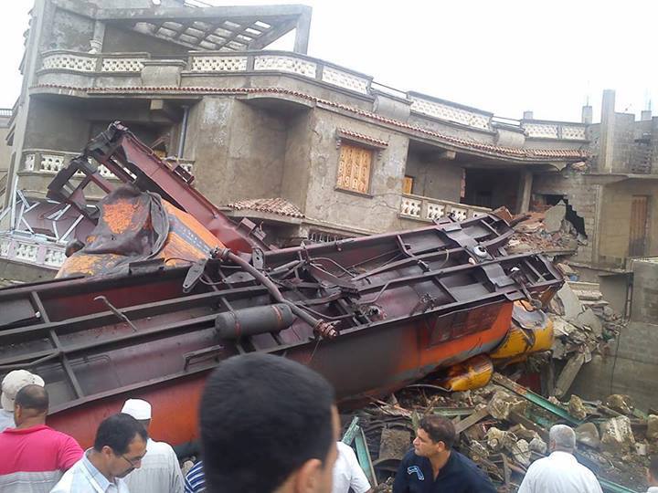

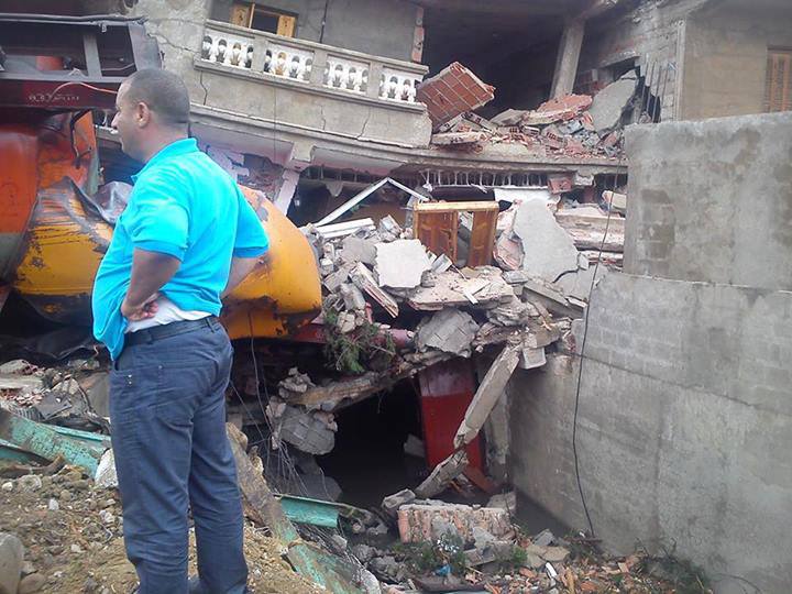

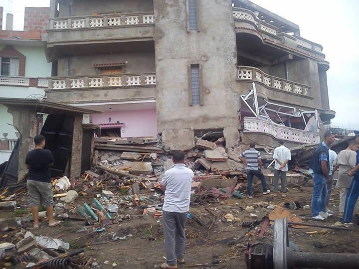

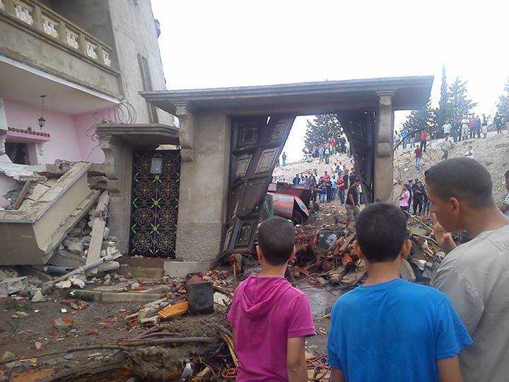

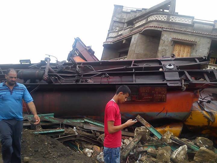

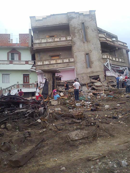

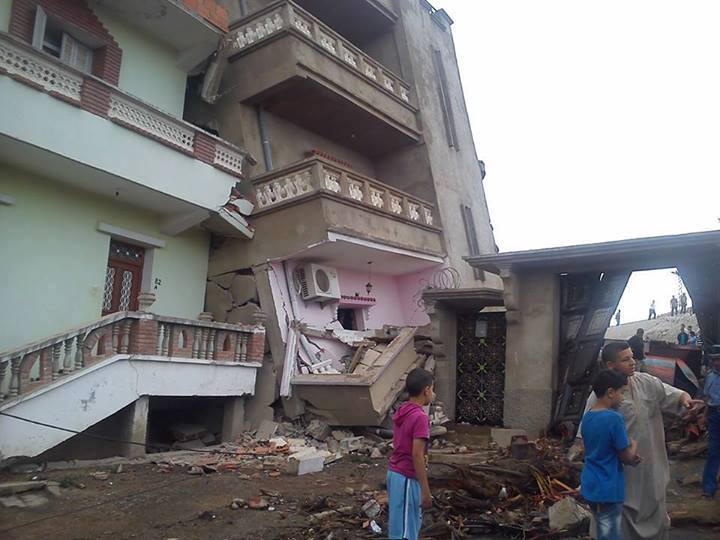

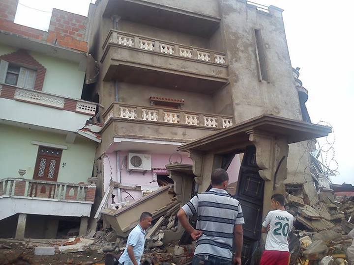

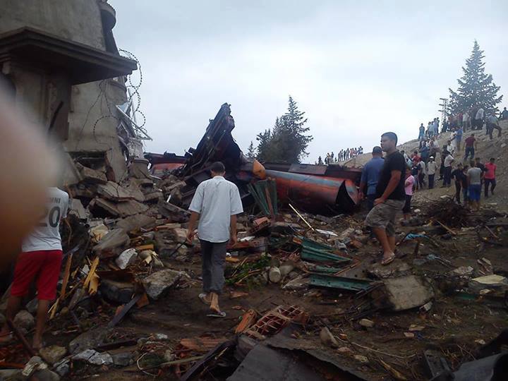

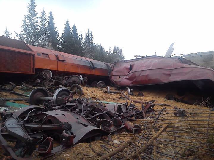

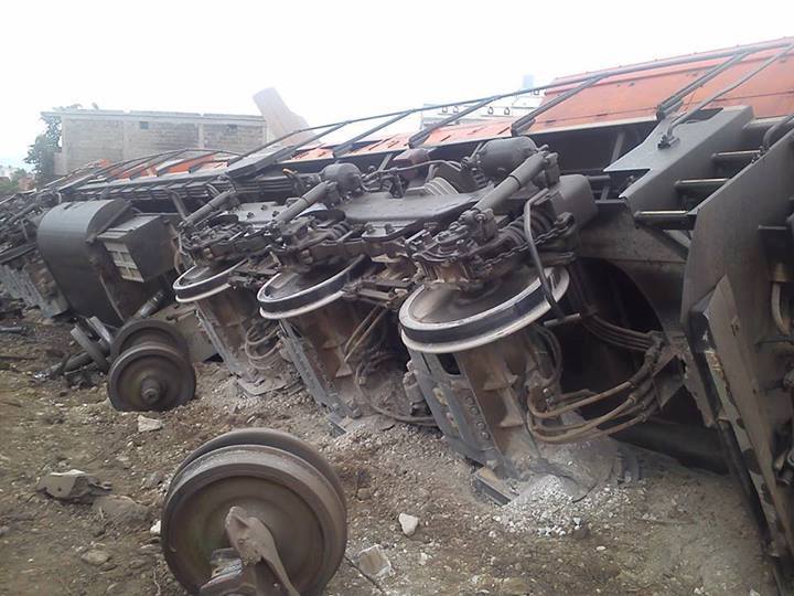

stadler Publication: 14 août 2013 Publication: 14 août 2013 bonsoir ; vers 2 heure du matin un train de marchandise tracte par deux machines l'une isole (060DR) compose de 12 wagons ,8 citernes gasoil et kérosène et 6 wagons de blé sur une rampe de 23mm/m après un patinage persistant il a fallut fractionne le train , juste le chef de train est descendu du train ce dernier recule lui même malgré le freinage automatique et le freinage du robinet d'urgence le train est parti en dérive sur plus de 18 km .
stadler Publication: 14 août 2013 Auteur Publication: 14 août 2013 voila des photos.http://www.cheminots.net/forum/uploads/post-31474-0-34383800-1376514279.jpghttp://www.cheminots.net/forum/uploads/post-31474-0-34383800-1376514279.jpg
