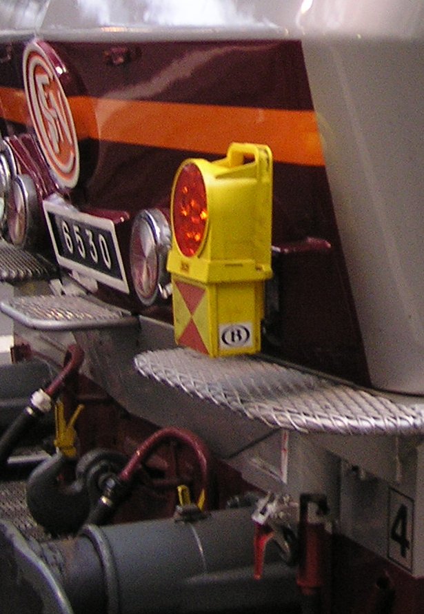

ADC01 Publication: 21 septembre 2013 Publication: 21 septembre 2013 bonjour, quand je suis monté en cabine de la 6530, le conducteur qui faisait le guide nous a dit que les batteries de la 6530 étaient déchargées, sûrement la raison pour laquelle elle avait des lanternes de queue ... En effet, cela me semble une très bonne raison.
Invité technicentre Publication: 21 septembre 2013 Publication: 21 septembre 2013 Une lecture du carnet de bord placé en cabine arrière donne la raison de sa radiation: Un moteur de traction claqué et donc interdiction de monter le panto... Dès lors comment et pourquoi charger la batterie...

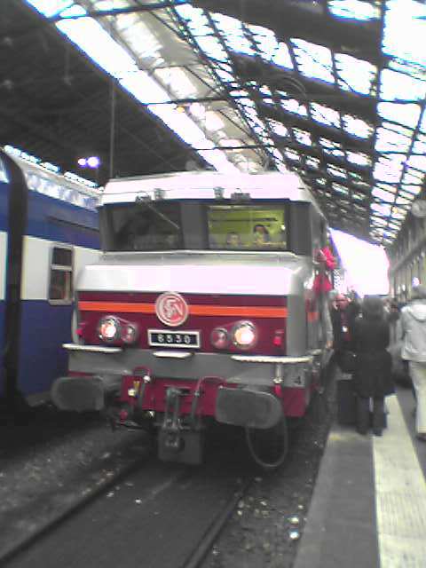

superpooky Publication: 28 septembre 2013 Publication: 28 septembre 2013 .. J'ai entendu parler de clichés de la 6530, gare de Lyon, pantos levés en septembre 2013... j'ai entendu cela aussi de la bouche même du conducteur qui présentait la loc ... ils auraient monté panto(s) sans fermer les DJ s'est'il défendu ... après, l'auteur de la maneuvre aura ensuite à assumer son geste si çà c'était mal passé ... il aurait aussi été aux premières loges si y avait eu un feu d'artifice ...
cc27001 Publication: 28 septembre 2013 Publication: 28 septembre 2013 (modifié) Non, c'est une légende, il ne prendrait pas un tel risque. Modifié 28 septembre 2013 par cc27001
superpooky Publication: 29 septembre 2013 Publication: 29 septembre 2013 ... effet d'optique ! c'est le guignol de la Z20500 d'à côté ! ( mode mauvaise fois off ) 1
cc27001 Publication: 29 septembre 2013 Publication: 29 septembre 2013 .... c'est pire que ça au niveau de la mauvaise fois, cette photo a été prise pendant une expo en belgique, la preuve
BUDD Publication: 30 septembre 2013 Publication: 30 septembre 2013 Non, c'est une légende, il ne prendrait pas un tel risque. panto.jpg Un panto levé, une cabine et des fanaux allumés... qui a dit que la batterie était HS ! Deux solutions : Le DJ n'a pas été fermé et ils ont utilisé la batterie sans charge. Le DJ a été fermé et la charge batterie assurée (ce qui est probable vu la luminosité parfaite des fanaux). 1
cc27001 Publication: 30 septembre 2013 Publication: 30 septembre 2013 Bah, tant qu'on tractionne pas y'a pas de problème. (non, je ne posterai pas de photo où l'engin tractionne)

Invité technicentre Publication: 2 octobre 2013 Publication: 2 octobre 2013 (modifié) Un panto levé, une cabine et des fanaux allumés... qui a dit que la batterie était HS ! Deux solutions : Le DJ n'a pas été fermé et ils ont utilisé la batterie sans charge. Le DJ a été fermé et la charge batterie assurée (ce qui est probable vu la luminosité parfaite des fanaux). MOI... Et comment se fait-il qu'il y ait de l'éclairage cabine? Les fanaux, l"' éclairage cabine" ont été bricolés en 220V avec une bête prise branchée sur le quai... Bah, tant qu'on tractionne pas y'a pas de problème. (non, je ne posterai pas de photo où l'engin tractionne) Non, car le CVS focntionne en 1500V et la ligne HT était branchée même sur l'Orient Express... Et une ligne HT qui explose, ça fait pas que du bruit et de la fumée, crois en mon expérience... Intervention équipe caténaires obligatoire ensuite et examen matériel sur toute la rame... Sur l'Oreint Express non plus, faut pas foutre la sauce... Les lignes ne sont même pas en état de faire passer un 24 V tellement les gens d'Ostende ont fait un boulot de merde... Mais refaire ça sans pièce, sans temps et sans possibilité de facturer à quiconque a refroidis tout le monde y compris moi... Imagine foutre le feu là dessous... Et il y a les moteurs diésel, leur traces d'hydrocarbures, de graisse, le carburant... Question con: Y a t'il quelquechose qui empêche la maintenance d'engins préservés ??? des competences en electricité de puissance, celà existe, des benevoles aussi.. Fabrice OUI, car un des moteurs TAB de traction est dit claqué par Oullins dans le carnet de bord en 2005 (si je me rappelle bien). Lever la machine pour extraire le bogie (114 t le bébé, ça ne se fait pas n'importe où ni par n'importe qui), sortir le moteur, extraire les induits (moins de 2 à 3 mm de jeu à sortir sur 9 m de hauteur avec les faux arbres- données souvenirs des 40100), puis couper les frettes, trouver la zone incriminée, lever les bobines pour trouver la zone brulée, réparer (doigté très expérimenté nécessaire), frettage provisoire avant et après serrage des bobines levées, imprégnation globale, refrettage définitif, tournage du collecteur avec diamantage, équilibrage dynamique, remontage du moteur puis remise en place dans les carcasses, remontage dans le bogie, repose du bogie... Entre 1 et 2 mois de travail à temps plein pour des professionnels occupés pour CE moteur... Imagine un seul établissement pouvant se permettre maintenant de prendre en charge un tel chantier où il n'y aura aucun budget de disponible... Puis pour quoi faire? Je t'ai parlé de ces TAB que je n'ai vu que de très loin... Il y a plus de 25 ans que je n'ai pas fretté et je passe mes problèmes d'exposition à l'amiante dus à la frette... Les TDQ des 40100 avaient des frettes de quelques mm d'épaisseur où on avait aucun droit à la moindre erreur... Trouve un bobinier sachant encore bobiner un TAB de 6500, un monteur sachant les règler et un leveur ayant encore l'autorisation de le faire... La 6530 est magnifique car elle est entière... Y toucher pour une telle opération maintenant, c'est l'abimer à coup sur. ça se perd très vite un coup de main. çà ne suffit pas, n'imagine pas que maintenir un engin de ce genre par "lambda quidam" puisse être accepté pour permettre l'autorisation de circuler de l'engin ! même si c'est fait dans un atelier ou des gens en ont les comptétences, il faut de toute façon que quelqu'un signe en bas à droite pour attester de la conformité de l'engin à empreinter le réseau ... et s'il y a un incident même mineur entrainant rien qu'un retard, c'est celui qui a eu le courage ( ou la folie ! ) de signer en bas à droite qui devra s'expliquer ... c'est une responsabilité non négligeable que n'importe qui ne voudra pas forcément prendre ... celui qui n'est pas de la sncf n'aura pas pouvoir pour signer cela, celui qui est de la sncf hésitera à signer au risque de mettre sa carrière en jeu ... moi qui bosse en atelier maintenance ( à la ratp ) et qui apprécie pourtant voir rouler des engins historiques tel que des 6500, du sprague pour ne pas le citer pour le côté ratp, je peux te dire que je ne me presserait pas pour prendre une responsabilité de ce genre, quand on a pu voir les conséquences administrativement sur un incident ligne mineur entrainant un retard ... c'est vrai, j'ai pas de c...ll..s ... mais je tiens à mon boulot ... Même moi, sur des engins que je connais parfaitement comme les TEE du forum, corail ou club, je n'ai plus aucune autorisation de faire quoi que ce soit en dehors des heures de service... Pendant mes heures de service, je n'ai pas le droit de bosser sur ces véhicules même si ils rentrent payant l'addition... J'ai ainsi suivi un passage d'une voiture pullman dans l'atelier où je bossais. Je n'ai même pas eu le droit de descendre dans la fosse pour expliquer le boulot aux jeunes que j'ai formé et qui sont des copains... J'ai été littéralement foutu dehors avec un coup de pied au cul alors que j'étais en congé spécialement pour ce passage en atelier. Même pour la cinéma, je n'existe pas sur le papier officiellement, même si tout le monde que c'est moi qui la refait... C'est une question de responsabilité juridique. Du coup, le cas échéant, je ne serais plus là ces jours là et ce sera par inadvertance qu'il trainerait des petits mots de ci de là... Modifié 2 octobre 2013 par technicentre
