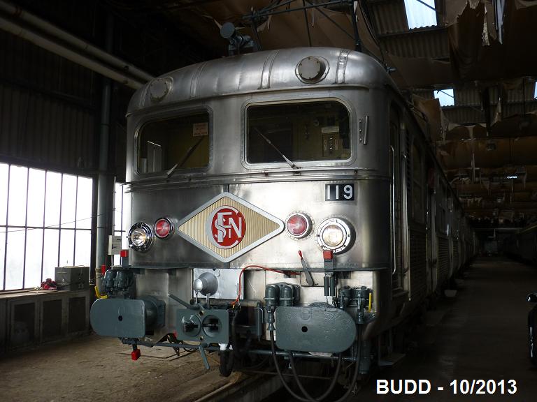

BUDD Publication: 15 octobre 2013 Auteur Publication: 15 octobre 2013 Bonjour à tous, Une petite photo montrant quelques avancées des travaux de peinture sur la face avant de la ZBD 5119. 9
z 5300 driver Publication: 15 octobre 2013 Publication: 15 octobre 2013 Elle a de la gueule notre mémère!! 1

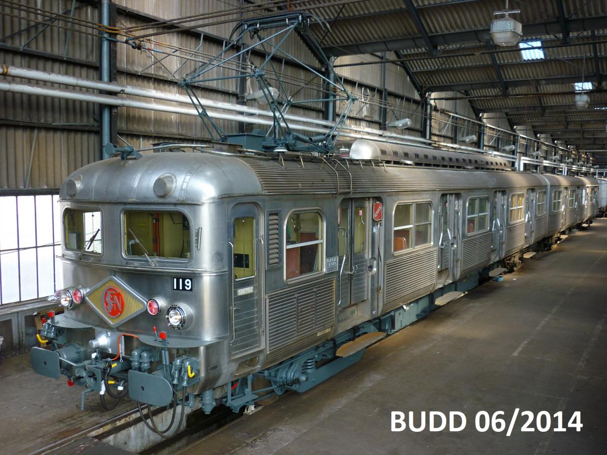

C’est un message populaire. BUDD Publication: 16 juin 2014 Auteur C’est un message populaire. Publication: 16 juin 2014 (modifié) Bonjour à tous, A l'occasion du 60e anniversaire de la Z 5119 (mise en service le 24 juin 1954), voici une photo du jour à comparer avec la première mise en ligne ici même. Le nettoyage se poursuit afin de pouvoir la présenter prochainement. Je n'avance rien contrairement à des gens extérieurs qui font des annonces à notre place mais nous nous employons à préparer quelque chose pour la mise ne valeur de cette automotrice classée. Vous serez bien entendu, avec z5300driver, informé par nos soins. Soyez juste patients . Modifié 16 juin 2014 par BUDD 11
BUDD Publication: 17 juin 2014 Auteur Publication: 17 juin 2014 Elle est superbe ! Merci ! Et ce malgré la poussière qui la recouvre dans le bâtiment, elle doit aller à l'éléphant bleu prochainement. 1
sdx Publication: 18 juin 2014 Publication: 18 juin 2014 Elle a de la g...e! Bravo aux rénovateurs/reconstructeurs!
BUDD Publication: 19 juin 2014 Auteur Publication: 19 juin 2014 Elle a de la g...e! Bravo aux rénovateurs/reconstructeurs! Merci, je transmets aux membres de l'équipe de rénovation/restauration
z 5300 driver Publication: 22 juin 2014 Publication: 22 juin 2014 Merci, je transmets aux membres de l'équipe de rénovation/restauration Manque du gris sur un bout du bogie..... Ok !!!

z 5300 driver Publication: 11 novembre 2015 Publication: 11 novembre 2015 Bonjour à tous. A la suite de la photo de BUDD, une petite récente. Les deux caisses commencent à avoir une belle allure. Les bas de caisses et traverses ont été remis en peinture. Nous sommes en train de traiter les dossiers de caisse et les marchepieds. Un très grand lavage interne est aussi en cours... @+ PAD 8
BB 9200 Publication: 11 novembre 2015 Publication: 11 novembre 2015 Aussi beau que l'autre bout ! Question de néophyte: comment nettoie-t-on l'inox ? Pas à la paille de fer je suppose ... une solution acide dont le secret est jalousement gardé par le grand schtroumpf ?
