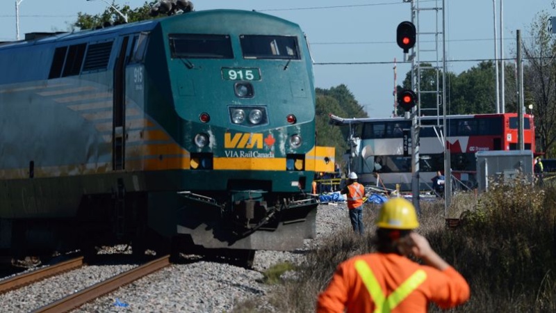

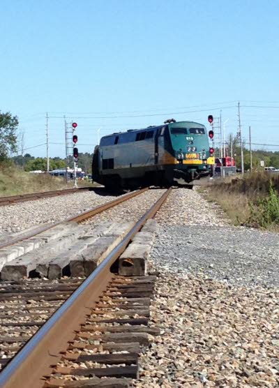

black5 Publication: 19 septembre 2013 Publication: 19 septembre 2013 (modifié) Sur Radio-Canada les barrières auraient été abaissées (témoignages de passagers du car) : http://www.radio-canada.ca/regions/ottawa/2013/09/18/005-autobus-accident-blesses.shtml La voie parait bien déformée sur uen photo où l'on voit l'arrière du train déraillé. Modifié 19 septembre 2013 par black5

sdx Publication: 19 septembre 2013 Publication: 19 septembre 2013 L'ampleur du déplacement de l'EM est impressionnante...
IGS4 Publication: 19 septembre 2013 Auteur Publication: 19 septembre 2013 L'ampleur du déplacement de l'EM est impressionnante... En effet fâcheuse posture pour cette locomotive de type P42DC EN IMAGES - La collision, à un passage à niveau, entre un autobus à impériale et un train a fait six morts et trente blessés mercredi au sud de la capitale canadienne Ottawa. Le Figaro

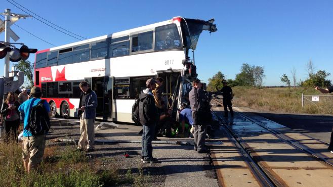

Invité Publication: 19 septembre 2013 Publication: 19 septembre 2013 Six morts, 10 blessés graves et 20 blessés plus légers... Bien que lourd en données brutes, le bilan reste miraculeusement limité quand on imagine ce qui se serait passé si le bus s'était arrêté deux mètres plus loin.
