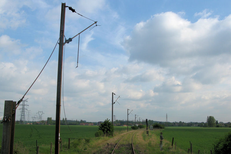

Z2N Tuning Publication: 23 septembre 2013 Publication: 23 septembre 2013 Bonjour ! Au-delà du triste spectacle que suscite une voie ferrée abandonnée, qui plus est lorsqu'elle est électrifiée, j'ai une petite question. Les poteaux-caténaires laissés à l'abandon ont souvent l'ensemble hauban de console-hauban-antibalançant-bras de rappel parallèle à la voie et non perpendiculaire comme en temps normal. Pourquoi donc ? Est-ce une conséquence du retrait de la caténaire ? L'oeuvre d'un groupuscule fétichiste du poteau-caténaire ? Voici une petite photo pour illustrer mon propos.
Invité Publication: 23 septembre 2013 Publication: 23 septembre 2013 Ca doit probablement venir du fait que les points d'articulations de la console et du hauban ne sont pas rigoureusement alignées selon une verticale parfaite. Dreux - Aunay, j'imagine ?
Z2N Tuning Publication: 23 septembre 2013 Auteur Publication: 23 septembre 2013 non Somain-Aniche. La ficelle est toujours présente sur Dreux-Aunay je crois. Mais c'est de la simplifiée.
Invité Publication: 23 septembre 2013 Publication: 23 septembre 2013 La ficelle est toujours présente sur Dreux-Aunay je crois. Non, vas voir le fil "Desserte ITE Hurel Arc Aunay-Tréon".
jeremlg Publication: 23 septembre 2013 Publication: 23 septembre 2013 Alors, de mémoire, car j'avais déjà posé la question, c'est pour le cas où un diésel passe par là... Cela éviterait qu'il touche malencontreusement le hauban. Mais je ne suis pas cheminot et je n'ai pas la science infuse^^

viveletrainavierzon Publication: 24 septembre 2013 Publication: 24 septembre 2013 Bonjour, Réponse technique: De par la régularisation en température de la caténaire 25000V (le porteur et le FC sont régulés), les consoles ne sont pas fixes comme en 1500V (seul le FC est régulé) mais montées de manière à être en rotation pour accompagner le déplacement des conducteurs.. Comme je le dit aux stagiaires caténaires: n'oubliez pas qu'en 25000V, "tout bouge" 1
