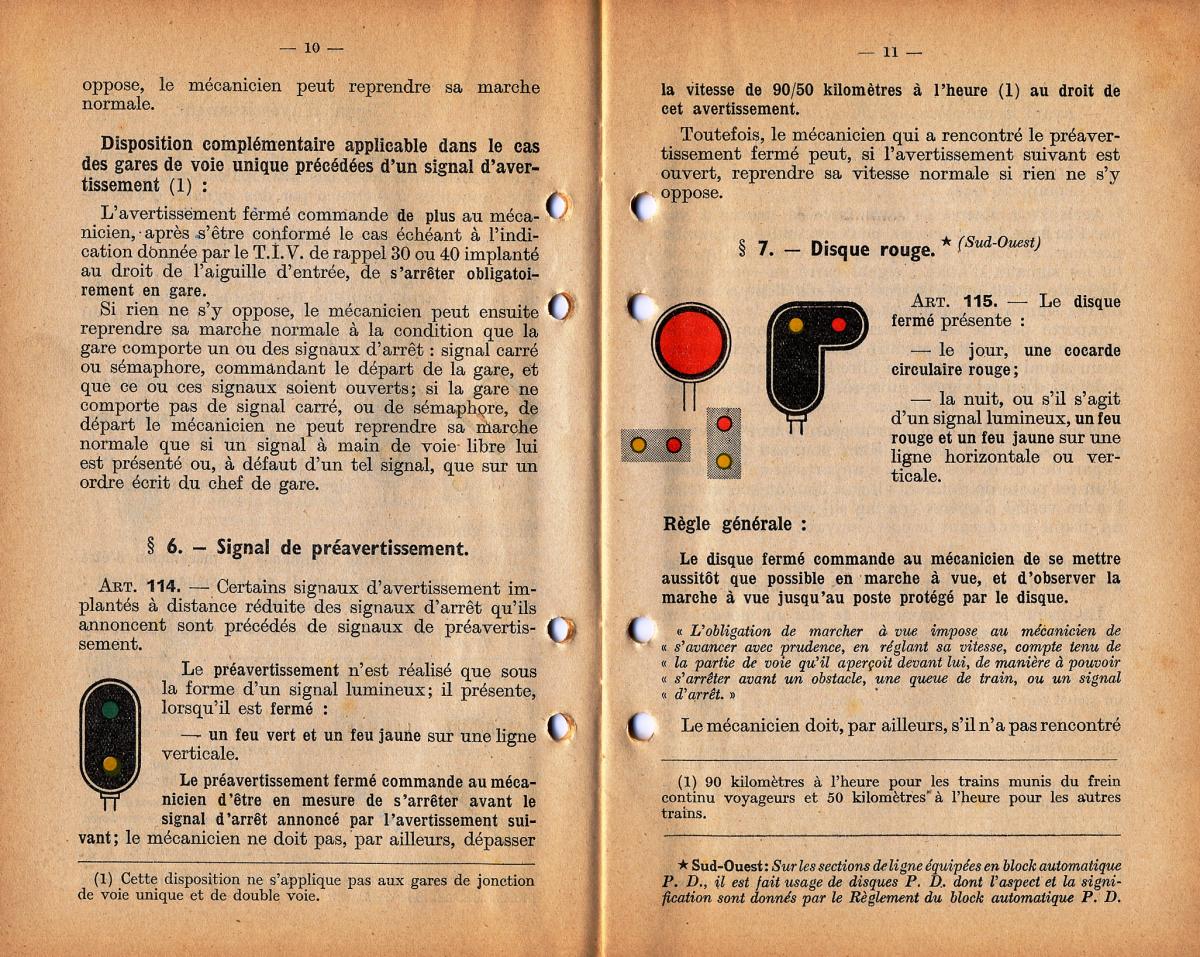

Invité jackv Publication: 1 octobre 2013 Publication: 1 octobre 2013 un petit coup de titre 1 de 1951
Inharime Publication: 1 octobre 2013 Publication: 1 octobre 2013 (modifié) un petit coup de titre 1 de 1951 Sans titre-1.JPG Merci Jacky, Boire pour oublier ne m'a servi qu'à moitié, ça n'était pas 70 mais 90Km/h...mais pour le frein c'était ça. Modifié 1 octobre 2013 par Inharime
