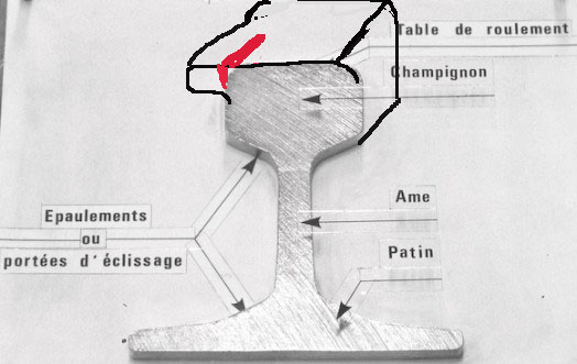

L'éclisse est placée trop haute ,le bord supérieur porte sur le champignon au lieu de porter sur l'âme.
Question idiote : est-ce qu'elle ne serait pas à l'envers?

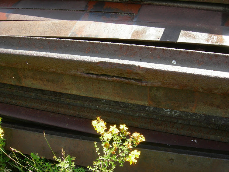

Comment on peut expliquer ce cas de rail "crevé" sur la table de roulement ?
Peut-être un simple profilé métallique au rebut avec des rails.
Ne voit on pas une amorce de trace de patinage ?
tassage,bavure,fissure du champignon et oxydation
C'est un rail vignole ou double champignon ?
Ce qui est troublant c'est l'encochage presque parfait au sommet du champignon et la fissuration horizontale du champignon un peu trop profonde pour de la voie vignole.
Je ne connais absolument pas la voie DC, mais je sais qu'il y a des coins peut être un enchage, mais un défaut isolé sans marquage de la table de roulement ... je suis sec!
La photo est un peu difficile à interpréter avec l'éclairage rasant, mais je pense qu'il s'agit d'un rail vignole posé sur le côté (sur un autre vignole à l'envers dont on voit la semelle), donc la fissure serait bien sur la table de roulement.
C'est bien du rail vignole (dans un tas de rails déposés).
oui la table de roulement a fait une "bavure" suite a patinage et c'est cette bavure qui c'est décollé du champignon ,(sur le coté)
qq chose comme cela mais couché
Plausible...pourtant la largeur de ce champignon me semble correcte, c a d sans bavure.....
Une fatigue dans le metal...???
