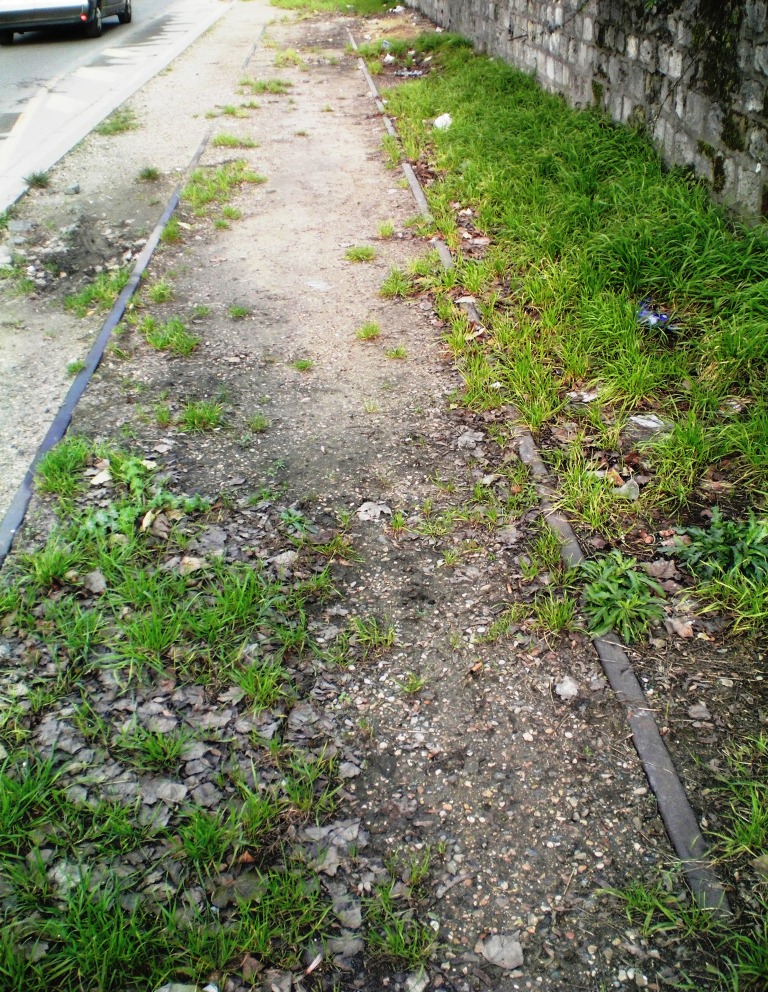

et de voies de service ou il n'y avait plus beaucoup de traverses...on croyait rouler à la plage sur le sable
un peu comme cela
SANY0023.thumb.JPG.eae3481844e9018153a95
qq décennies plus tot j'y suis passé avec un 62000

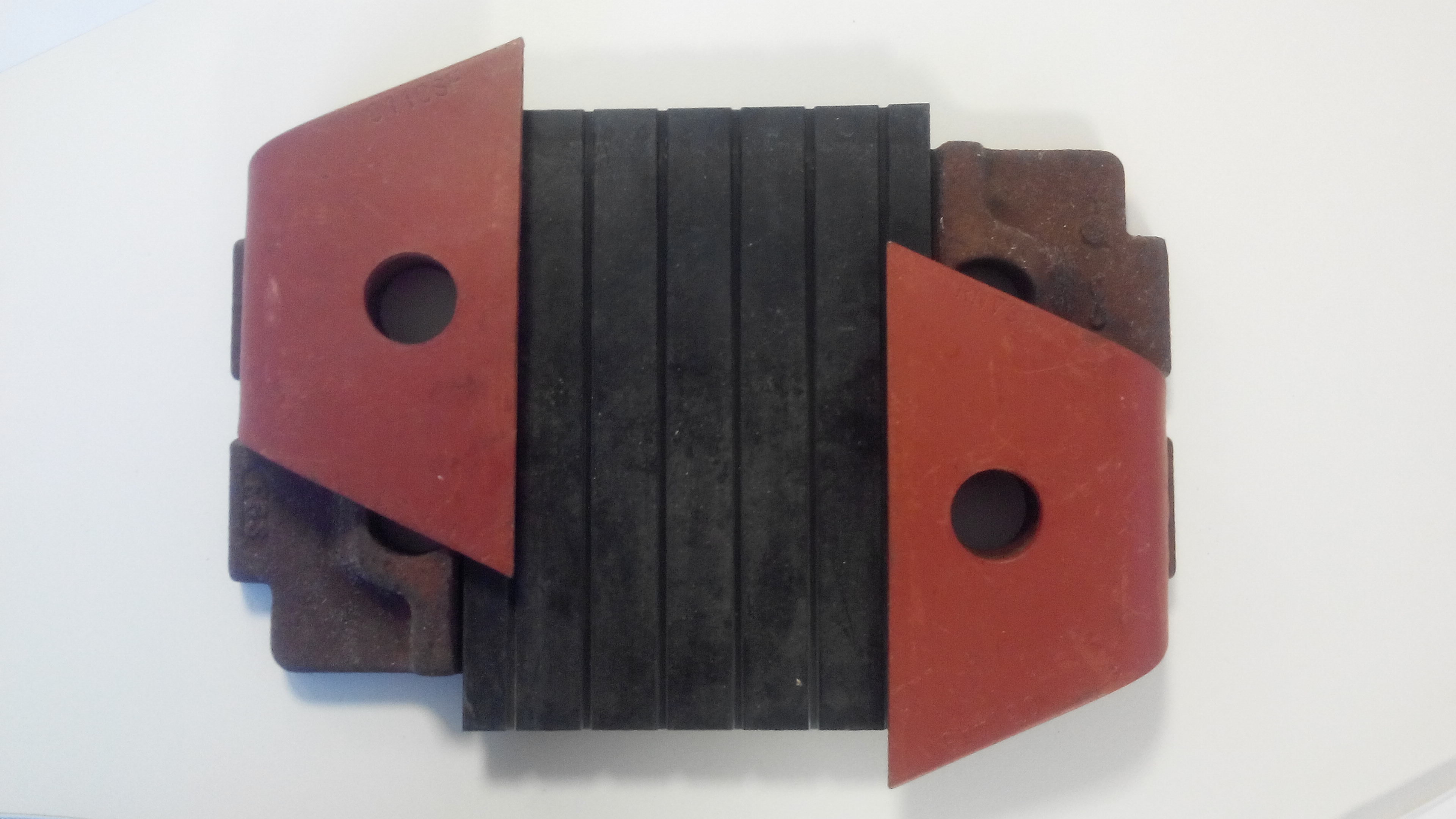

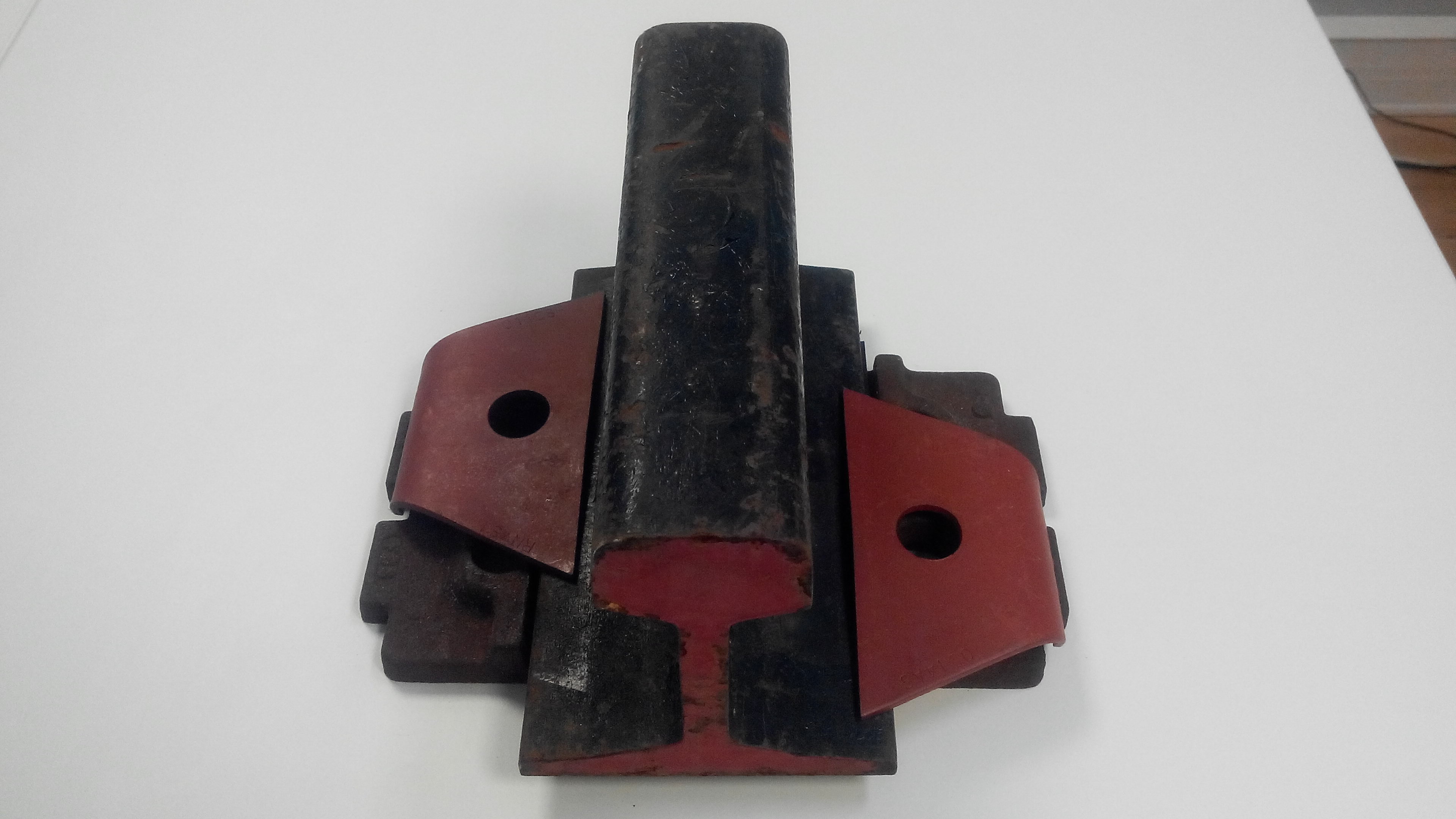

Bonjour à tous,
Je rebondis et applaudis des deux mains sur les propos de Nano.
A droite :
IMG_20151203_132732.thumb.jpg.dffcc769f6
Composition :
IMG_20151203_132243.thumb.jpg.0fb0f57cc4
- Une selle en fonte
- Une semelle cannelée ou striée caoutchouc
- Un griffon Nabla
- Deux tirefonds 3V
Ces deux systèmes sont fondamentalement différents. Car dans la pose AS (avec selles) le but est clairement de diminuer l'usure de la table d'appui en augmentant la surface d'appui mais aussi d'assurer une butée latérale du patin et réduire les risques de déversement des tirefonds. Ici nous sommes en présence d'un système AS avec attaches rigides (tirefonds seuls) ou avec attaches élastiques (lames élastiques, semelle et tirefonds). L'élasticité du système confère un véritable changement car elle augmente la durée de vie de la voie et permet une "adaptation" de la charge de la voie.

C'est une voie de service avec du stabilisé dessus qui la rend un peu carrossable aux véhicules routiers.
Les traverses en dessous sont peut être en très bon état ...
...ou pas du tout !
Difficile de savoir !

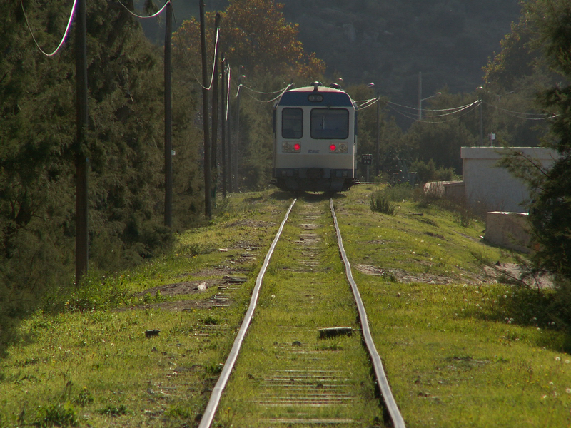

j'ai pensé à vous et ramené quelques vues de la voie sur les CFC. Renouvellement effectué "du temps de la SNCF", mais il reste quelques section qui n'ont pas été touchées.
le dressage à l'ancienne. Cette section n'a pas été touchée, la photo date de 2006, mais rien n'a vraiment changé.  A vrai dire on n'y roule pas bien vite, mais les AMG gueulent tout ce qu'ils peuvent dans la courbe du fond !
2298r.png.6db45a9e6170834cfc135962f98023

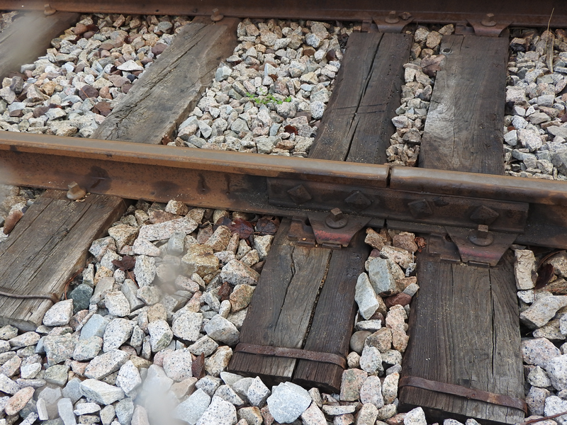

sur cette même section,  mélange d'ancien et de moins ancien
DSCN3300r.png.b334f9b0aa5473d15592d3f905

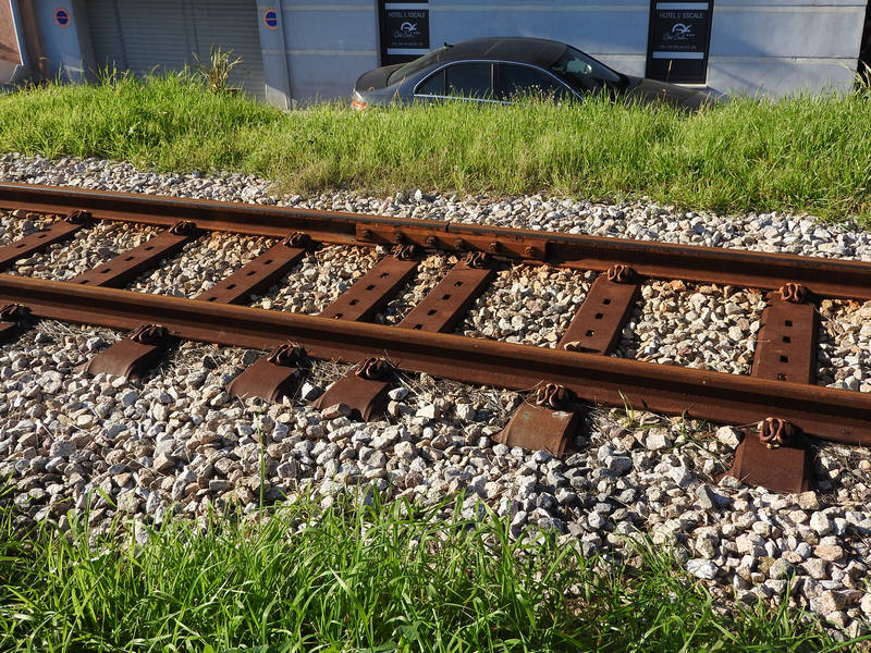

sur les courbes serrées d'Ile-Rousse, matériel moderne, joints alternés, éclisses à 6 trous. Fixations avec cales isolantes (pour la protection des PN ?)
DSCN3280r.png.007f2db06dba579f7c59fb8cc8

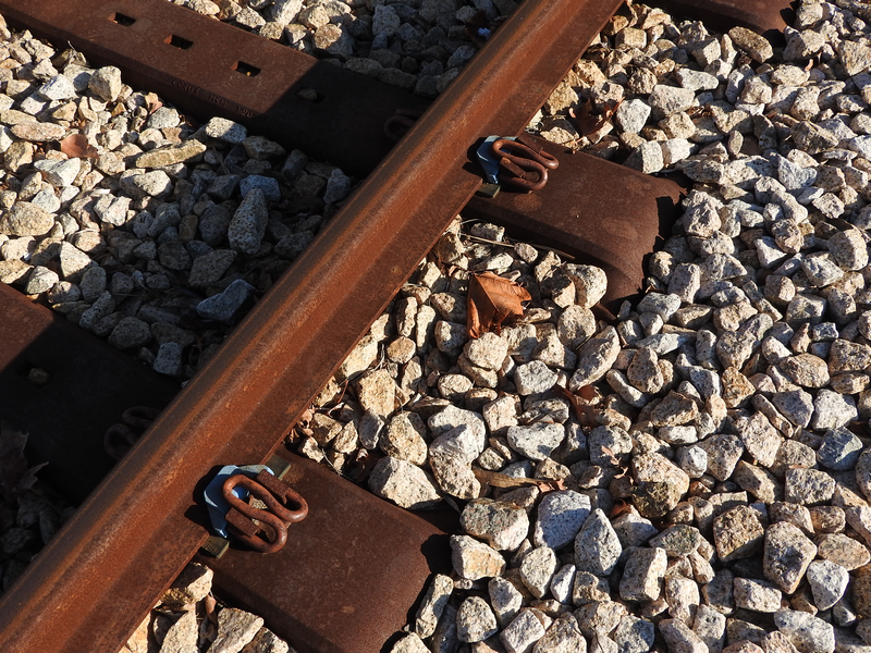

souci d'élégance en bord de mer,  ou autres caractéristiques ? en tous cas, ces cales sont bleues et non pas blanches
DSCN3175r.png.5d5c7533b933857c9c9d460ef4

c'est le Train à Grandes Vibrations corse..étonnantes des traverses aciers avec un système de fixation d'un type assez ressent en France
c'est du Fast clip, sur traverses métalliques ..!!!!....
..in croyable.....on a refabriqué des casseroles...!!!! ( avec des trous de deshumidification...luxe..)
Fabrice
Modifié par Fabr
il y a 11 minutes, Fabr a déclaré:
là où elles sont, ce n'est pas du luxe. Tu n'as qu'à voir l'état du champignon, il passe quand même 4 trains par jour. La mer est juste à côté avec les embruns ...
