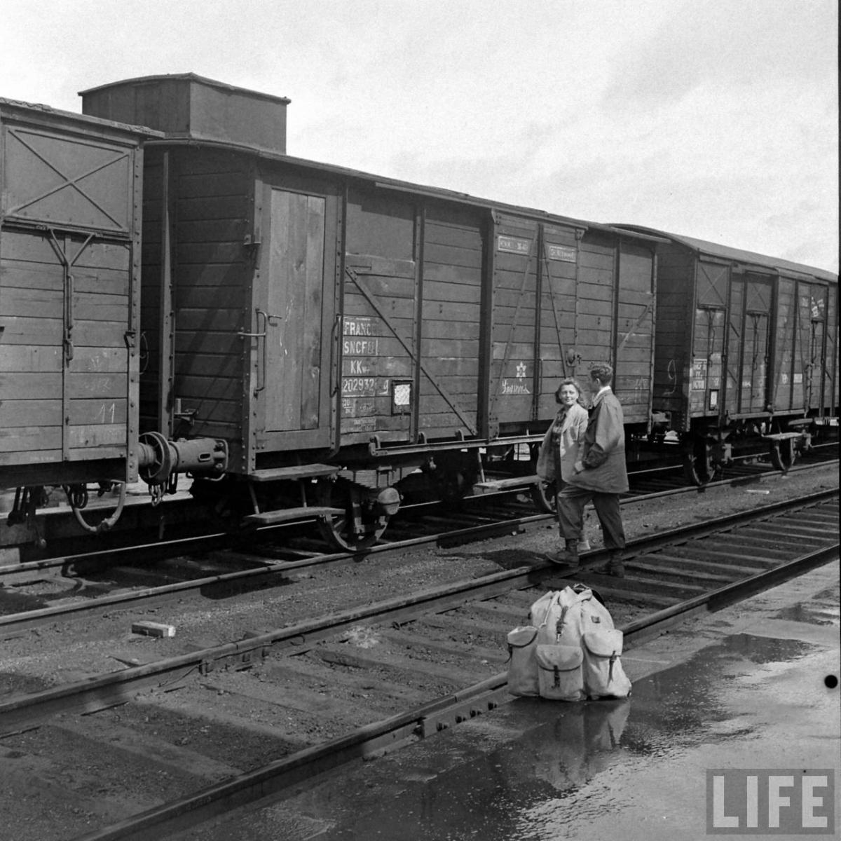

Pousse Cailloux Publication: 27 décembre 2013 Auteur Publication: 27 décembre 2013 Jackv n'a pas osé ... alors je la poste! On va l'analyser ensemble ... A toi l'honneur Fabr!
Pousse Cailloux Publication: 27 décembre 2013 Auteur Publication: 27 décembre 2013 pas sûr ... c'est en NB!
Invité jackv Publication: 27 décembre 2013 Publication: 27 décembre 2013 (modifié) drôle d’éclisse derrière le sac a dos pas mal le couvert K étoilé avec serre frein et chaines d'attelage Modifié 27 décembre 2013 par jackv
Pousse Cailloux Publication: 27 décembre 2013 Auteur Publication: 27 décembre 2013 (modifié) drôle d’éclisse derrière le sac a dos Pour compenser des boulons trop longs !!! La piste est bonne. Modifié 27 décembre 2013 par Pousse Cailloux
Pousse Cailloux Publication: 27 décembre 2013 Auteur Publication: 27 décembre 2013 Pas beaucoup de ballast. Sur VS c'était classique, sable ou machefer !
Invité Publication: 27 décembre 2013 Publication: 27 décembre 2013 drôle d’éclisse derrière le sac a dos En parlant de cette éclisse, les boulons ne seraient-ils pas à l'envers (écrous à l'extérieur du rail au lieu de l'intérieur) ?
Pousse Cailloux Publication: 27 décembre 2013 Auteur Publication: 27 décembre 2013 Ben voilà ... le premier (en dispositions constructives actuelles)! J'en aurai au moins 2 autres ...
Invité Fabr Publication: 27 décembre 2013 Publication: 27 décembre 2013 cable-shunt d'eclisse dans une trés bizarre position haute.... Fabrice
nelsonlink Publication: 28 décembre 2013 Publication: 28 décembre 2013 Sécurité du personnel: engagement du gabarit, stationnement dans la zone dangereuse, 1 pied sur une traverse, l'autre sur le rail............ "Faut pas l'FER"
Pousse Cailloux Publication: 28 décembre 2013 Auteur Publication: 28 décembre 2013 pas de souci ... il y avait un carnet vert de posé!
Bloupeur Publication: 28 décembre 2013 Publication: 28 décembre 2013 Manque de "ballast de VS" sous la traverse après l'éclisse?
