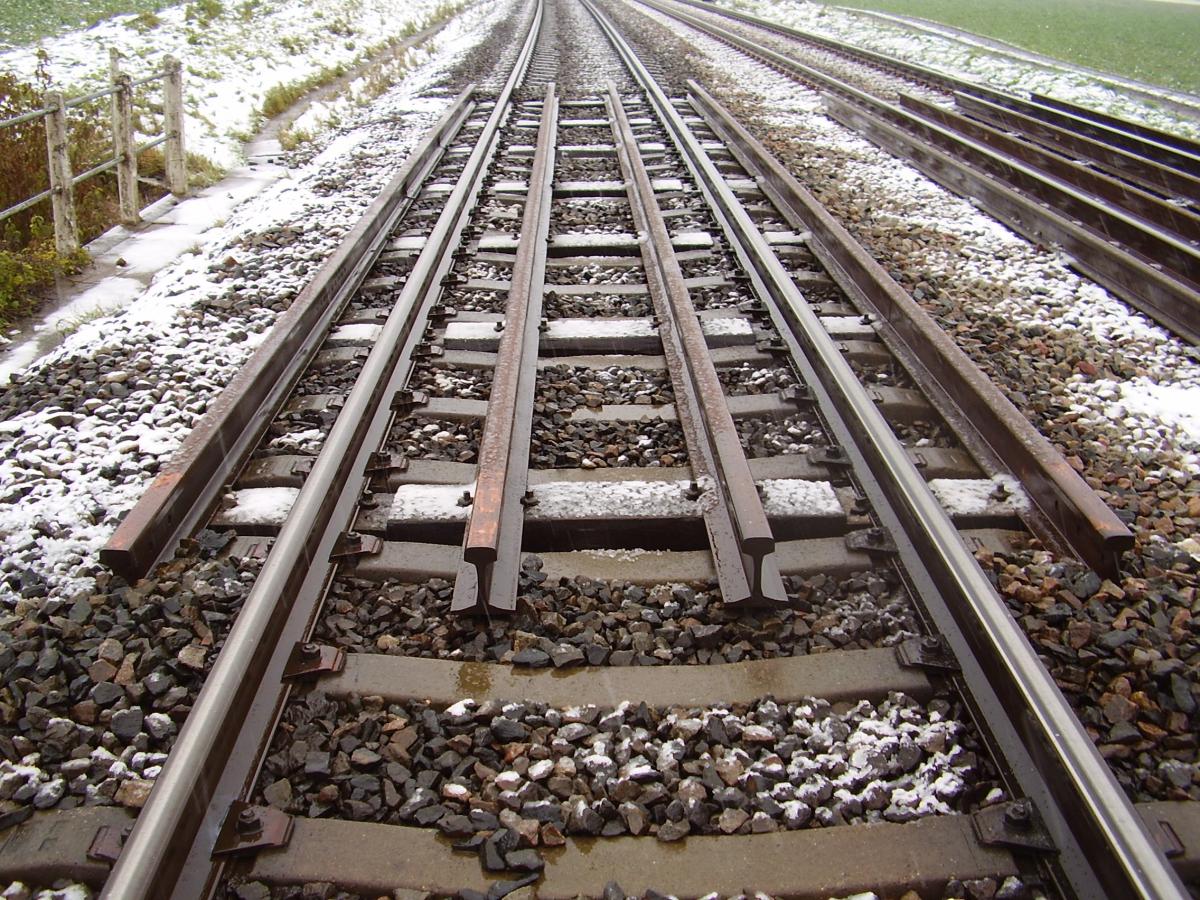

Invité Fabr Publication: 4 février 2014 Publication: 4 février 2014 Un raidisseur sur un ouvrage...c'est pas "trop dur" tout ce montage ??? Fabrice
Rail cassé Publication: 4 février 2014 Publication: 4 février 2014 A vous ... P2070037.JPG Pour empêcher l'ouvrage de bouger!!!! la voie, elle elle va bien, mais comme l'ouvrage bouge, pas facile de tenir la voie!!! enfin, comprendra qui peu!!! il est fatigué rail cassé!
Pousse Cailloux Publication: 4 février 2014 Auteur Publication: 4 février 2014 C'est normalement un "raidisseur", mais ?
Invité Publication: 4 février 2014 Publication: 4 février 2014 Est-ce que ça "raidit" vraiment la voie, avec la fixation des traverses en bois aux rails de roulement qui semble légère ?
