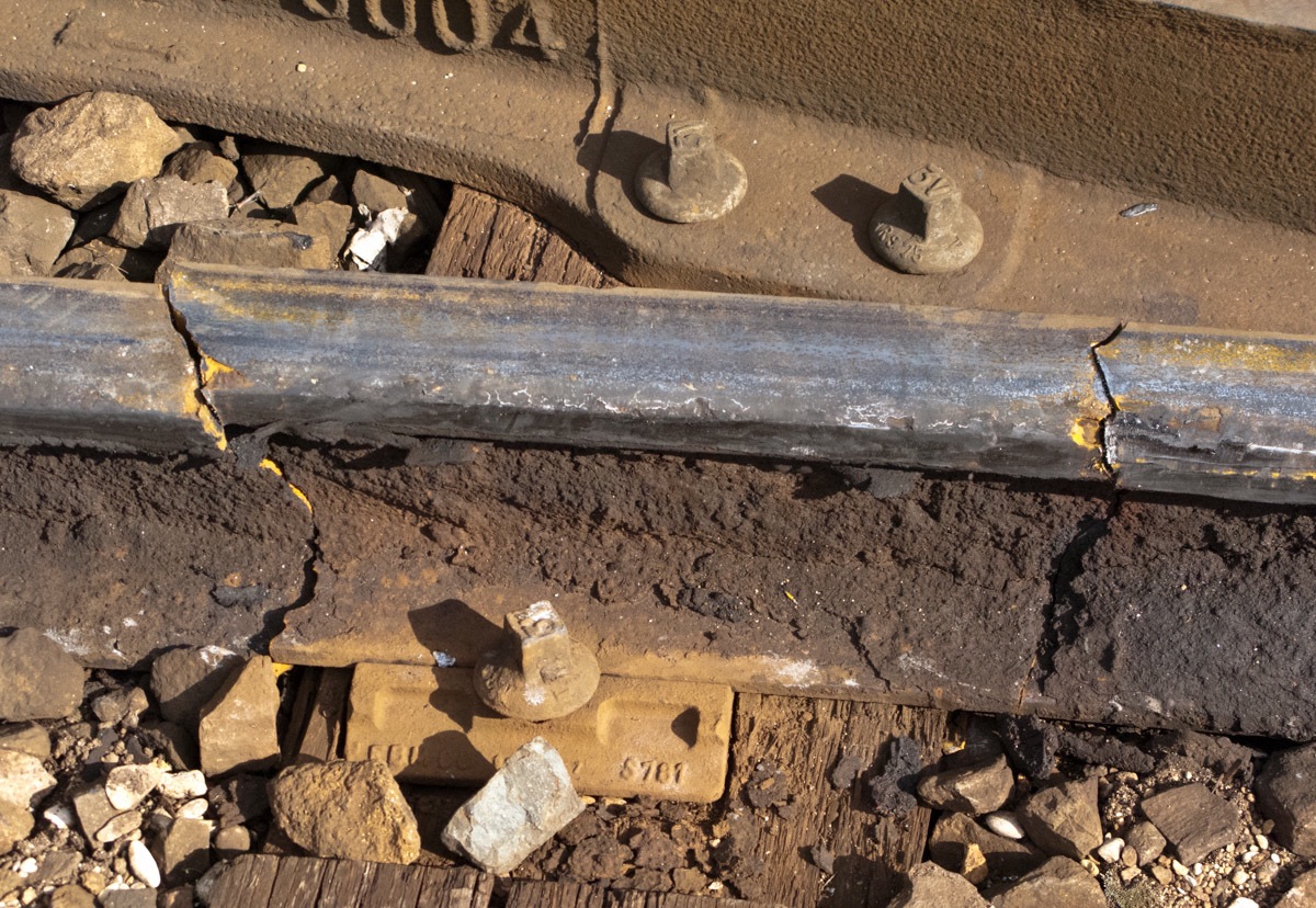

BB4100 Publication: 2 décembre 2013 Publication: 2 décembre 2013 Pour que le SE soit intervenu pour un dérangement, le rail était totalement rompu à un endroit, par contre, sur les 1,3m, je ne sais pas s'il manquait totalement le coupon. Et quand bien même il y aurait eu rupture multiple, sur 1,3m, il y a au moins 2 traverses (bibloc) avec les attaches (Nabla ou Fastclip) qui vont bien. Par contre, dans cette zone un peu marécageuse, il y a beaucoup de remontées de glaise. Voilà une rupture multiple que j'avais trouvée à la Villette: 2

assouan Publication: 2 décembre 2013 Publication: 2 décembre 2013 (modifié) On va essayer de rester sur le sujet ? Sinon on trouve une photo sur France 3 Midi-Pyrénées : http://midi-pyrenees.france3.fr/2013/12/02/voie-sncf-toulouse-tarbes-7-trains-sont-passes-sur-le-rail-casse-369003.html Modifié 2 décembre 2013 par assouan 2

black5 Publication: 2 décembre 2013 Publication: 2 décembre 2013 (modifié) Y a quelque chose que je ne comprends pas sur la photo de FR3 : il me semble voir une lame d'aiguille à l'extrémité de la lacune. Il manquerait pas mal de pièces au puzzle. Ou alors cette photo n'est pas celle dont on parle. Avis des experts (les vrais!) ou infos des Infras du cru? Modifié 2 décembre 2013 par black5
assouan Publication: 2 décembre 2013 Publication: 2 décembre 2013 (modifié) C'est bien ça : la lacune est juste après une aiguille (vers un EP si j'en crois les RT). Modifié 2 décembre 2013 par assouan après l'aiguille dans le sens de la marche (et non "avant")
aldo500 Publication: 2 décembre 2013 Publication: 2 décembre 2013 Mode expert ON: Je veux bien que les suspensions soient excellentes mais de la à passer sur une lacune comme celle là, il y a une marge. Donc le rail a du sauter au passage du dernier train. Mode expert OFF 1
Invité Fabr Publication: 2 décembre 2013 Publication: 2 décembre 2013 Trés probablement, Assouan, le dispositif de verouillage des lames de l'appareil de voie ressemble fort à un montage specifique aux points donnant accès vers des EP. Fabrice
Nipou Publication: 2 décembre 2013 Publication: 2 décembre 2013 Un rail fragile, fissuré ... le passage des trains les uns après les autres termine le travail. Pour black5 : pour moi la rupture a lieu avant l'aiguille, juste avant, du coup il ne manque pas de pièces (du moins de ce qu'on peut voir sur la photo)
