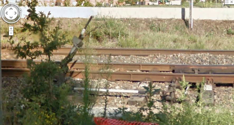

BB4100 Publication: 4 décembre 2013 Publication: 4 décembre 2013 Je sais ce qu'est le BAL, mais le "poteau", je ne vois pas... Les joints isolants sont montés en atelier et posés sous forme de barres de 12m soudés aux barres longues. Ça ne bouge pas, ou en tous cas infiniment moins qu'une éclisse classique. Mais le sujet de l'éclisse ne se pose pas, voilà une photo Google street view de l'aiguille. Le rail est (était ) soudé.
