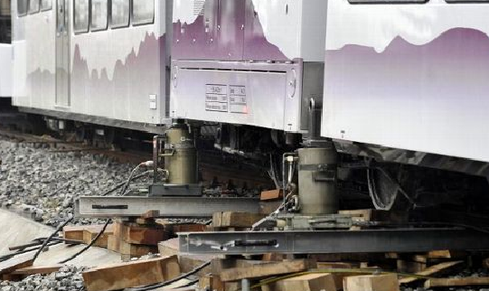

ADC01 Publication: 25 août 2018 Publication: 25 août 2018 Il y a 9 heures, mikaz a dit : Dans un tel cas comment est remis la ou les voitures sur les voies ? Avec des vérins ? On soulève la partie détaillée puis on la translate sur les rails puis on rabaisse ? Ça me semble compliqué là avec une grue. Voila une photo d'un relevage trouvée sur le net, on voit bien les vérins qui sont posés sur des chariots hydrauliques qui translatent sur une traverse métallique 2

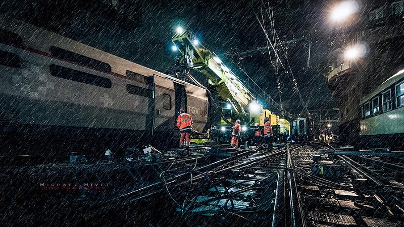

cc27001 Publication: 25 août 2018 Publication: 25 août 2018 Il y a 9 heures, mikaz a dit : Dans un tel cas comment est remis la ou les voitures sur les voies ? Avec des vérins ? On soulève la partie détaillée puis on la translate sur les rails puis on rabaisse ? Ça me semble compliqué là avec une grue. ça dépend de plusieurs paramètres : complexité de l'infrastructure, moyens disponibles, urgence du relevage. Pour le déraillement d'un Lyria à Paris-Lyon en 2015, une grue Kirow avait été nécessaire : https://www.youtube.com/watch?v=EBPxllAEl8w Mais pas pour le déraillement d'une rame postale au Charolais : 1 1

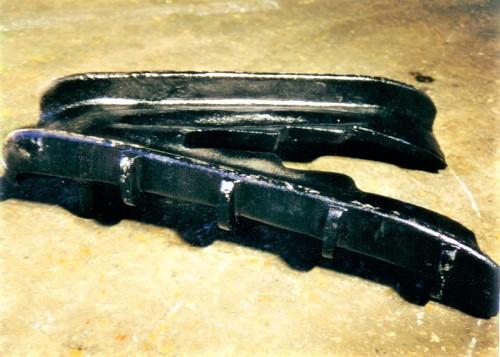

ADC01 Publication: 25 août 2018 Publication: 25 août 2018 il y a 42 minutes, fabrice a dit : avant y avait les oreilles de cochon, mais c'était avant C'était faisable à condition que les roues déraillées ne soient pas trop éloignées du rail. 2 1

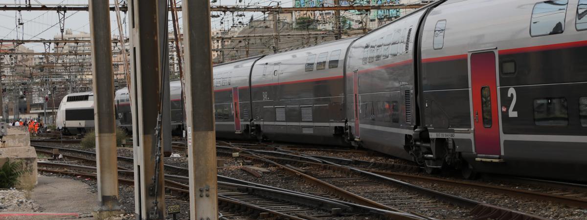

cc27001 Publication: 25 août 2018 Publication: 25 août 2018 Il est difficile de savoir où exactement s'est produit le 1er déraillement, car la rame a roulé un peu avant la coupure de la traction. La motrice arrière est nettement en dehors de sa voie de circulation (à gauche de l'image), or en amont il n'y a pas de communication vers la voie contigüe où elle se trouve maintenant : https://www.google.com/maps/place/Marseille/@43.3059365,5.3865224,202a,35y,329.57h,7.54t/data=!3m1!1e3!4m5!3m4!1s0x12c9bf4344da5333:0x40819a5fd970220!8m2!3d43.296482!4d5.36978 Donc pas évident d'étayer une simple hypothèse de bivoie. 1
