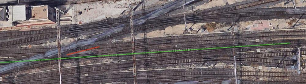

zobos Publication: 26 août 2018 Publication: 26 août 2018 (modifié) Il y a 3 heures, cc27001 a dit : Pour qu'un "bivoie" se produise il faut une aiguille prise en pointe. Mais sur la voie de circulation normale de ce TGV la seule aiguille prise en pointe à proximité fait partie d'une "double communication avec croisement", qui ne dirige que vers la voie plus à gauche. Sur les images on voit que plusieurs éléments de la rame (dont la motrice arrière) engagent la voie plus à droite. C'est pour ça que l'hypothèse d'un bivoie me paraît peu probable, car la précédente aiguille en pointe se trouve environ 500m en amont. A moins que son itinéraire n'était pas tracé sur la voie normale de circulation et qu'il arrivait sur la voie de droite qui dessert les quais courts (là où on voit un corail avec 22200). En vert : voie de circulation (arrivée directe sur le dernier quai long) En rouge : position de la motrice arrière Ton schéma n'est pas bon et ne reflète pas la position du train, plus exactement il ne reflète pas l'itinéraire initial. La tête du train est a droite dans le sens de la marche par rapport a la partie deraillée. il y a 10 minutes, JujuY a dit : Question au porte-parole de la SNCF qui a déclaré qu'une rame TGV Duplex est plus lourde (qu'une rame TGV normale) donc que c'était plus compliqué : où a-t-il vérifié ses données avant de faire une telle déclaration ? Nulle part, il a juste répété ce que quelqu'un qui est censé s'y connaître un minimum lui a dit.... Modifié 26 août 2018 par zobos

cc27001 Publication: 26 août 2018 Publication: 26 août 2018 Si si, il est correct mon schéma, le tgv arrivait bien sur cette voie, la 1ere rame est déja à quai et la voie de droite est occupée par le corail. Confirmé dans la video de la provence : https://www.laprovence.com/actu/en-direct/5121216/gare-deraillement.html 1

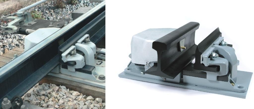

tresorier Publication: 27 août 2018 Publication: 27 août 2018 (modifié) Il y a 19 heures, 30kg est a dit : Situés sur des itinéraires circulés à faible vitesse ( jusqu'à 40 km/h ) les aiguilles sont calées et non verrouillées. Même si heureusement celà est très très rare une avarie au niveau la tringlerie peut alors provoquer un bivoie. Pas tout a fait exact : Toutes les aiguilles prises en pointe franchies par des trains de voyageurs sont verrouillées quelle que soit la vitesse. Il y a 23 heures, Bibloc a dit : bivoie : résultat du mouvement d'une aiguille sous la rame. Problème de verrouillage, ou de formation prématurée d'un nouvel itinéraire, ou de sollicitation trop importante de l'appareil. Il n'y a pas qu'un mouvement de l'aiguille pour faire un bivoie. D'ailleurs, cette aiguille est enclenchée par la zone et les transits associés. Ce qui veut dire que pour tourner sous le train quand il y a un itinéraire formé, il faudrait une intervention manuelle (terrain ou poste). Non concevable à ce stade. Autres possibilités : Lame d'aiguille cassée coeur d'aiguille avarié tout problème mécanique de l'aiguille (patte de lapin, barre de rappel,....) problème mécanique bogie ... On pourrait imaginer aussi une intervention travaux sur le cablage. Une simple inversion de fil pour les connaisseurs entrainerait une situation contraire. Mais pour ça, il aurait fallu rendre l'installation sans faire d'essais. Donc pas concevable à ce stade. Modifié 27 août 2018 par tresorier 1 1

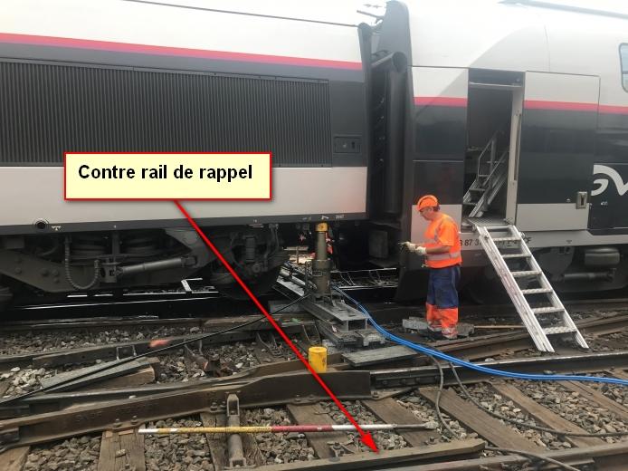

Mak Publication: 27 août 2018 Publication: 27 août 2018 il y a 3 minutes, tresorier a dit : Autres possibilités : Lame d'aiguille cassée coeur d'aiguille avarié tout problème mécanique de l'aiguille (patte de lapin, barre de rappel,....) problème mécanique bogie ... . Tout à fait ! Il y a aussi un moment clé lors du passage sur une aiguille : lorsqu'au passage d'une lacune la roue n'est plus guidée, à ce moment le contre-rail maintient fermement la roue opposée de l'essieu sur la trajectoire, si ce contre rail a trop de jeu ou d'usure ou qu'il est trop violemment sollicité, c'est le déraillement assuré... 1
tresorier Publication: 27 août 2018 Publication: 27 août 2018 (modifié) il y a 28 minutes, Mak a dit : Tout à fait ! Il y a aussi un moment clé lors du passage sur une aiguille : lorsqu'au passage d'une lacune la roue n'est plus guidée, à ce moment le contre-rail maintient fermement la roue opposée de l'essieu sur la trajectoire, si ce contre rail a trop de jeu ou d'usure ou qu'il est trop violemment sollicité, c'est le déraillement assuré... Oui, exact. C'est ce que j'ai appelé "barre de rappel". C'est effectivement un contre rail. Merci d'en avoir expliqué l'usage. Modifié 27 août 2018 par tresorier 1 2

tresorier Publication: 28 août 2018 Publication: 28 août 2018 Il y a 10 heures, 30kg est a dit : Non ! Toutes les aiguilles prises en pointe par des trains de voyageurs doivent être munies du contrôle impératif ( dispositif électrique interdisant l'ouverture des signaux si une aiguille est défaillante ) mais je confirme qu'une aiguille prise en pointe à 40 km/h ou moins peut ne pas être verrouillée. Si non verrouillée le contrôle impératif de l'aiguille vérifie le bon collage de la lame appliquée, l'ouverture aux bonnes cotes de l'aiguille ouverte, et le calage du moteur électrique le cas échéant. Pour le verrouillage, il y a une particularité pour les aiguilles franchies par des trains de voyageurs. Ce n'est pas décrit dans le document métier, mais dans un document principe. En ce moment, je n'ai pas le texte sous la main, mais je le retrouverai et reviendrai lever le doute. Ok pour le controle avec un moteur toujours calé mécaniquement en fin de course et un jeu de contacts en série avec les contacts des lames.

Gom Publication: 28 août 2018 Publication: 28 août 2018 Le 27/08/2018 à 09:06, tresorier a dit : Pas tout a fait exact : Toutes les aiguilles prises en pointe franchies par des trains de voyageurs sont verrouillées quelle que soit la vitesse. Il y a 22 heures, 30kg est a dit : Non ! Toutes les aiguilles prises en pointe par des trains de voyageurs doivent être munies du contrôle impératif ( dispositif électrique interdisant l'ouverture des signaux si une aiguille est défaillante ) mais je confirme qu'une aiguille prise en pointe à 40 km/h ou moins peut ne pas être verrouillée. Si non verrouillée le contrôle impératif de l'aiguille vérifie le bon collage de la lame appliquée, l'ouverture aux bonnes cotes de l'aiguille ouverte, et le calage du moteur électrique le cas échéant. Pour les profanes le verrouillage est un dispositif mécanique agissant en double du calage de l'aiguille pour sécuriser de façon formelle le franchissement des aiguilles prises en vitesse. De même que pour le calage, des dispositifs électriques vérifient que le verrouillage est effectif pour permettre l'ouverture des signaux. Il y a 11 heures, tresorier a dit : Pour le verrouillage, il y a une particularité pour les aiguilles franchies par des trains de voyageurs. Ce n'est pas décrit dans le document métier, mais dans un document principe. En ce moment, je n'ai pas le texte sous la main, mais je le retrouverai et reviendrai lever le doute. Ok pour le controle avec un moteur toujours calé mécaniquement en fin de course et un jeu de contacts en série avec les contacts des lames. Je vais peut-être dire une connerie mais je ne suis pas certain qu'en voie unique, les aiguilles prises en pointe (même par un train de voyageur) soient toujours verrouillées. 1

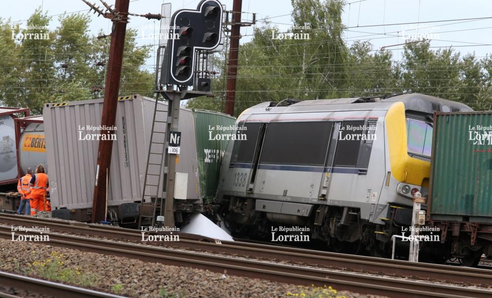

fabrice Publication: 22 septembre 2018 Publication: 22 septembre 2018 J'en ai parlé dans la Kata et ben voilà Un bivoie et le train a été percuté une pauvre T13 en stationnement https://www.republicain-lorrain.fr/edition-de-thionville-hayange/2018/09/21/photos-un-train-de-marchandises-a-deraille-tot-ce-matin-a-uckange Photo tiré du Republicain Lorrain 3
