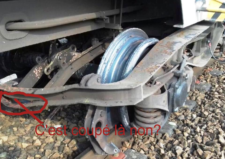

Invité jackv Publication: 28 juillet 2019 Publication: 28 juillet 2019 (modifié) il y a une heure, black5 a dit : Et j'ai même l'impression que le châssis du bogie est passablement corrodé oui il semble que le support de timonerie qui était fixé a la traverse AV du châssis de bogie dans sa flexion (sûrement entraîné en rotation par les portes sabots) a déformé et a fait s'ouvrir en 2 cette travers du châssis de bogie.. Modifié 28 juillet 2019 par jackv
black5 Publication: 28 juillet 2019 Publication: 28 juillet 2019 Et je me demande comment on a pu laisser rouler ce tas de ferraille...
ADC01 Publication: 28 juillet 2019 Publication: 28 juillet 2019 il y a 7 minutes, black5 a dit : Et je me demande comment on a pu laisser rouler ce tas de ferraille... Pas sur que ce fut un tas de ferraille avant le départ, un blocage détériore très vite les organes de roulement, moins de 50 kilomètres 1
Bibloc Publication: 28 juillet 2019 Publication: 28 juillet 2019 (modifié) pour un tel résultat où la roue a été limée soigneusement tout autour, il a fallu qu'elle tourne quand même un peu. Situation assez exceptionnelle où une boîte défectueuse ne s'est pas carrément bloquée, mais a pu freiner suffisamment pour que son effort de retenue soit juste un peu supérieur à l'adhérence du rail. A peine, sinon l'essieu aurait glissé sans tourner. ou alors, un défaut de géométrie du boggie avec un essieu qui se met en travers ... toujours juste un peu pour ne pas dérailler ... (ce n'est qu'une tentative de réflexion sur un sujet particulièrement intriguant) Modifié 28 juillet 2019 par Bibloc
TER200 Publication: 28 juillet 2019 Publication: 28 juillet 2019 il y a 3 minutes, Bibloc a dit : pour un tel résultat où la roue a été limée soigneusement tout autour, il a fallu qu'elle tourne quand même un peu. Situation assez exceptionnelle où une boîte défectueuse ne s'est pas carrément bloquée, mais a pu freiner suffisamment pour que son effort de retenue soit juste un peu supérieur à l'adhérence du rail. A peine, sinon l'essieu aurait glissé sans tourner. ou alors, un défaut de géométrie du boggie avec un essieu qui se met en travers ... toujours juste un peu pour ne pas dérailler ... (ce n'est qu'une tentative de réflexion sur un sujet particulièrement intriguant) Ce ne serait pas plutôt les sabots (ou étriers) de frein qui auraient usiné les roues, ces dernières continuant à tourner plus ou moins normalement sur les rails ? L'état et la couleur du bout du sabot de frein (le truc tordu qu'on voit près du rail sur la photo) me fait penser qu'il est peut-être resté coincé entre le rail et la roue. En effet c'est encore un cas où je me demande comment ça a pu rouler sans dérailler... 1
Invité jackv Publication: 28 juillet 2019 Publication: 28 juillet 2019 il y a 27 minutes, TER200 a dit : Ce ne serait pas plutôt les sabots (ou étriers) de frein qui auraient usiné les roues, ces dernières continuant à tourner plus ou moins normalement sur les rails ? L'état et la couleur du bout du sabot de frein (le truc tordu qu'on voit près du rail sur la photo) me fait penser qu'il est peut-être resté coincé entre le rail et la roue. En effet c'est encore un cas où je me demande comment ça a pu rouler sans dérailler... oui tout afait frottement des sabots puis des portes sabots et déformation de l'ensemble de la timonerie tordue vers le bas (sens du roulement) et support de timonerie désolidarisée de la traverse avant du bogie

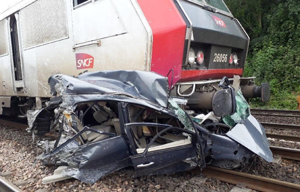

Invité jackv Publication: 6 août 2019 Publication: 6 août 2019 (modifié) Trafic perturbé sur le RER D après un accident entre un train et une voiture Aux alentours de 14h00, une voiture a été percutée par un train sur les voies et s’est retrouvée coincée sous le véhicule.Le conducteur aurait fait un malaise et a perdu le contrôle de sa voiture. Les occupants ont réussi à fuir avant l’impact.. Le trafic est partiellement coupé sur la ligne D du RER entre Villeneuve-Saint-Georges et Combs-la-Ville, dans les deux sens de circulation. Modifié 6 août 2019 par jackv

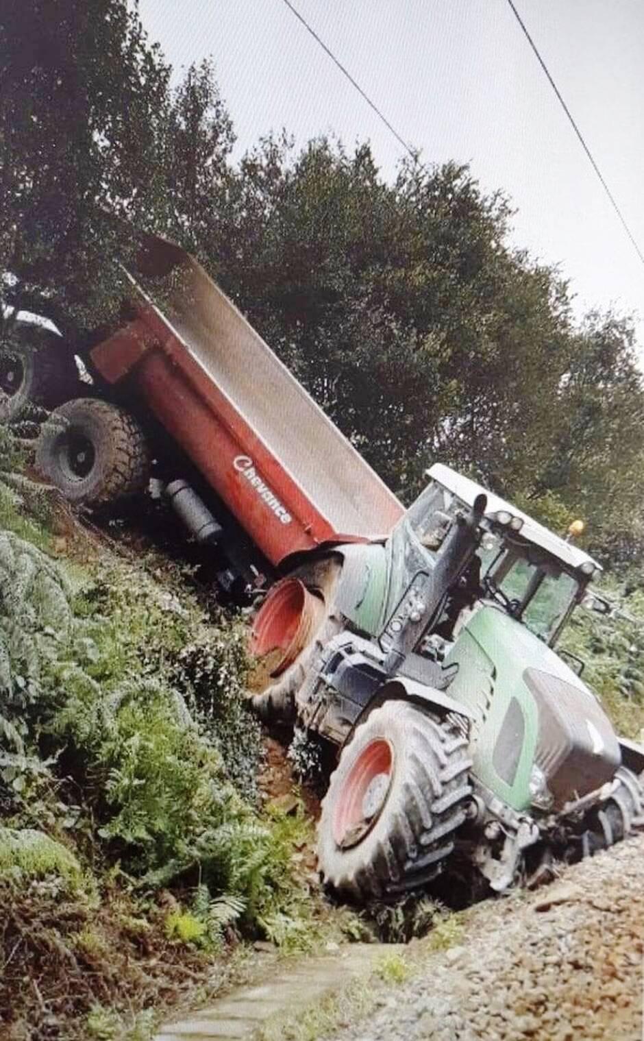

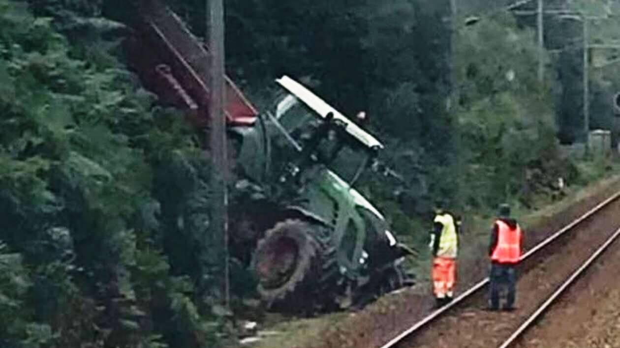

TER200 Publication: 9 août 2019 Publication: 9 août 2019 Il y a aussi eu un tracteur tombé sur les voies à Landerneau cet après-midi (pour changer des banales voitures en banlieue parisienne). Sale temps pour les lignes de l'ouest, alors que ce n'est même pas du, a priori, au petit coup de vent qui est passé.
Invité jackv Publication: 10 août 2019 Publication: 10 août 2019 (modifié) Il y a 19 heures, TER200 a dit : Il y a aussi eu un tracteur tombé sur les voies à Landerneau cet après-midi (pour changer des banales voitures en banlieue parisienne). Sale temps pour les lignes de l'ouest, alors que ce n'est même pas du, a priori, au petit coup de vent qui est passé. https://www.ouest-france.fr/bretagne/morlaix-29600/finistere-le-tracteur-termine-sa-course-pres-des-voies-de-chemin-de-fer-6475548 tuas raison cela change un peu Modifié 10 août 2019 par jackv
