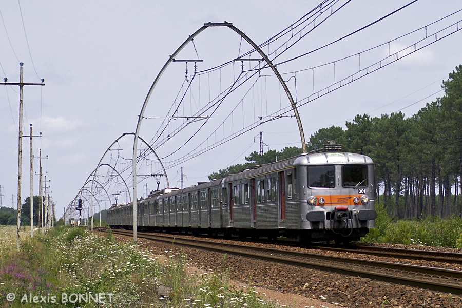

BAISIN Publication: 31 août 2020 Publication: 31 août 2020 Les ogives MIDI vieillissent mal ! En 1955, au moment du record de 331 Km/h, les BB 9004, et BB 7107, avaient bien abimé la caténaire MIDI, mais les médias n'e faisaient pas autant de "boucan " ! Fernard NOUVION, Louis ARMAND, revenez, ils sont devenus fous ! 1
ADC01 Publication: 31 août 2020 Publication: 31 août 2020 (modifié) il y a 23 minutes, BAISIN a dit : En 1955, au moment du record de 331 Km/h, les BB 9004, et BB 7107, avaient bien abimé la caténaire MIDI, mais les médias n'e faisaient pas autant de "boucan " ! C'est à espérer que la caténaire a été remise en état juste après ce record et que les incidents d'hier n'ont pas de rapport avec ça. Quand aux médias, à l'époque à part la TSF et quelques télés, il n'y avait pas grand chose surtout pas internet. Modifié 31 août 2020 par ADC01 2 2

gpl Publication: 31 août 2020 Publication: 31 août 2020 (modifié) Il y a 4 heures, zorba a dit : Pas grave, si Vinci et Bouyues s'en sortent, on peut continuer et vanter les avantages des entreprises privées. Pour défendre SNCF, reste un secrétaire d'état issu du transport aérien. Il faudrait à minima reconvertir en 25kv avec une catenaire moderne le parcours Bordeaux Dax et en profiter pour passer à 220kmh. La caténaire midi regularisée doit être à bout de souffle et souffrir avec les engins modernes. Il y a 1 heure, Arnaud68800 a dit : Il y a 1 heure, Arnaud68800 a dit : Je sais que c'est plus facile à dire qu'à faire, surtout quand on n'est pas du métier, mais n'était-il pas possible d'organiser des détournements des trains bloqués via Tarbes et Toulouse, plutôt que d'affréter des cars (ce qui prend déjà du temps, surtout pour accueillir les voyageurs de plusieurs TGV), transborder les passagers, perdre du temps en car et retransborder les passagers à Bordeaux ? C’est ce qui a été fait pour plusieurs tgv de Tarbes : passage par Toulouse et Bordeaux, hier soir et ce matin. Modifié 31 août 2020 par gpl 1
zobos Publication: 31 août 2020 Publication: 31 août 2020 (modifié) il y a une heure, gpl a dit : La caténaire midi regularisée doit être à bout de souffle et souffrir avec les engins modernes. Bordeaux Dax n'est plus en midi depuis longtemps mais en 1500 classique. Quand au véritable problème il a été soulevé par fby un peu plus haut. Modifié 31 août 2020 par zobos 1

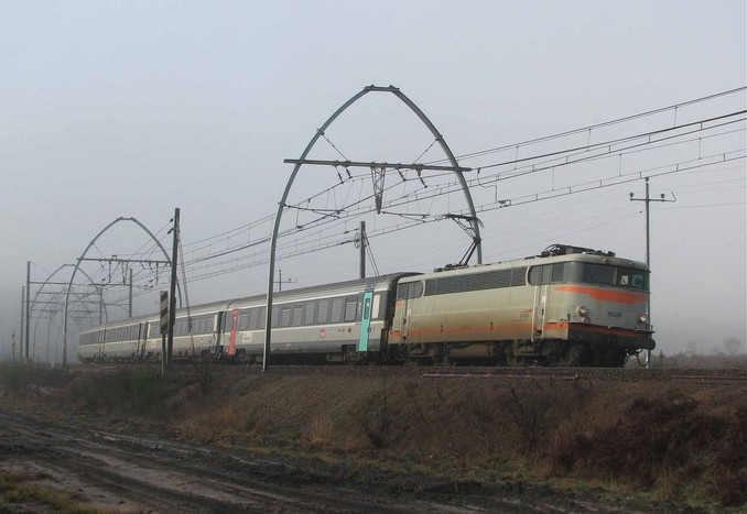

CGO Publication: 1 septembre 2020 Publication: 1 septembre 2020 Il y a 12 heures, zobos a dit : Bordeaux Dax n'est plus en midi depuis longtemps mais en 1500 classique. Quand au véritable problème il a été soulevé par fby un peu plus haut. C'est peut être pas en Midi, à part les ogives, (caténaire inclinée style Bordeaux Soulac) mais il y a peut être des spécificités locales ? N'oublions pas qu'une sous série de BB 27000 sont labellisées M et ont des pantos réglés pour le Midi...
Bibloc Publication: 1 septembre 2020 Publication: 1 septembre 2020 (modifié) il y a 52 minutes, CGO a dit : C'est peut être pas en Midi, à part les ogives, (caténaire inclinée style Bordeaux Soulac) mais il y a peut être des spécificités locales ? N'oublions pas qu'une sous série de BB 27000 sont labellisées M et ont des pantos réglés pour le Midi... c'est la largeur d'archet, 1950 mm * au lieu de 1600** qui spécialise ces 27000. C'est dû à la longueur des portées*** surtout sous caténaire gauche, qui se désaxe pendant les grandes chaleurs. Sur les zones modernisées avec de la caténaire compound, des poteaux intermédiaires ont été implantés dans certaines zones dans les Landes par exemple, pour réduire cette longueur, et éviter les désaxements en cas de vent fort, mais je suppose que ça n'a pas été fait partout. Sinon, le fil de contact unique sur ce qui reste de caténaire Midi ne devrait normalement que limiter l'intensité appelée. * comme les pantos 1500 V ** europalette ayant remplacé les 1450 mm du 25 kV *** 90 m au lieu de 63 Modifié 1 septembre 2020 par Bibloc 2
zobos Publication: 1 septembre 2020 Publication: 1 septembre 2020 il y a une heure, CGO a dit : N'oublions pas qu'une sous série de BB 27000 sont labellisées M et ont des pantos réglés pour le Midi... Oui, pour aller au delà de Dax... Faut arrêter de se focaliser sur la caténaire qui n'est pas le problème ici... 1 1
Bibloc Publication: 1 septembre 2020 Publication: 1 septembre 2020 (modifié) Il y a 13 heures, zobos a dit : Bordeaux Dax n'est plus en midi depuis longtemps mais en 1500 classique. pas tout à fait classique ! regarde la longueur des pendules à proximité des poteaux, à cause des portées de 90 m il y a 7 minutes, zobos a dit : Oui, pour aller au delà de Dax... Faut arrêter de se focaliser sur la caténaire qui n'est pas le problème ici... pas si sûr. Même si un panto a déconné (... Pendant 60 km ???) la caténaire n'est jamais loin. Un défaut sur un fil (raboutage par exemple) qui accroche une palette, qui par la suite endommage la caténaire .... Modifié 1 septembre 2020 par Bibloc 1
fby Publication: 1 septembre 2020 Publication: 1 septembre 2020 (modifié) il y a 58 minutes, Bibloc a dit : pas tout à fait classique ! regarde la longueur des pendules à proximité des poteaux, à cause des portées de 90 m pas si sûr. Même si un panto a déconné (... Pendant 60 km ???) la caténaire n'est jamais loin. Un défaut sur un fil (raboutage par exemple) qui accroche une palette, qui par la suite endommage la caténaire .... Et bien les experts sont quasi sûr du problème qui n’est pas local , mais national .En cause ce foutu panto des régiolis qui soulève la caténaire et provoque un enchevêtrement sur les zones d’aiguilles . Pas pour rien que en région AURA l’on limite les regio à 5 km/h sur voies de services et certains voies à caténaire allégée . De plus la pression du panto viens aussi d’être abaissé. Et même d’une circulation US seulement. Modifié 1 septembre 2020 par fby 2 1

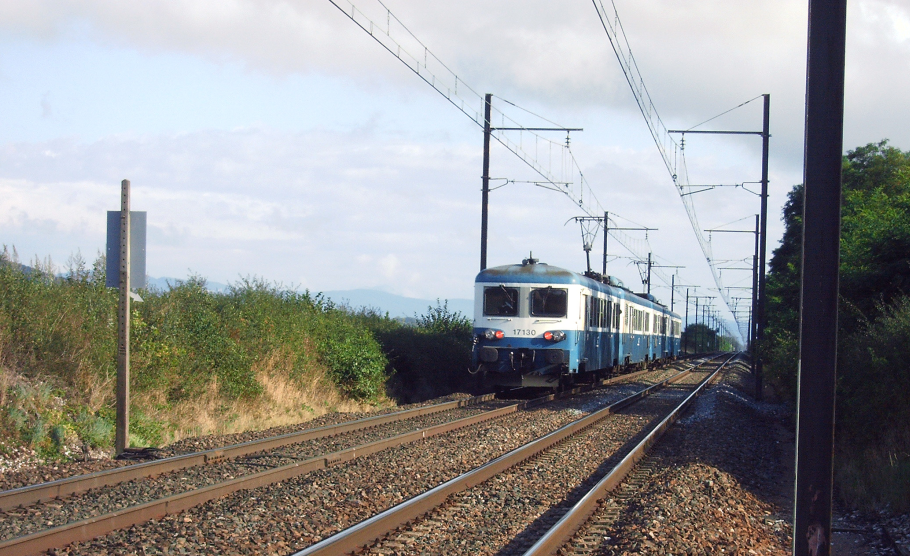

zobos Publication: 1 septembre 2020 Publication: 1 septembre 2020 (modifié) Il y a 8 heures, Bibloc a dit : pas tout à fait classique ! regarde la longueur des pendules à proximité des poteaux, à cause des portées de 90 m pas si sûr. Même si un panto a déconné (... Pendant 60 km ???) la caténaire n'est jamais loin. Un défaut sur un fil (raboutage par exemple) qui accroche une palette, qui par la suite endommage la caténaire .... Désolé cette photo n'est pas significative, tu as le même genre de pendules très hauts entre Bourg en Bresse et Macon par exemple avec des supports classiques. Et oui un panto a déconné, les autres trains qui sont passé ensuite ont achevé le travail. Modifié 1 septembre 2020 par zobos
Bibloc Publication: 1 septembre 2020 Publication: 1 septembre 2020 (modifié) tu peux comparer avec cette autre modernisation, et là, les pendules sont de longueur standard. photo XXX (?) Mais si tu as une photo de Bourg-Mâcon, je suis curieux de voir, parce que pour moi, c'est vraiment du 1500 V classique comme Paris-Lyon sauf pour les poteaux où le profilé H a été utilisé pour la 1° fois photo perso Modifié 1 septembre 2020 par Bibloc 1 2
