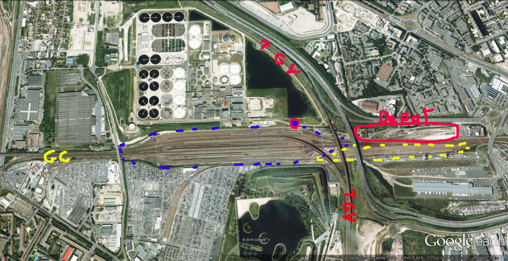

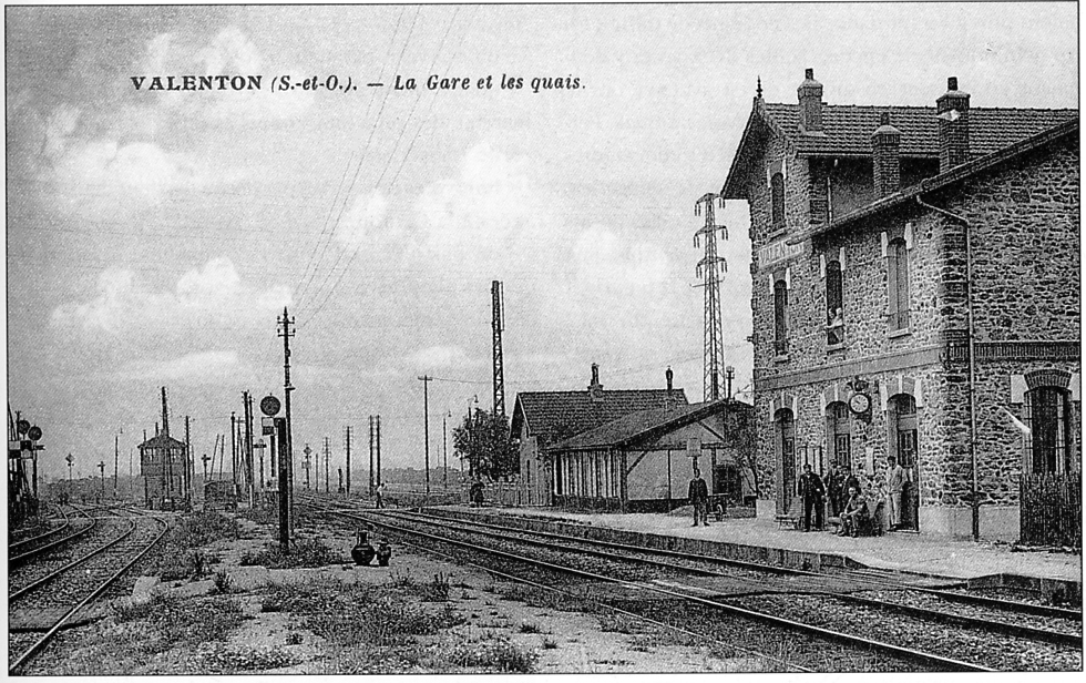

Invité jackv Publication: 19 décembre 2014 Publication: 19 décembre 2014 voici valenton actuel la voie TGV en rouge le dépôt en bleu le triage en jaune le faisceau CNC (il ne doit plus s’appeler comme cela) la Gc qui passe ente le depot et le faisceau CNC le point rouge et bleu le PRS a l'exteme gauche la ligne paris Villeneuve puis vers Melun et là il y a bien longtemps >

Invité jackv Publication: 19 décembre 2014 Publication: 19 décembre 2014 Il se dit dans les milieux bien informés (comprendre : c'est pas moi qui cafte) : inondation.... je voudrais pas appuyer sur une tête qui est déjà sous l'eau , mais lorsque nous avons vu construire ce PRS , en dessous du niveau des voies et dans cette zone ou il y avait plus de sablieres qu'actulement tout le monde a pensé que ce PRS prendrait l'eau ...les anciens étaient plutôt c... car le poste précédent de ce coté nord du faisceau était a 5m environ de hauteur..ça limitait les risques au fond sur la photo
Roukmoute Publication: 19 décembre 2014 Publication: 19 décembre 2014 les anciens étaient plutôt c... car le poste précédent de ce coté nord du faisceau était a 5m environ de hauteur..ça limitait les risques Oui, on aurait dû rester aux postes mécaniques pour être sûr que l'eau ne vienne pas tout bazarder dans la salle des relais. Parce qu'au niveau configuration, c'est la même : la salle des AC surélevée au-dessus de la salle des relais (si tant est qu'il y ait des relais dans un poste mécanique ^^). Et, aux dernières nouvelles, c'est une conduite d'eau qui a pété, alors le poste pourrait être à 12m, ça serait pareil. 1

Invité Fabr Publication: 19 décembre 2014 Publication: 19 décembre 2014 Jacky, t'as oublié de preciser que les petits ronds sur le cliché sont les bassins de "l'usine qui pue..." Valenton est aussi un site olfactif...... et pour sûr, ça refoule, et pas qu'en manoeuvre....... Fabrice

cc27001 Publication: 19 décembre 2014 Publication: 19 décembre 2014 au fond sur la photo Copie de val001.jpg Si la gare est à droite, le nouveau prs devrait être à gauche dans notre dos... Ou alors la gare a été déplacée à une certaine époque ? Tu aurais des clichés plus récents ?
