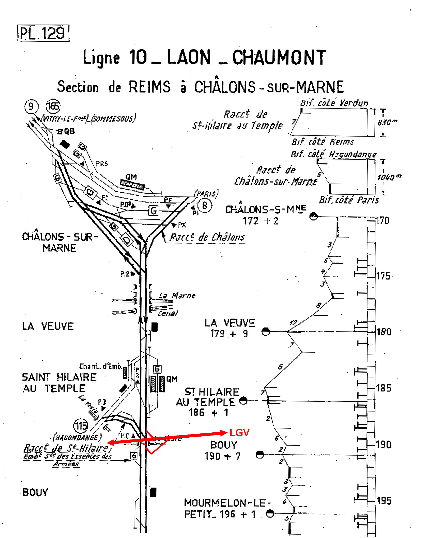

assouan Publication: 29 octobre 2021 Publication: 29 octobre 2021 Le 27/08/2021 à 15:13, Dams6234 a dit : Déraillement à St Hilaire au Temple (51) https://france3-regions.francetvinfo.fr/grand-est/marne-interruption-du-trafic-sncf-entre-reims-et-chalons-en-champagne-apres-le-deraillement-d-un-train-de-fret-2226289.html Les premières constatations du BEATT sont en ligne (sur la page d'accueil lien direct vers le pdf) : http://www.bea-tt.developpement-durable.gouv.fr/ 1
Invité jackv Publication: 29 octobre 2021 Publication: 29 octobre 2021 rupture de rail...?? Le rail en cause a été fabriqué en 1955, posé une première fois quelques années après et réutilisé à cet endroit en 1984. donc ici depuis environ 37 ans..
TGV001 Publication: 29 octobre 2021 Publication: 29 octobre 2021 Il y a 9 heures, assouan a dit : Les premières constatations du BEATT sont en ligne (sur la page d'accueil lien direct vers le pdf) : http://www.bea-tt.developpement-durable.gouv.fr/ Impressionnante cette fissure ! Et plutôt rare me semble-t-il sur une longueur pareille du champignon. Peut-être une zone de patinages ou enrayages importants ? La zone se situe environ en sortie d'une faible rampe de 6 ‰ et en courbe. Étonnant toutefois qu'aucun défaut précurseur n'ai été détecté. 1
Laroche Publication: 29 octobre 2021 Publication: 29 octobre 2021 Il y a 1 heure, TGV001 a dit : Impressionnante cette fissure ! Et plutôt rare me semble-t-il sur une longueur pareille du champignon. Peut-être une zone de patinages ou enrayages importants ? La zone se situe environ en sortie d'une faible rampe de 6 ‰ et en courbe. Étonnant toutefois qu'aucun défaut précurseur n'ai été détecté. C'est bien le problème des défauts de structure de type "fissures". La propagation de ce type de défaut peut etre trés rapide et conduire à la ruine d'un ouvrage / équipement. Et dans tous les cas les défauts de type fissures sont inacceptables dans un équipement neuf, mais aprés plus de soixante de service c'est une toute autre histoire. 2
capelanbrest Publication: 30 octobre 2021 Publication: 30 octobre 2021 Il y a 16 heures, Laroche a dit : C'est bien le problème des défauts de structure de type "fissures". La propagation de ce type de défaut peut etre trés rapide et conduire à la ruine d'un ouvrage / équipement. Et dans tous les cas les défauts de type fissures sont inacceptables dans un équipement neuf, mais après plus de soixante de service c'est une toute autre histoire. si les opérations de vérifications sont régulièrement et préventivement menées ça ne devrait pas arriver... reste à déterminer ce que veut dire régulièrement....et c 'est dans doute à ce niveau que les gestionnaires calculent au plus juste en fonction du trafic et des objectifs de coûts... 😉 3
Laroche Publication: 30 octobre 2021 Publication: 30 octobre 2021 il y a 9 minutes, capelanbrest a dit : si les opérations de vérifications sont régulièrement et préventivement menées ça ne devrait pas arriver... Oui mais ce n'est pas le seul levier pour limiter (et non pas éliminer) les risques. Augmenter les vérifications et les réparations sur un équipement viellisant, où hors d'age, n'est peut etre pas la meilleure solution, mais une nouvelle fois on va revenir la problèmatique du maintien à niveau du réseau. Vaste sujet négligé depuis des décenies...... 3
Invité jackv Publication: 30 octobre 2021 Publication: 30 octobre 2021 (modifié) il y a 14 minutes, Laroche a dit : Oui mais ce n'est pas le seul levier pour limiter (et non pas éliminer) les risques. Augmenter les vérifications et les réparations sur un équipement viellisant, où hors d'age, n'est peut etre pas la meilleure solution, mais une nouvelle fois on va revenir la problèmatique du maintien à niveau du réseau. Vaste sujet négligé depuis des décenies...... c'est sur qu'avec le vieillissement le pas des visites et des osculations doit être modifié.. reste savoir si cela suit et est suffisant Modifié 30 octobre 2021 par jackv
Laroche Publication: 30 octobre 2021 Publication: 30 octobre 2021 il y a 58 minutes, jackv a dit : c'est sur qu'avec le vieillissement le pas des visites et des osculations doit être modifié.. reste savoir si cela suit et est suffisant C'est, à mon humble avis, une course perdue d'avance..... mais tant que ce sont des wagons de ceréales qui déraillent......., mais ce n'est malheureusement pas toujours le cas 😒 2
Invité jackv Publication: 30 octobre 2021 Publication: 30 octobre 2021 il y a 3 minutes, Laroche a dit : C'est, à mon humble avis, une course perdue d'avance..... mais tant que ce sont des wagons de ceréales qui déraillent....... 😒 entretien ou déraillement dans ce cas c'est un probleme de blé.. 😅
30kg est Publication: 1 novembre 2021 Publication: 1 novembre 2021 Le BEATT avait déjà fait un rapport d'étape en septembre en évoquant cette rupture complexe du rail. Cette zone avait été remaniée à l'occasion de la construction de la LGV Est 1ère phase. Il était prévu ( et de mémoire budgété par RFF ) de tout remettre à neuf mais apparemment les locaux ont préféré remettre en voie à divers endroits dont celui là les rails existants... Belle économie !
km315 Publication: 1 novembre 2021 Publication: 1 novembre 2021 En fait le problème semble être le vieillissement du type de rail, implanté sur cette portion Chalons Reims Ils ont fait passé un contrôle en urgence sur la ligne Blainville - Lure (RT1030) équipée du même rail Résultat : fermeture en urgence, et remplacement de rails pendant 2 semaines (ces défauts son en plus d'autres problèmes déja connus sur cette ligne). J'ai cru comprendre qu'une autre ligne etait impactée en Lorraine 2
30kg est Publication: 2 novembre 2021 Publication: 2 novembre 2021 Oui certains rails de ces années là et aussi plus anciens comportaient des impuretés (souffre, phosphore, etc.) les fragilisant notamment lors de soudures aluminothermiques faites à proximité, de rechargements par soudure à l'arc ou de dépôts de cordons inox. C'est un fait bien connu des experts rail ayant un peu vécu sur le terrain... 2
Invité jackv Publication: 2 novembre 2021 Publication: 2 novembre 2021 Il y a 2 heures, 30kg est a dit : Oui certains rails de ces années là et aussi plus anciens comportaient des impuretés (souffre, phosphore, etc.) les fragilisant notamment lors de soudures aluminothermiques faites à proximité, de rechargements par soudure à l'arc ou de dépôts de cordons inox. C'est un fait bien connu des experts rail ayant un peu vécu sur le terrain... il ne devait plus avoir d'expert rail de terrain dans cette portion de ligne ..
30kg est Publication: 4 novembre 2021 Publication: 4 novembre 2021 Citation il ne devait plus avoir d'expert rail de terrain dans cette portion de ligne Si Jack il reste encore de bons experts rail mais ils n'ont plus la parole. Les chefs d'établissements maintenance voie ne sont plus des techniciens mais des gestionnaires. Le tableau excel a remplacé la connaissance et l'expérience du terrain. Et voilà le résultat... 2 1
