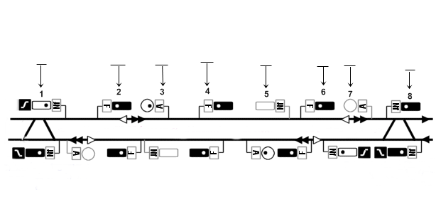

AZDI58 Publication: 29 novembre 2013 Publication: 29 novembre 2013 Bonsoir. Je suis sur un projet de cours pour mes stagiaires sur les IPCS, mais les documents en ma possession ne donnent pas beaucoup de précisions si ce n'est de parler sommairement des tableaux d'entrée et de sortie de contresens. Je joins à mon poste un schéma de pas d'IPCS et je voudrais que vous me précisiez le rôle des signaux numérotés de 1 à 8. Merci pour votre collaboration.
Invité Publication: 29 novembre 2013 Publication: 29 novembre 2013 (modifié) Les signaux 2, 4, 6 et 8 sont ceux du sens normal dont la répétition est annulée lorsque l'itinéraire est établi à contre-sens. Les signaux 7, 5, 3 et 1 sont ceux du contre-sens dont la répétition est annulée lorsque l'itinéraire est établi dans le sens normal. 7 annonce 5 et 3 annonce 1. 5 sépare le pas d'IPCS en deux de manière à augmenter le débit des circulations à contre-sens. On rencontre ce cas, par exemple, entre Melun et Moret (région de Paris-sud-est) dont les deux pas d'IPCS mesurent chacun 11 kilomètres. Modifié 29 novembre 2013 par Ae 8/14
Roukmoute Publication: 30 novembre 2013 Publication: 30 novembre 2013 On rencontre ce cas, par exemple, entre Melun et Moret (région de Paris-sud-est) dont les deux pas d'IPCS mesurent chacun 11 kilomètres. Il n'y a pas de panneau de forme circulaire entre Melun et Moret. Ce sont des cantons de BAL "classiques" à contre-sens. Par contre, dans le secteur, on en trouve entre Juvisy et Corbeil. Azdi : on peut aussi remarquer que sur ton schéma, comme sur le terrain, les signaux "intermédiaires" des pas d'IPCS (7 et 5 ici) sont éteints lorsque l'itinéraire à contre-sens n'est pas établi. Par contre 3 et 1 restent bien allumés. 1
Invité Publication: 30 novembre 2013 Publication: 30 novembre 2013 Il n'y a pas de panneau de forme circulaire entre Melun et Moret. Ce sont des cantons de BAL "classiques" à contre-sens. Oups ! Les souvenirs s'émoussent en 12 ans. on en trouve entre Juvisy et Corbeil. Dix kilomètres de long, mais sans signaux intermédiaires.
AZDI58 Publication: 1 décembre 2013 Auteur Publication: 1 décembre 2013 Les signaux 2, 4, 6 et 8 sont ceux du sens normal dont la répétition est annulée lorsque l'itinéraire est établi à contre-sens. Les signaux 7, 5, 3 et 1 sont ceux du contre-sens dont la répétition est annulée lorsque l'itinéraire est établi dans le sens normal. 7 annonce 5 et 3 annonce 1. 5 sépare le pas d'IPCS en deux de manière à augmenter le débit des circulations à contre-sens. On rencontre ce cas, par exemple, entre Melun et Moret (région de Paris-sud-est) dont les deux pas d'IPCS mesurent chacun 11 kilomètres. Bonsoir. Merci pour ces explications. Maintenant tout est clair pour moi et ce sera le cas pour mes stagiaires.
AZDI58 Publication: 1 décembre 2013 Auteur Publication: 1 décembre 2013 Il n'y a pas de panneau de forme circulaire entre Melun et Moret. Ce sont des cantons de BAL "classiques" à contre-sens. Par contre, dans le secteur, on en trouve entre Juvisy et Corbeil. Azdi : on peut aussi remarquer que sur ton schéma, comme sur le terrain, les signaux "intermédiaires" des pas d'IPCS (7 et 5 ici) sont éteints lorsque l'itinéraire à contre-sens n'est pas établi. Par contre 3 et 1 restent bien allumés. Bonsoir et merci pour votre précieuse aide.
