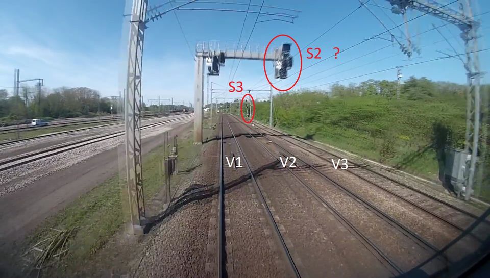

cisso Publication: 5 août 2017 Publication: 5 août 2017 Bonjour à tous, Je me permets de remonter ce sujet ayant une question à propos des signaux installés sur portique dans le cas d'IPCS: l'implantation sur portique se fait elle obligatoirement à droite de la voie par continuité avec les signaux précédents et suivants? Ex: avant gare de Saincaize, signal n°2 Merci d'avance pour vos réponses. 3
TRAXX186 Publication: 5 août 2017 Publication: 5 août 2017 (modifié) Apres rencontre tu tableau TECS (entrée à contresens) tu dois obéir aux signaux implantés à droite ou au dessus de la voie, mais entre le TECS et l'aiguille d'entrée à CS, tu peux rencontre encore des signaux à gauche. dans ce cas là il est en plus flèché pour ne pas qu'il puisse y avoir d'erreur avec la voie tout à droite. pour le sortie apres le TSCS tu obéis aux signaux à gauche ou au dessus mais La encre tu peux rencontrer des signaux à droite entre ce TSCS et l'aiguille de sortie. cas particulier de sortie de CS vers une section ou les voies sont banalisées.. tu auras les siganux à gauche sans changer de voie.. quand au signal numéro 3 il est à droite et donc obligatoirement fléché puisqu'il n'est pas sur voie équipée ICS (c'est une voie de service la) Modifié 5 août 2017 par TRAXX186 2
cisso Publication: 5 août 2017 Publication: 5 août 2017 Donc si le signal est sur portique, il peut être indifféremment à droite comme à gauche bien qu'il s'adresse à un train en CS? Le cas du signal n°2 ci-dessus n'est donc pas systématique?
TRAXX186 Publication: 5 août 2017 Publication: 5 août 2017 Non à CS il sera forcément à droite ou au dessus entre l'aigulle d'entrée à contre sens et le TSCS, et tu PEUX éventuellement en avoir à droite entre le TSCS et l'aiguille de sortie.
likorn Publication: 5 août 2017 Publication: 5 août 2017 (modifié) Il y a 2 heures, cisso a dit : Donc si le signal est sur portique, il peut être indifféremment à droite comme à gauche bien qu'il s'adresse à un train en CS? Le cas du signal n°2 ci-dessus n'est donc pas systématique? À une personne qui ne serait pas du métier, je dirais : non, à en Contre-Sens, les signaux sont forcements à droite. À une personne qui voudrait faire joli sur sa maquette, ou toute autre reproduction, je dirais: en voie de sens normal, les signaux sont à gauche, et sur la voie en Contre-Sens, il sont à droite. À un type qui ferait un peu de roulement, je dirais: ce n'est pas le Tableau d'Entrée à Contre-Sens qui fait foi, mais bien l'aiguille d'entrée à Contre-Sens, aiguille certes annoncée par le Tableau d'Entrée à Contre-Sens. Le fait qu'il y ai un portique ne change rien à cette règle. Modifié 5 août 2017 par likorn
TRAXX186 Publication: 5 août 2017 Publication: 5 août 2017 (modifié) il y a une heure, likorn a dit : À une personne qui ne serait pas du métier, je dirais : non, à en Contre-Sens, les signaux sont forcements à droite. À une personne qui voudrait faire joli sur sa maquette, ou toute autre reproduction, je dirais: en voie de sens normal, les signaux sont à gauche, et sur la voie en Contre-Sens, il sont à droite. À un type qui ferait un peu de roulement, je dirais: ce n'est pas le Tableau d'Entrée à Contre-Sens qui fait foi, mais bien l'aiguille d'entrée à Contre-Sens, aiguille certes annoncée par le Tableau d'Entrée à Contre-Sens. Le fait qu'il y ai un portique ne change rien à cette règle. A bah si ce sont les tableaux TECS et TSCS qui font "foi" le règlement est clair : apres un TECS tu obéis aux signaux à droite ou au dessus et inversement avec le TSCS... avec les cas particuliers signalés plus haut Exemple tu pars de Clermont Ferrand voie 1 sens pair en bana rencontre à Gerzat du TECS et voie libre sans prendre d'aiguille (enfin en toute rigueur si mais en voie directe) Modifié 5 août 2017 par TRAXX186
likorn Publication: 5 août 2017 Publication: 5 août 2017 il y a 15 minutes, TRAXX186 a dit : A bah si ce sont les tableaux TECS et TSCS qui font "foi" le règlement est clair : apres un TECS tu obéis aux signaux à droite ou au dessus et inversement avec le TSCS... avec les cas particuliers signalés plus haut Exemple tu pars de Clermont Ferrand voie 1 sens pair en bana rencontre à Gerzat du TECS et voie libre sans prendre d'aiguille (enfin en toute rigueur si mais en voie directe) Tu as raison. Ce que je voulais dire c'est que l'entrée effective en Contre-Sens n'est pas forcément au droit du TECS. Mais c'est impossible à vulgariser. 2
ADC01 Publication: 5 août 2017 Publication: 5 août 2017 il y a 58 minutes, likorn a dit : Tu as raison. Ce que je voulais dire c'est que l'entrée effective en Contre-Sens n'est pas forcément au droit du TECS. Mais c'est impossible à vulgariser. Si surtout dans le cas ou tu sors de contre sens sans prendre d'aiguille, en continuant tout droit sur la même voie.Sinon il sert à quoi ce tableau ? Il indique qu'une fois franchi il faut observer les signaux de l'autre côté par rapport à avant de l'avoir franchi. 1
Roukmoute Publication: 5 août 2017 Publication: 5 août 2017 Quel est le souci dans le cas de la photo puisque le signal est fléché ? Il y a 7 heures, likorn a dit : À une personne qui ne serait pas du métier, je dirais : non, à en Contre-Sens, les signaux sont forcements à droite. À une personne qui voudrait faire joli sur sa maquette, ou toute autre reproduction, je dirais: en voie de sens normal, les signaux sont à gauche, et sur la voie en Contre-Sens, il sont à droite. À un type qui ferait un peu de roulement, je dirais: ce n'est pas le Tableau d'Entrée à Contre-Sens qui fait foi, mais bien l'aiguille d'entrée à Contre-Sens, aiguille certes annoncée par le Tableau d'Entrée à Contre-Sens. Le fait qu'il y ai un portique ne change rien à cette règle. Il y a 5 heures, likorn a dit : Tu as raison. Ce que je voulais dire c'est que l'entrée effective en Contre-Sens n'est pas forcément au droit du TECS. Mais c'est impossible à vulgariser. Pour un Suisse, les règles d'implantation françaises doivent être très exotiques. (Pour les autres, en Suisse, une règle : les signaux sont implantés à gauche. Exception : sur la voie la plus à droite, les signaux peuvent être implantés à droite. En cas d’ambiguïté, fléchage du signal. Point.)
