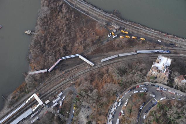

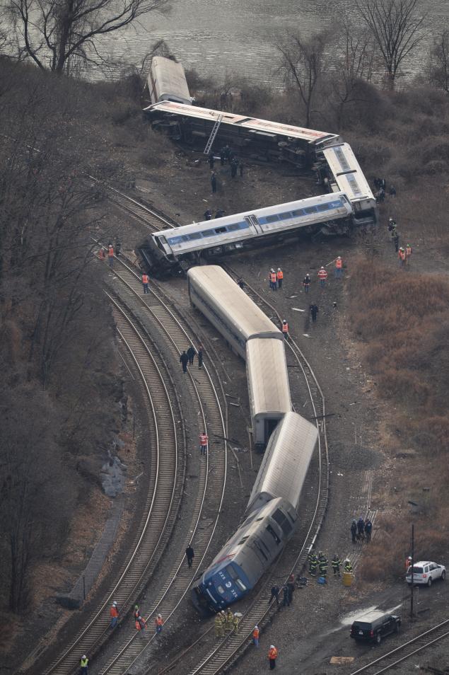

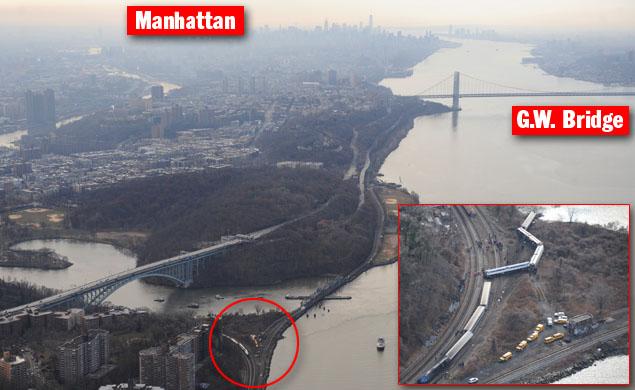

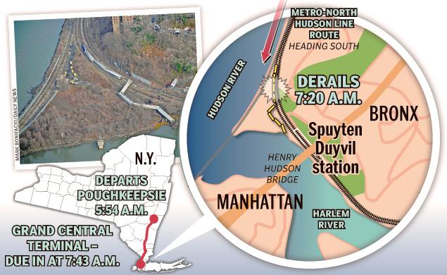

IRUN Publication: 2 décembre 2013 Publication: 2 décembre 2013 Ce n'est pas un métro,mais un train de banlieue de le METRO-NORTH RAILROAD. Ci-joint une infographie explicative et quelques photos issues du site du NY DAILY NEWS (nydailynews.com) :
