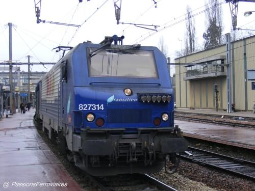

Z2N Tuning Publication: 11 décembre 2013 Publication: 11 décembre 2013 (modifié) N'était-ce pas plutôt la 27014. Parce qu'une 27314, ça ressemble plutôt à ça: source Modifié 11 décembre 2013 par Z2N Tuning 1
Randy Publication: 11 décembre 2013 Auteur Publication: 11 décembre 2013 Excusez-moi ; c'est bien la 27014.
Z2N Tuning Publication: 11 décembre 2013 Publication: 11 décembre 2013 Excusez-moi ; c'est bien la 27014. Pas de souci ! 1
