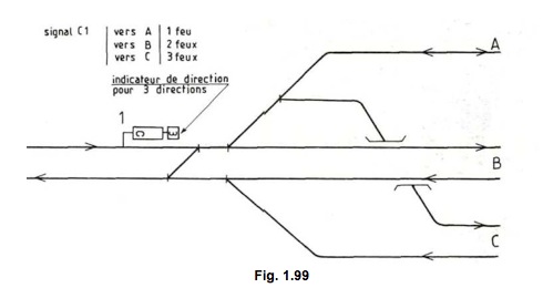

viveletrainavierzon Publication: 20 janvier 2014 Publication: 20 janvier 2014 Suis pas d'accord, à la bif de Givors-Canal, 2"id" pour Saint-Etienne, tu repasses sous la Rive Droite, donc, bien à droite de celle-ci (direction géographique ) . Le fait de partir de gauche pour ensuite continuer à droite n'est rien, au final, la règle est bien respectée ... Bonsoir, Tout a fait exact, l'ID indique la direction géographique! à la bif, A est a droite B est à gauche, si tu es dirigé vers A mais que pour aller vers A l'aiguille est prise à gauche, l'itinéraire passant ensuite au dessus en dessous des voies donnant accès vers B, il y aura bien deux feux allumés pour préciser que la direction géographique est la deuxième, la lecture des ID se faisant dans le sens de lecture normal de gauche à droite.
aldo500 Publication: 20 janvier 2014 Publication: 20 janvier 2014 un petit schéma tiré du "Retiveau" 1 1

viveletrainavierzon Publication: 21 janvier 2014 Publication: 21 janvier 2014 un petit schéma tiré du "Retiveau" Capture d’écran 2014-01-20 à 19.41.33.jpg bonsoir, Tout est dit et clair!
sdx Publication: 22 janvier 2014 Publication: 22 janvier 2014 Mouais, sauf la distance entre le panneau et l'endroit où les deux voies concernées se croisent à nouveau. Ceci étant, dans le cas de Corbeil, il y a en fait deux lignes différentes, identifiées, qui sont séparées, celle de Malesherbes à gauche et celle de Melun à droite. Dans le cas de Grigny, la ligne de plateau ne redevient "de la pleine voie" qu'après le saut de mouton, quand la voie "1 plateau" (?) et la voie "2 plateau" se rejoignent. Et à cet endroit là, on est à droite de la ligne de la vallée.
viveletrainavierzon Publication: 22 janvier 2014 Publication: 22 janvier 2014 Bonsoir, En fait c'est très simple Je suis à un point donné, la "ville "ou je vais aller est à gauche: 1 feux, la deuxième est à droite de la première: 2 feux, la troisième est à droite de la deuxième: 3 feux et ainsi de suite jusqu'a 5 feux (le maximum prévu par le réglement) PS il n'y a aucun lien avec la politique dans ce post, mais pour lire on part de la gauche, tout simplement. 1
