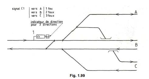

cisso Publication: 25 septembre 2015 Publication: 25 septembre 2015 Bonjour, Je me permets de dépoussiérer ce post car j'ai une question: L'allumage de l'ID est il conditionné également par l'ouverture du signal auquel il pourrait être associé? Ou bien s'allume-t-il aussitôt que l'itinéraire est tracé? Merci d'avance!Cyril
ADC01 Publication: 25 septembre 2015 Publication: 25 septembre 2015 Sitôt que l'itinéraire est tracé.
TintinGV Publication: 26 septembre 2015 Publication: 26 septembre 2015 Je pense que cela dépend des installations. La plupart du temps,c'est effectivement à partir du moment où l'itinéraire est tracé et validé en position,jusqu'à sa destruction. Mais il me semble que sur la ligne de Corbeil,les ID s'allume que lorsque le signal est ouvert ?
Invité 5121 Publication: 26 septembre 2015 Publication: 26 septembre 2015 (modifié) ça pourrait dépendre du degré d'automatisation du système. L'itinéraire étant formé/validé/libéré en une seule fois sans attendre une 2° intervention d'un aiguilleur pour ouvrir. Ceci dit, je n'ai vu qu'en photo la combinaison carré/ID allumés, ce qui m'a un peu étonné. Peut-être jamais fait attention ? Modifié 26 septembre 2015 par 5121
Invité JLChauvin Publication: 26 septembre 2015 Publication: 26 septembre 2015 C'est le principe général, les ID et autres tableaux sont allumés dès la formation de l’itinéraire et jusqu'à sa destruction (automatique ou manuelle), ceci afin de présenter l'ID ou le tableau en cas de raté d'ouverture ou d'extinction du signal (vérification par le conducteur de la direction donnée à la réception d'un bulletin C ou C-BA). Ce qui explique par exemple que l'ID ou le tableau reste allumé à la fermeture automatique du panneau jusqu'à ce que le transit de l'itinéraire soit dégagé. Ceci-dit, çà parait aller un peu à l'encontre de la règle de ne présenter que l'indication la plus restrictive, un carré étant le signal d'arrêt absolu par définition, mais ce n'est que mon avis d'ancien conducteur. Toutefois, nous sommes au chemin de fer, certaines anciennes installations "régionales" héritage des pratiques des anciens réseau ne présentent pas ces caractéristiques, sur le nord notamment où certains TIVD fixes et autres tableaux mécaniques fixes ou mobiles (G, IMP, ...) groupés avec le carré sont éteints quand le carré est fermé (c'est surtout visible de nuit, bien entendu).
cisso Publication: 26 septembre 2015 Publication: 26 septembre 2015 Merci à tous pour vos réponses. C'est plus clair maintenant. Bon weekend Cyril

Cesel45 Publication: 8 décembre 2015 Publication: 8 décembre 2015 (modifié) Bonjour les amis je vais vous parler de ce que je connais (voix classique BA) et je m'excuse d'avance si je suis hors sujet. On parle bien de la même chose : ID = Indicateur de direction. En block lumineux ce tableau est noir additionné de feux blanc(3 max mais je suis pas sur) ces feux indiquent des directions géographiques( et non pas ex ; aiguille à gauche) A la question : Quand s'allume-t-il.? Immédiatement quand l'itinéraire est établi.(signal ouvert) A la question : Quand s'éteint-il.? Indépendament du lieu de fermeture de signal (pédale ou zone) (immédiatement après franchissement ou beaucoup plus loin) L'ID s'éfface(extinction) à la destruction de l'itinéraire.* (en manuel(par l'intervention de l'aiguilleur) ou dégagement des zones considé) Merci de m'avoir lu et eventuellement corrigez moi. * Modifié 8 décembre 2015 par Cesel45
