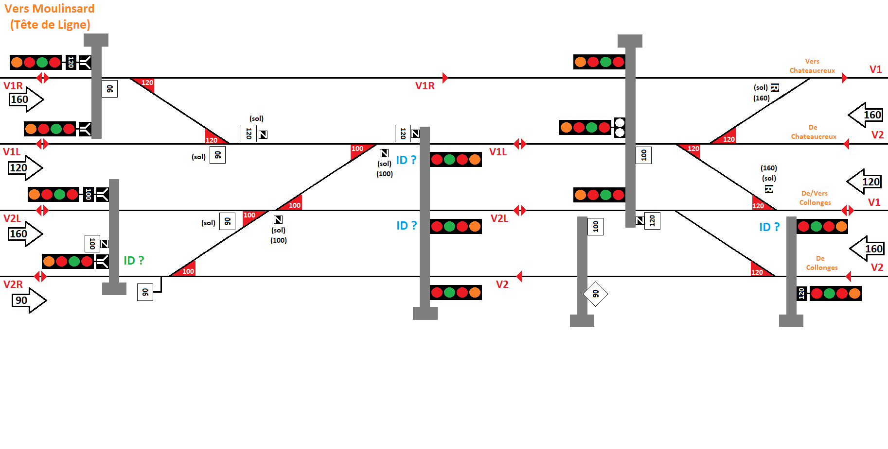

Thib7831 Publication: 23 février 2022 Publication: 23 février 2022 Bonjour, un nouveau déterrage de post. Je pense que ma question est mieux ici que de créer un nouveau post. S'il vaut mieux que j'en créé un, je modifierai. Je modifie actuellement la signalisation et les plans de voies d'une ligne sur un simulateur. En PJ, un plan de la zone. Que doivent présenter les TIDD lorsqu'un train est dirigé sur Collonges ou Chateucreux sans passer par la V1L ? Rien, une improbable bande blanche ou quand même la direction géographique ? L'effacement du TIDD au carré de la V2R confirme-t'il que le train est dirigé vers V2L ou faut-il rajouter un ID ? Sachant que Moulinsard est une gare en impasse à 2 km et que tous les itinéraires sont équivalents, est-il nécessaire de mettre des ID aux signaux marqués "ID ?" en bleu ? Merci d'avance pour vos réponses, Thibaud
Roukmoute Publication: 26 février 2022 Publication: 26 février 2022 Salut ! Le plus logique est d'uniformiser quelque soit la voie : TIDDG pour Chateaucreux, TIDDD pour Collonges. Par contre, pas vu l'intérêt d'un ID dans l'autre sens.
Thib7831 Publication: 27 février 2022 Publication: 27 février 2022 Salut et merci Roukmoute ! Donc quelque soit la direction, le TIDD présentera quelquechose. J'imaginais au contraire qu'il ne devait être présenté qu'en complément de l'ID. Et que pour le reste le TIDD faisait redondance avec les TIVE 120 ou 100. Sur la voie V2R le TIDD se suffit à lui-même du coup ? Encore merci pour le retour ! Bonne journée Thibaud
Gom Publication: 27 février 2022 Publication: 27 février 2022 Il n'y a qu'un cas où un TIDD peut être éteint : Le signal avec lequel il est groupé présente l'avertissement, le suivant (celui qui protège la bifurcation) est au carré, itinéraire non tracé. De même, avec le carré, l'ID sera également éteint.
Roukmoute Publication: 27 février 2022 Publication: 27 février 2022 Après m'être relu ,je m'autocontredis : un TIDD étant forcément associé à un ID, il ne sera présenté que si on est dirigé vers le signal qui peut présenter les deux directions. Par exemple de V2L vers V1Collonges, TIDD éteint.
likorn Publication: 27 février 2022 Publication: 27 février 2022 Ah, contradiction du coups. J'ai été relire le A15.02, parce que bon j'approche de mon examen périodique. En matière d'implantation, on indique bien en effet que le TIDD est éteint si le panneau suivant présente le carré ou qu'un train se situe entre le TIDD et la bifurcation. Il n'y a aucune mention relative à d'autres extinctions mais cela ne veut pas dire qu'elles sont impossibles. On précise par contre qu'on doit s'assurer, à hauteur d'un TIDD, qu'on va bien vers la bonne direction. D'une certaine manière, une extinction sur VL garanti en elle-même qu'on continue tout droit sur la direction de la voie parcourue. C'est intrinsèquement une confirmation de direction. Par ailleurs, si on va lire le F 47.01, qui est l'article relatif à un train dirigé vers un itinéraire imprévu, on lit aussi dans le principe que "Dans certains cas, le conducteur peut ne pas être renseigné par l'observation de la signalisation sur la direction donnée. C'est notamment le cas lors de l'extinction d'un signal". Cela n'est pas considéré comme une anomalie ni n'est ensuite repris comme une situation necessitant une action particulière. Ma compréhension du bidule, avec toutes les pincettes de rigueurs, c'est que l'avis de Roukmoute est plus cohérente par rapport aux articles relatifs et que ton TIDD doit être éteint si l'itinéraire ne mène pas à l'ID.
Thib7831 Publication: 28 février 2022 Publication: 28 février 2022 Merci à tous pour vos réponses, j'ai enfin une vision claire de la situaution. TIDD présenté si dirigé vers l'ID, éteint sinon. Egalement éteint, comme le dit Gom, si son signal ou le carré de la bifurcation sont fermés. Idem si présence d'une circulation entre le TIDD et la bifurcation. Merci Roukmoute pour ta relecture, je me faisais des cheveux avec la redondance des TIV. Et Likorn enfonce le clou avec la réglementation. Tout est clair maintenant ! Merci encore, ça fait plaisir d'avoir des interlocuteurs attentionnés et réactifs. Thibaud

Roukmoute Publication: 28 février 2022 Publication: 28 février 2022 Il y a 6 heures, Thib7831 a dit : Merci Roukmoute pour ta relecture, je me faisais des cheveux avec la redondance des TIV. À ce niveau-là, pas de souci, il y a plein de cas où on a TIDD *et* TIV. 4
