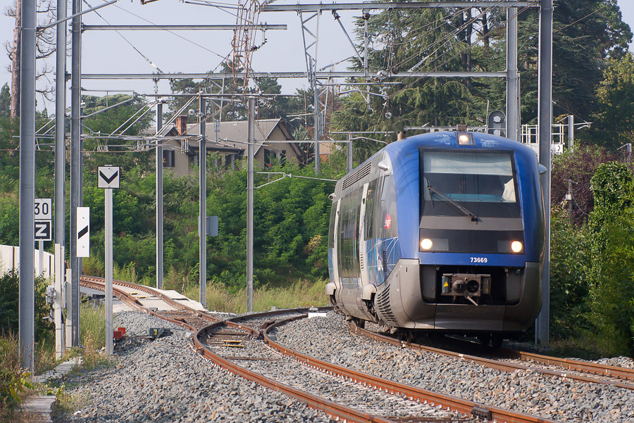

BB 7241 Publication: 20 décembre 2013 Auteur Publication: 20 décembre 2013 (modifié) Pour l'Ouest Lyonnais, c'est surtout le shunt de la ligne de Brignais (en courbe très serrée et en forte rampe), qui économise le rebroussement en gare de Tassin, qui a dicté le choix du matériel type tram-train. Pour vous donner un ordre d'idée : Modifié 20 décembre 2013 par BB 7241 1
Rail cassé Publication: 20 décembre 2013 Publication: 20 décembre 2013 Pour l'Ouest Lyonnais, c'est surtout le shunt de la ligne de Brignais (en courbe très serrée et en forte rampe), qui économise le rebroussement en gare de Tassin, qui a dicté le choix du matériel type tram-train. Pour vous donner un ordre d'idée : C'est tout plat! hi! hi! hi! 2
BB 7241 Publication: 20 décembre 2013 Auteur Publication: 20 décembre 2013 J'ai oublié de préciser que le shunt de Brignais, c'est la ligne limitée à 30 qui grimpe serré sur la gauche de la photo 3
