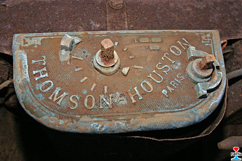

cc27001 Publication: 7 janvier 2014 Publication: 7 janvier 2014 PS : Il n'y a plus de H à ALSTOM depuis 1998... Normal, le H d'Alsthom c'est un peu comme le H de Houston, il sert à rien.
